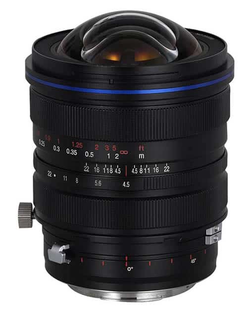

Pour son 15 mm à décentrement, Laowa a placé la barre assez haut : angle de champ record pour la catégorie, luminosité dans la moyenne face à la concurrence, distorsion et vignettage maîtrisés, rotation à 360°, poids contenu et distance de mise au point minimale parmi les plus réduites du marché (20 cm).
Laowa annonce une couverture d’image importante, avec un cercle d’image de 65 mm. En pratique cela permet de couvrir le format 24 x 36 sans vignettage. Grâce au large cercle d’image de l’objectif, le constructeur chinois annonce même la possibilité d’utiliser ce 15 mm sur un boîtier moyen format (Fujifilm GFX50R ou Hasselblad X1D par exemple) via une bague d’adaptation, avec pour seule limitation une possibilité de décentrement réduite à +/- 8 mm au lieu de +/- 11 mm en 24 x 36.

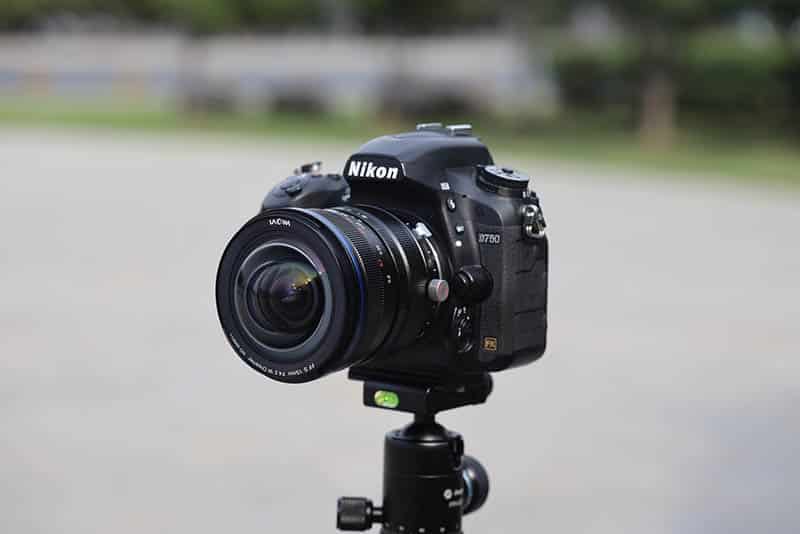

Le Laowa 15 mm f/4.5 Zero-D Shift, premier objectif à décentrement de la gamme Zero-D sur reflex Nikon
Monté sur un Nikon D750, l’objectif est imposant
Comme tous les objectifs comparables, cet objectif est à mise au point manuelle : pour une fois on ne pourra donc pas reprocher à Laowa d’en offrir moins que la concurrence.
Malheureusement cet objectif est le seul parmi ses concurrents directs à ne pas proposer la fonction bascule très souvent présente sur ce type d’objectif.

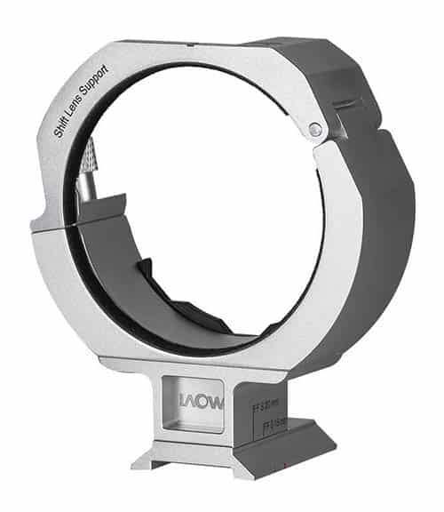

Comme la plupart des objectifs à décentrement, le Laowa 15 mm f/4.5 Zero-D Shift est d’un gabarit plutôt respectable. Un support trépied dédié sera proposé en option pour la réalisation de panoramas, ce qui permettra d’éviter tout problème de parallaxe.

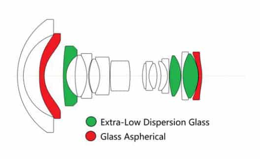

Formule optique du Le Laowa 15 mm f/4.5 Zero-D Shift
Formule optique du Laowa 15mm f/4.5 Zero-D Shift
Le Laowa 15 mm f/4.5 Zero-D Shift, support pour trépied
Le support pour trépied, vendu séparément

  • construction : 17 éléments en 11 groupes (2 verres asphériques, 3 verres à faible dispersion)
