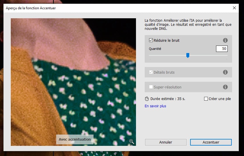

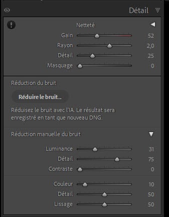

En pratique, cette réduction du bruit assistée par l’IA se présente sous la forme d’un onglet additionnel dans Lightroom Classic, il se situe au même niveau que l’onglet Détail dans le module Développement :
Lightroom Classic réduction du bruit avec l'IA
Cette réduction de bruit IA agit sur les fichiers RAW uniquement dans cette version 12.3, elle crée alors un fichier DNG débruité qu’elle enregistre dans le même dossier que le fichier RAW initial tout en ayant renommé le fichier DNG. Au passage elle positionne les curseurs de la réduction de bruit historique à zéro afin d’éviter les interactions, et vous permet d'empiler les deux fichiers RAW et DNG si vous voulez gagner de la place à l’écran.
Adobe préconise d’appliquer cette réduction du bruit IA avant de traiter les photos, donc au début du flux de travail. Sachez toutefois que cette réduction du bruit IA n’est pas cumulable avec le mode Super Résolution.

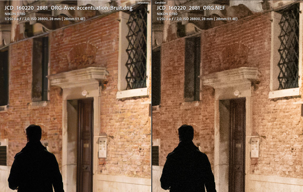

crop de comparaison fichier RAW Nikon D780 à 28.800 ISO
réduction du bruit IA Lightroom à gauche, fichier natif à droite
Cette première comparaison montre l’image sans traitement à droite, et l’image traitée par Lightroom Classic réduction du bruit IA (réglage à 50).
L’amélioration est sensible, les briques sur le mur, bien que plongées dans un léger flou de profondeur de champ, sont mieux détaillées. La porte d’entrée est mieux définie également.

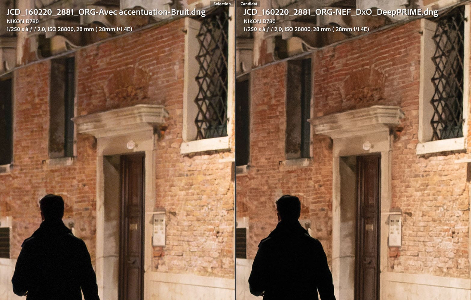

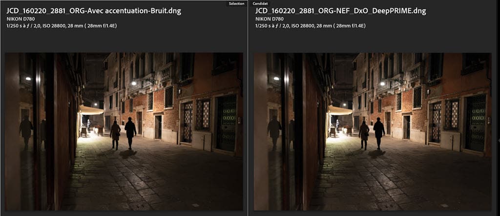

Lightroom Classic réduction du bruit IA comparaison DxO PureRAW
réduction du bruit IA Lightroom à gauche, traitement DxO PureRAW DeepPRIME à droite
Cette seconde comparaison montre la différence de rendu entre Lightroom Classic 12.3 IA et DxO PureRAW avec DeepPRIME. Le traitement Lightroom Classic est très bon, DxO l'emporte toutefois sur la finesse des détails et la précision de la réduction du bruit.
L’autre différence concerne la taille des fichiers DNG générés :

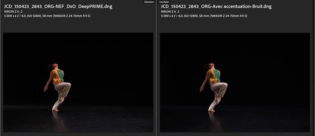

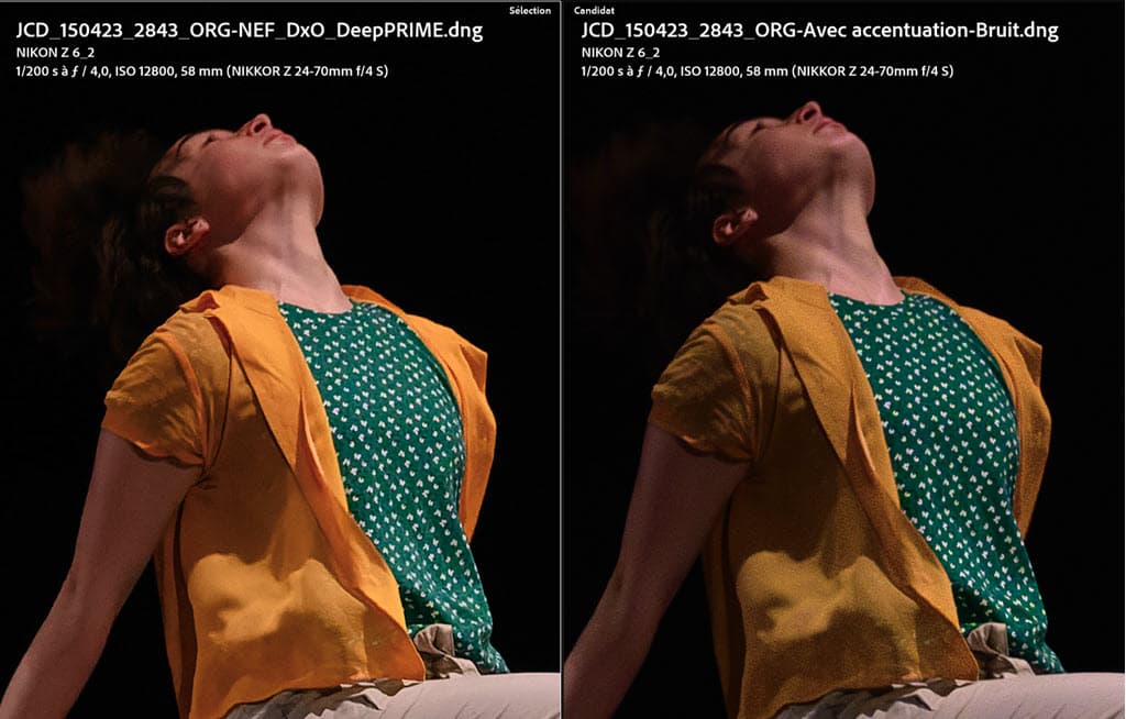

crop de comparaison fichier RAW Nikon réduction du bruit IA
crop de comparaison fichier RAW Nikon Z 6II à 12.800 ISO
traitement DxO PureRAW DeepPRIME à gauche, réduction du bruit IA Lightroom à droite
Cette seconde comparaison montre un meilleur résultat chez DxO qui propose un rendu plus précis des détails sur les aplats de couleurs, la différence est par contre moins visible sur le vêtement vert à motifs.
Ces tests rapides montrent un vrai progrès de Lightroom Classic en matière de réduction du bruit grâce à l’apport de l’IA. Le résultat reste toutefois en retrait encore face à DxO PureRAW, il sera donc intéressant de voir si Adobe arrive à peaufiner ses algorithmes de traitement pour progresser encore, ce que l’IA autorise.
Le choix reste cornélien : à vous de voir si vous avez besoin d’un résultat le plus précis possible, ce qui impose l’achat d’une licence DxO, ou si vous savez vous contenter d’un résultat moins satisfaisant mais moins couteux à obtenir.

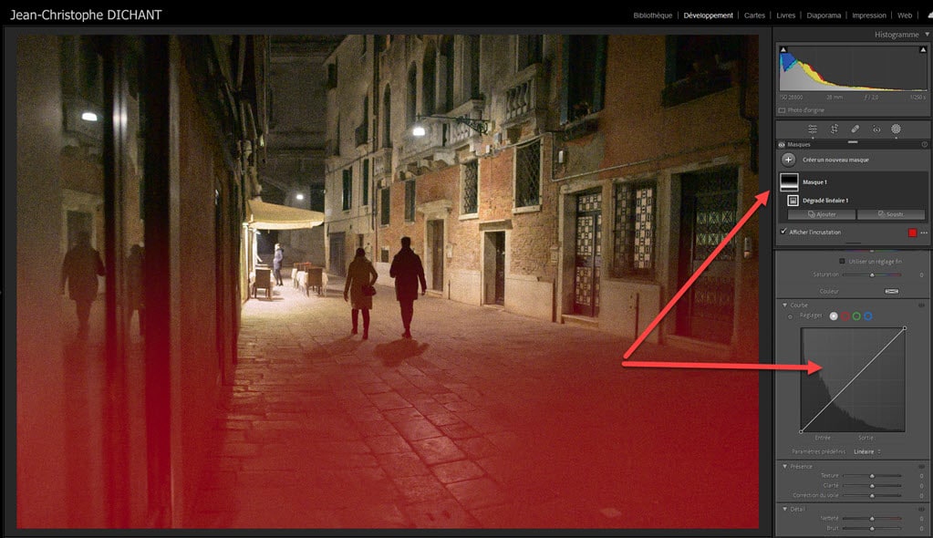

Lightroom Classic 12.3 : courbe de tonalités dans l'outil de masquage
Les outils de masquage bénéficient désormais de la courbe de tonalités qui va vous permettre d’ajuster finement le rendu du contenu d’un masque.

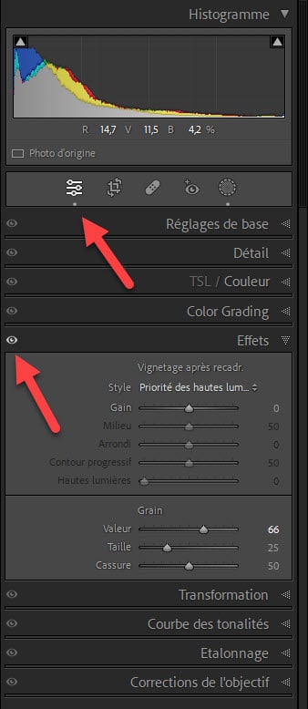

Lightroom Classic 12.3 : repères visuels de traitements effectués
Les commutateurs permettant d’activer/désactiver un panneau sont remplacés par des icones « œil ». Les utilisateurs de Photoshop CC peuvent créer plusieurs versions de l’éditeur externe Photoshop CC, ce qui leur permet d’avoir des comportements différents selon les besoins lors de l’ouverture de la photo dans Photoshop CC (qui peut ouvrir les RAW sous forme d’objets dynamiques).
Lorsque vous modifiez la position d’un curseur dans le module Développement, et qu’un outil devient actif, un point apparaît dans la rangée des outils sous l’histogramme pour vous signaler qu’un outil est actif.
De même tout masque comportant une sélection IA qui nécessite une mise à jour est repéré par un point rouge. Les noms des masques apparaissent dans l’historique du développement et tous les modes d’affichage du module Développement mettent en œuvre le mode GPU.

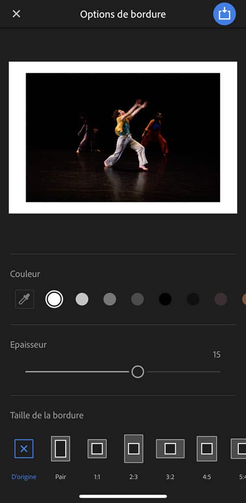

Lightroom Mobile 8.3.1 propose de nouveaux paramètres adaptatifs, de même que la vidéo en noir et blanc (iOS uniquement). Notez que les précédentes versions de l’application avaient déjà apporté la possibilité d’ajouter une bordure (choix de la couleur, de la forme, de la taille) lors de l’exportation d’une photo (version iOS uniquement).
Lightroom Mobile : ajout d'une bordure aux photos lors de l'exportation
