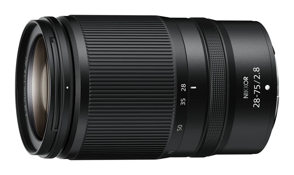

Revenons-en aux caractéristiques de ce NIKKOR Z 28-75 mm f/2.8.

Caractéristiques techniques et comparaison NIKKOR Z 24-70 / 28-75 mm
Vous vous en doutez, c’est la comparaison avec le NIKKOR Z 24-70 mm f/2.8 S qui va nous intéresser ici. Et vous avez déjà remarqué que la lettre S est absente de l’appellation officielle du 28-75 mm. L’absence de ce S qui désigne les optiques pros de la gamme NIKKOR Z classe donc le 28-75 mm dans la catégorie inférieure, celle du NIKKOR Z 24-200 mm. Quand on connaît les performances de ce zoom, il y a de quoi se ravir de l’absence du S si cela se traduit par 1.260 euros de moins sur la facture.
Le NIKKOR Z 28-75 mm f/2.8 ne pèse que 565 gr. (805 pour le 24-70) et mesure 75 x 120,5 mm (vs. 89 x 126).
Sa formule optique diffère avec 15 lentilles en 12 groupes (dont 1 lentille en verre super ED, 1 lentille en verre ED et 3 lentilles asphériques) face aux 17 lentilles en 15 groupes (dont 2 lentilles en verre ED, 4 lentilles asphériques, des lentilles avec traitements nanocristal et ARNEO, et des lentilles avant et arrière traitées au fluor) du 24-70 f/2.8 S.
La distance minimale de mise au point diffère aussi. Tandis que celle du 24-70 mm f/2.8 est constante à 0,38 m, celle du NIKKOR Z 28-75 mm f/2.8 est variable :
- focale 28 mm : 0,19 m
- focale 35 mm : 0,22 m
- focale 50 mm : 0,3 m
- focale 75 mm : 0,39 m
Le diamètre du filtre est de 67 mm contre 82. Le rapport de reproduction maximal est de x 0,34 (vs. 0,22). Le diaphragme reste circulaire à 9 lames, une bonne nouvelle pour les amateurs d’effet Bokeh ou les vidéastes.
Parmi les points faibles par rapport au zoom f/2.8, notez que ce 28-75 mm ne comporte pas une troisième bague dédiée à la mise au point, pas de touche programmable sur le fût, pas d’afficher OLED et pas de traitement ARNEO.
