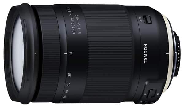

Tamron annonce le premier zoom pour boîtiers APS-C dont la plage focale débute à 18mm pour finir à 400mm. Le Tamron 18-400mm complète la gamme de megazooms Tamron qui comprend déjà plusieurs modèles.
Vous trouverez le comparatif Tamron 18-400mm vs. Tamron 16-300mm ci-dessous.
Tamron 18-400mm f/3,5-6,3 Di II VC HLD en version Nikon DX
Les zooms Tamron chez Miss Numerique
Tamron 18-400mm, toujours plus loin !
Les megazooms dont Tamron s’est fait une spécialité au fil des années – le premier 28-200mm Tamron date de 1992 – plaisent aux photographes qui veulent voyager léger en utilisant un seul objectif à tout faire. Ils n’ont ainsi pas à transporter plusieurs objectifs, zooms et focales fixes (voir le Tamron 16-300mm).
Ces megazooms ont leurs limites, ils sont en général bons partout sans offrir le même niveau de performance que les optiques fixes et zooms experts de focales équivalentes. La principale difficulté pour l’opticien est de réussir à garantir un bon niveau de performances sur une telle plage focale avec une formule optique qui ne peut varier.
Les megazooms souffrent aussi d’une ouverture maximale limitée : il n’est pas possible de produire un megazoom ouvrant à f/2.8 sans que celui-ci ne soit exagérément gros et lourd, ce qui irait à l’encontre du principe initial.
Bien que les megazooms existants proposent déjà des plages focales impressionnantes, 16-300mm pour le Tamron, les utilisateurs en veulent toujours plus ! En réponse à ces attentes Tamron propose donc ce 18-400mm.
Le Tamron 18-400mm perd 2mm en courte focale pour en gagner 100 en téléobjectif en comparaison avec le 16-300mm (voir la comparaison plus bas). Cette différence peut vous sembler insignifiante mais elle ne l’est pas. Un 16mm cadre comme un 24mm en plein format tandis qu’un 18mm cadre comme un 27mm. Ces 3mm sont importants car 24mm est un vrai grand-angle alors que 27 l’est beaucoup moins.
En longues focales, c’est l’inverse. Passer de 300 à 400mm, soit de 450 à 600mm en « équivalent » plein format, ne change pas fondamentalement le résultat. Certes c’est un peu plus confortable mais en rien comparable au 150-600 de la marque ou au 200-500mm Nikon.
Il faut donc bien penser à vos usages au moment du choix entre un vrai grand-angle ou non, et évaluer votre besoin de disposer d’une très longue focale ou pas.

Fiche technique du Tamron 18-400mm f/3,5-6,3 Di II VC HLD
- longueur focale : 18-400 mm
- ouvertures maximales : f/3,5 à 18mm – f/6.3 à 400mm
- ouvertures minimales : f/22-40
- angles de vue : 75°33′ à 18mm – 4° à 400mm
- formule optique : 16 éléments en 11 groupes
- mise au point minimale : 0.45 m
- rapport de Grossissement : 1:2.9
- diamètre de filtre : 72 mm
- diamètre Maximum : 79 mm
- longueur : 121.4 mm (version Nikon) – 123.9 mm (version Canon)
- poids : 705 g (version Nikon) – 710 g (version Canon)
- diaphragme : 7 lamelles circulaires
- accessoires fournis : bouchons, pare-soleil
Le Tamron 18-400mm est annoncé au prix public de 819 euros.
