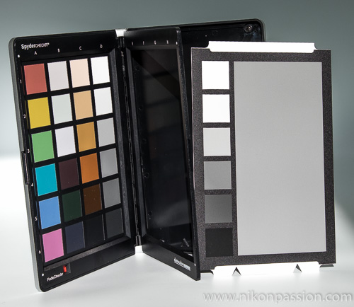

Datacolor vient à votre rescousse avec un accessoire dédié à la calibration des couleurs sans effort. Le Datacolor SpyderCheckr 24 ou 48 vous permet en effet de vous en sortir en moins de temps qu’il n’en faut pour le dire. Il s’agit d’un ensemble de chartes de couleurs – 24 ou 48 zones selon le modèle – présentées dans un coffret rigide pliable. Le coffret contient également des chartes de gris, ça va vous servir si vous êtes adepte du noir et blanc.
Voici le test du SpyderCheckr en version 48 zones. Le modèle 24 zones fonctionne sur le même principe, il est juste un peu moins précis mais a l’avantage d’être plus accessible aussi.

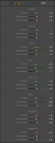

Le SpyderCheckr vous permet de calibrer votre boîtier – ou un couple boîtier/objectif. L’idée est de faire une image de référence puis de créer un profil de réglage à partir de cette image. Le logiciel connaît les références précises de chacune des zones de la charte. Il lui suffit donc de mesurer le rendu de l’image faite avec votre boîtier pour calculer la différence entre valeurs théoriques et valeurs pratiques. Le profil n’est alors qu’une liste de décalages que le logiciel de traitement RAW va pouvoir appliquer pour que les rendus soient fidèles. Voici le décalage pour le boîtier utilisé pendant le test :
Test Datacolor SpyderCheckr 48 et 24
Dans Lightroom, cela se traduit par la création automatique d’un preset de développement à appliquer à l’importation ou après. Dans Camera Raw c’est le même principe mais le processus diffère légèrement.

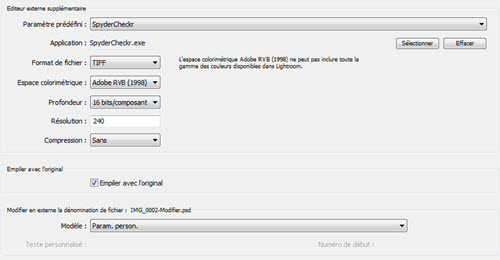

Une fois le logiciel installé, vous disposez d’un accès automatisé à cet outil dans Lightroom. Dans mon cas ça n’a pas fonctionné et j’ai du créer le preset éditeur externe en quelques clics. Voici à quoi il ressemble :

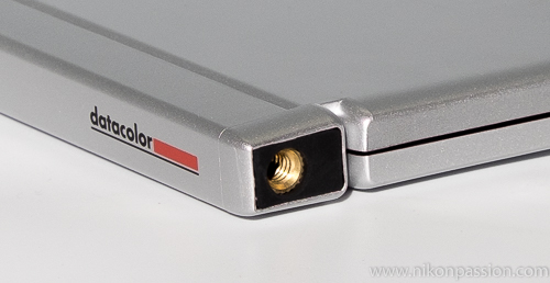

Pour créer l’image de référence, il suffit de photographier les chartes de couleur avec votre boîtier, en mode RAW. J’ai choisi ici une photo dans le mini studio Big mais j’aurais tout aussi bien pu faire une photo en extérieur en fixant le coffret sur un trépied. Le coffret dispose en effet d’un pas de vis standard, une bonne idée.
le filetage standard pour trépied

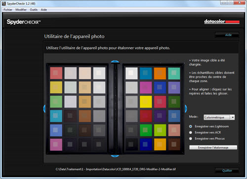

Une fois le recadrage fait, ouvrez l’image dans le logiciel SpyderCheckr via la fonction Editeur Externe de Lightroom. Dans Camera Raw et Photoshop, c’est le même principe mais il faut sauvegarder limage en Tiff auparavant pour l’ouvrir ensuite dans SpyderCheckr. Je n’ai rencontré aucune difficulté particulière à ce niveau-là.
Test logiciel Datacolor SpyderCheckr
Nous sommes presque au bout de nos peines : le logiciel vous propose de recadrer légèrement l’image si les carrés ne sont pas parfaitement centrés. Lors du test, je n’ai rien eu à reprendre, c’était tout bon du premier coup. Un clic plus tard le logiciel a créé le profil, sauvegarder un preset de développement dans Lightroom et c’est fini ! Le manuel vous renseigne sur les types de profils que vous pouvez créer, vous verrez qu’il en existe plusieurs pour les plus pointilleux.

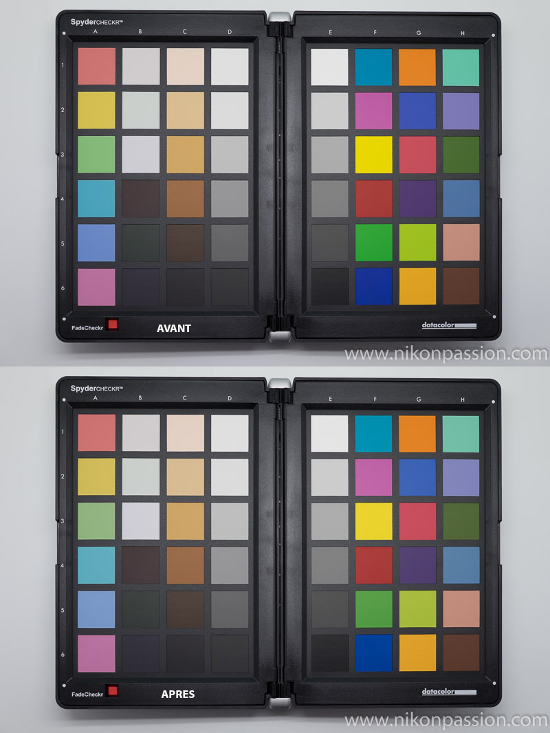

Cliquez sur l’image pour la voir en plus grand et comparer les versions avant/après. Si la différence ne vous saute pas aux yeux, prenez le temps d’observer les zones roses et rouges à droite, ainsi que les bleus, qui ont évolué :
