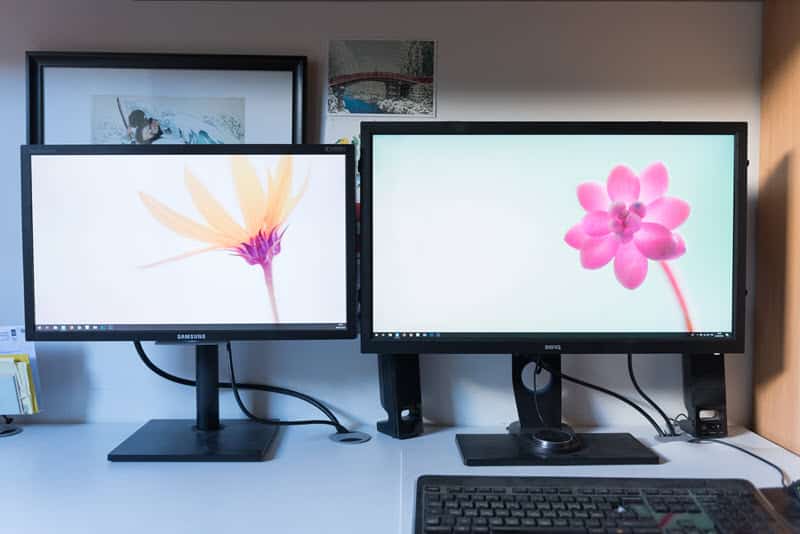

Test de l’écran BenQ SW2700PT : à droite le BenQ en test

À ce petit jeu, le BenQ SW2700PT ne fait pas exception. A peine connecté, les couleurs m’ont semblé cohérentes. Pour en avoir le cœur net j’ai utilisé une sonde de calibration pour comparer le nouveau profil au profil installé par défaut.
Il n’y avait pratiquement aucune différence, si ce n’est une très légère dominante magenta, à peine perceptible. En comparaison, lorsque je calibre mon Samsung SyncMaster F2380M j’ai souvent un choc en voyant l’avant/après car l’écran finit toujours par virer vers le bleu.

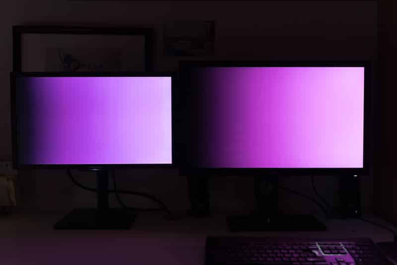

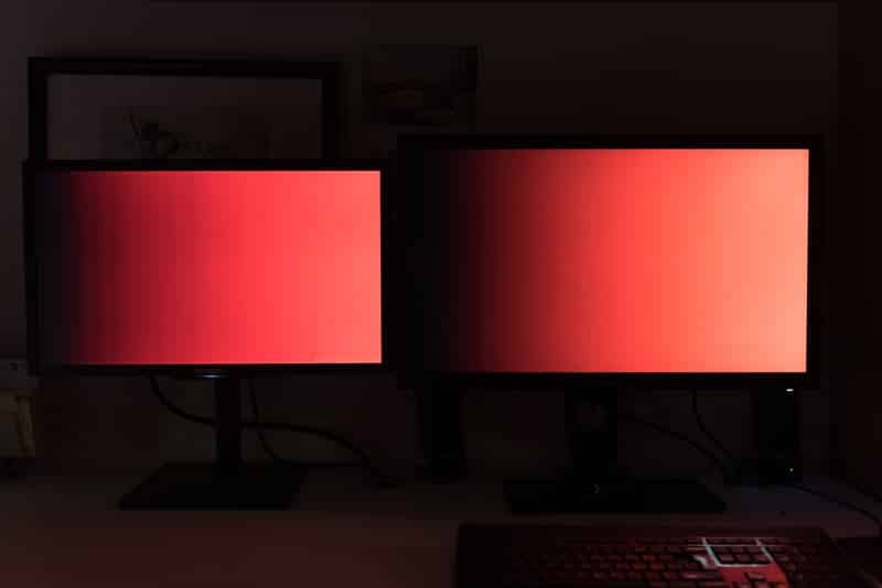

J’ai effectué ce test en utilisant des dégradés de couleurs identiques placés sur les deux écrans, le mien et le BenQ SW2700PT, puis j’ai pris l’ensemble en photo. J’ai bien évidemment utilisé une charte de couleur pour que la balance des blancs soit correcte.
Voici les résultats :
Test de l'écran BenQ SW2700PT
Dans les rouges, les différences ne sont pas très visibles. Je note malgré tout une plus grande densité des nuances au centre de l’image pour l’écran BenQ SW2700PT (à droite), ainsi que sur les hautes lumières. J’y vois plus de détails.

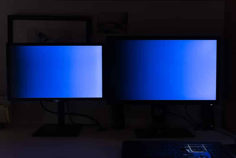

Pour les bleus, je ne constate quasiment aucune différence, tout au plus une légère dominante magenta sur l’écran Samsung (à gauche).

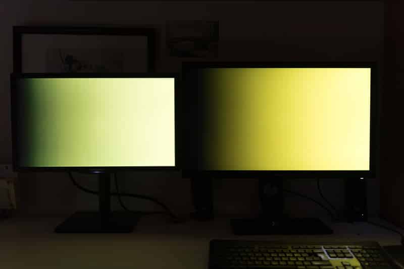

Comme pour le vert, le jaune souffre d’un écart très marqué entre les deux écrans. Sur la gauche, l’écran Samsung tire sur les tons verts alors que l’écran BenQ à droite est bien plus chaud et fidèle.

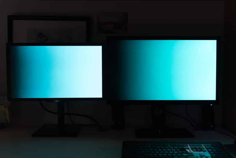

Pour le cyan et le magenta, je ne constate pas de différence importante. Les deux écrans sont très similaires.
test de l'écran BenQ SW2700PT

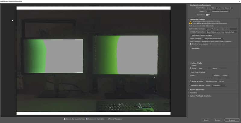

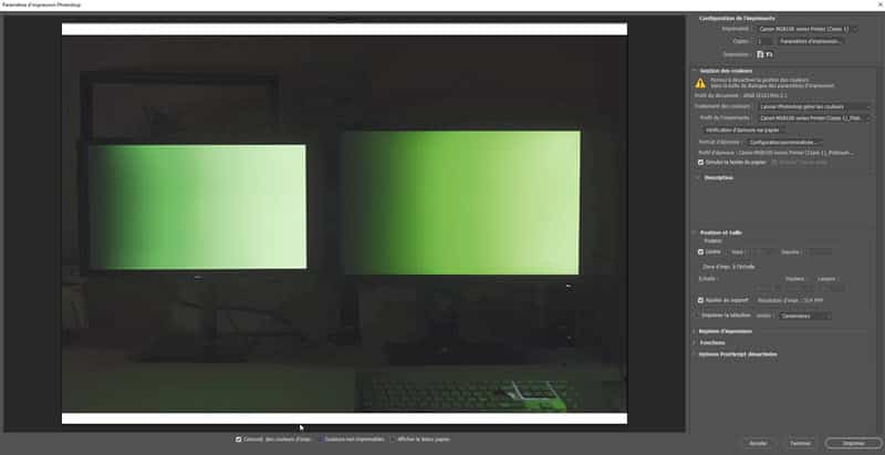

Toujours à l’aide de ma sonde ColorMunki Photo j’ai calibré le couple papier/imprimante. Si vous ne disposez pas d’une sonde, vous pourrez peut-être trouver le profil ICC dont vous avez besoin sur Internet, mais pour être honnête, c’est assez difficile.
Ensuite, vous pourrez utiliser le profil dans Lightroom ou Photoshop pour simuler l’impression (fonction SoftProofing ou épreuvage en français). Avec son espace colorimétrique plus grand, le BenQ SW2700PT montre un rendu sensiblement plus vif que le Samsung comme vous pouvez le voir sur les photos suivantes.
test de l’écran BenQ SW2700PT : capture d’écran du BenQ SW2700PT
test de l’écran BenQ SW2700PT : capture d’écran du Samsung F2380M

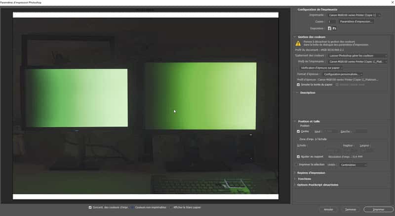

Ceci soulève un autre problème : les capacités réelles de votre imprimante. Comme nous l’avons vu plus haut, l’imprimante possède en théorie un espace colorimétrique plus grand que l’espace sRGB. Mais en cochant la case “couleurs non imprimables” dans Photoshop, on peut constater que c’est loin d’être toujours le cas… du moins en ce qui me concerne.

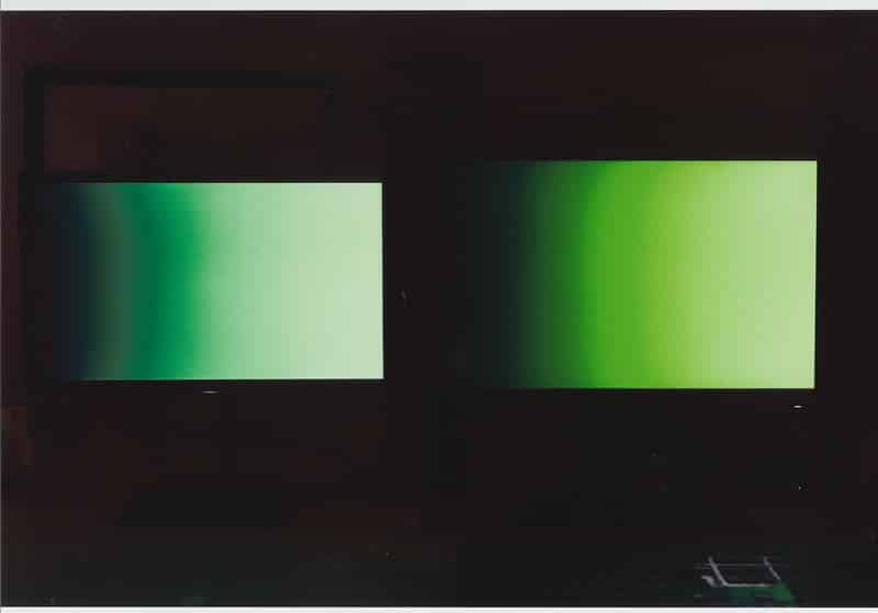

Sur la photo ci-dessus, vous pouvez voir en gris toutes les parties de l’image que mon imprimante ne pouvait restituer et qui ont alors été automatiquement remplacées par la couleur la plus proche dans le spectre imprimable. Dans ce cas, il est difficile d’obtenir un rendu cohérent et constant.
En revanche, si vous faites appel à un laboratoire professionnel, ou que vous possédez une imprimante photo très performante, vous pourrez alors très certainement avoir un rendu bien plus fidèle entre l’image affichée à l’écran et l’image imprimée.
Pour information, vous pouvez voir sur la photo ci-dessus le scan du rendu imprimé. Bien que l’image ait été profondément altérée au niveau des couleurs imprimables, on est quand même plus proche de la prévisualisation BenQ que Samsung.
