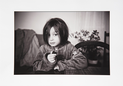

En noir et blanc
Dans ces conditions simples mais sérieuses (!) de tirage, le rendu en noir et blanc avec le premier Art Smooth est tout à fait satisfaisant. Le velouté dû à la surface matte est splendide, les flous d’arrière-plan sont parfaitement gérés et traduits très subtilement. Les dégradés de gris sont progressifs, sans cassures, les effets de bord inexistants. Il faudra rester prudent sur les zones (très) blanches de vos tirages, le rendu bascule très vite si le blanc est saturé et peut donner une zone brûlée qui n’est pas du meilleur effet. Soyez vigilant donc sur ces zones et ne favorisez pas les blancs trop blancs. Les noirs profonds sont par contre très bien rendus, ils ne paraissent pas bouchés et les nuances de gris proches sont bien transcrites.
papier Jet d'encre premier Art Smoothnote: la qualité du tirage ne saurait être rendue à l’écran
La tonalité légèrement chaude du papier est du plus bel effet, elle accompagne à merveille un portrait NB comme un paysage, sans pour autant laisser penser à un virage ou filtrage quelconque. Si vous êtes fan de surface matte, vous apprécierez cette tonalité, les marges blanches très pures passant mieux (selon nous) avec des tirages brillants.

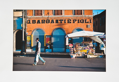

En couleur
Des tirages couleurs sur surface matte teinte chaude ? Et puis quoi encore ! De quoi être sceptique en effet et les habitués du labo présents lors du test ne donnaient pas cher de ce papier avec la série couleur prévue. Résultat ? Ils ont changé d’avis, et vite ! Le rendu en couleur est particulièrement magnifique avec ce Premier Art Smooth. La teinte chaude du papier ne transparaît pas sur la zone imprimée si ce n’est pour rehausser la qualité des oranges, des jaunes, des gris, ces derniers étant ainsi bien moins durs. Les ciels bleu sont agréablement transcrits, sans dominante désagréable, et surtout, comme en NB, les aplats de couleurs sont fidèles, sans cassures ni effets de bord, avec un lissé bien respecté, des ombres subtiles (si l’image n’est pas bouchée à l’écran). Une belle surprise et une série de tirages ayant pour thème l’Italie qui sera prochainement exposée tant le rendu de cette série en couleur est agréable (certains en ont profité pour piocher dans la boîte de test pour leur usage perso mais ça on le répétera pas).

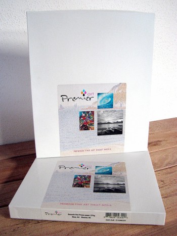

RAUCH PremierArt Smooth Hot Press
Caractéristiques techniques du Premier Art Smooth
  • support 100 % coton
  • surface ultra-lisse obtenue par pressage sur un cylindre chauffant
  • aucun point « non lisse » qui puisse modifier, même un tant soi peu, le rendu
  • sans acide ni lignine et ph neutre pour une pérennité maximale
  • absence d’agents de blanchiment optique
  • D-Max très élevée, valeurs de noirs et saturation des couleurs maximales
  • séchage instantané pour une absence de mélange et une prise en main immédiate
  • compatibilité avec le vernis protecteur Premier Art Print Shield (certifié par le Wilhelm Imaging Research)
Le Premier Art Smooth Hot Press est proposé en deux grammages :
  • un “classique” de 270 g (épaisseur de 15 mil, 1 mil = 0,0254 mm, soit 0,38 mm) disponible tant en formats
  • feuilles qu’en rouleaux,
  • un 500 g (épaisseur de 26 mil soit 0,66 mm) uniquement disponible en feuilles, formats A3, A3+, A2 et 24”,
  • 36” et 44” pour les imprimantes grandes laizes. Son poids, son épaisseur et sa “main” augmenteront la
  • sensation qualitative d’une véritable reproduction d’art.
