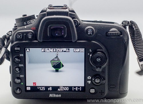

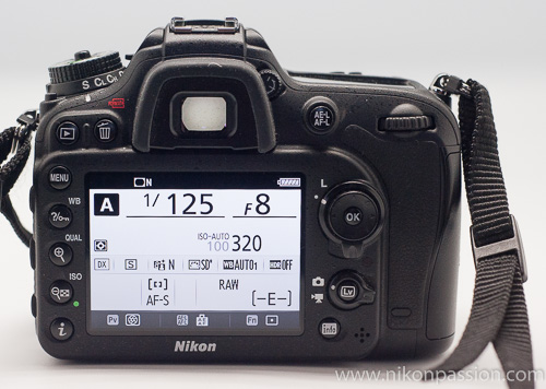

Pas grand chose à dire de la face arrière qui reprend elle-aussi les repères de la marque : un pad droit pour la gestion des points AF, un commutateur Live View photo/vidéo et une touche Info donnant accès à la plupart des paramètres et réglages.
Le pad s’avère très réactif bien qu’assez petit et si vous avez des doigts de bonne taille il vous faudra être vigilant pour le manipuler. Même chose si vous portez des gants en hiver, c’est très limite dès qu’il s’agit de valider un choix avec la touche Ok centrale.
La barre de boutons à gauche de l’écran LCD est elle-aussi reprise des précédents modèles. Claire et simple à manipuler elle ne fait pas débat. La seconde touche Info permet l’affichage d’informations de prise de vue, elle est un peu redondante avec la touche droite même si les deux affichages diffèrent légèrement.
L’écran LCD quant à lui s’avère très agréable à l’usage : grand, lisible en plein soleil, lumineux. On ne lui reproche que l’absence de la fonction tactile (comme sur le D5500) qui, même si elle paraît gadget pour certains, s’avère bien pratique sur trépied, en pose longue ou chaque fois qu’il faut éviter de faire bouger le boîtier un tant soi peu.
