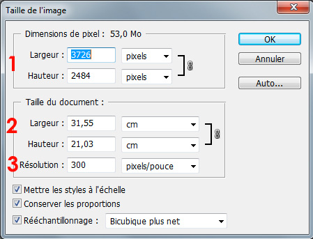

Rééchantillonnage : vous avez toujours intérêt à travailler sur une image en définition maximale, à la fois pour la retouche et pour l’impression. Vous pouvez toujours, si besoin, réduire la définition d’une image mais pas l’augmenter.
Augmenter le nombre de pixels d’une image consiste à utiliser un mécanisme d’extrapolation dit aussi de rééchantillonnage, qui va créer des pixels additionnels, mais il s’agit de pixels « inventés » par moyenne des pixels adjacents.
Cette technique est à éviter, mais il arrive aussi qu’on ne puisse pas faire autrement. Dans ce cas Adobe par exemple propose un bon outil de rééchantillonnage auquel on accède par Image > Taille de l’image. En cochant l’option rééchantillonnage, on accède à plusieurs méthodes, celle recommandée ici est « Bicubique plus net ». Elle force une résolution supérieure d’environ 20% à celle recherchée – par exemple 360 pixels/pouce pour une valeur-cible de 300 ppi – et une dimension de sortie du document égale à celle de l’impression envisagée.
