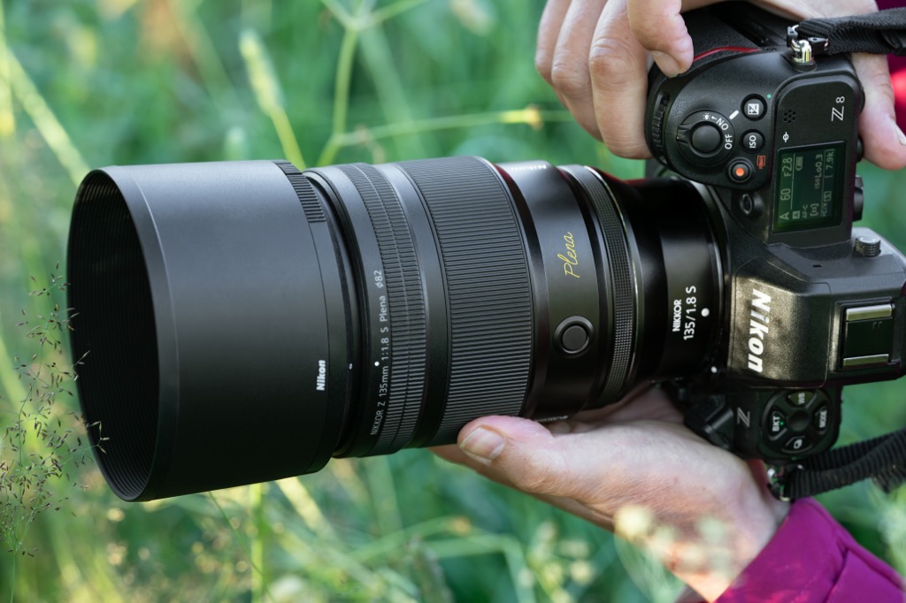

Le NIKKOR Z 135 mm f/1.8 S Plena, en revanche, dispose d’une motorisation autofocus capable d’assurer une mise au point rapide et précise, quelle que soit la distance de mise au point et même à pleine ouverture.
motorisation Nikon STM multi-groupes pour ce NIKKOR Z 135 mm
Ces performances sont d’autant plus intéressantes que le Plena pèse près d’un kilo, ce qui en fait un objectif plutôt lourd pour un 135 mm f/1.8, mais vous savez maintenant pourquoi.

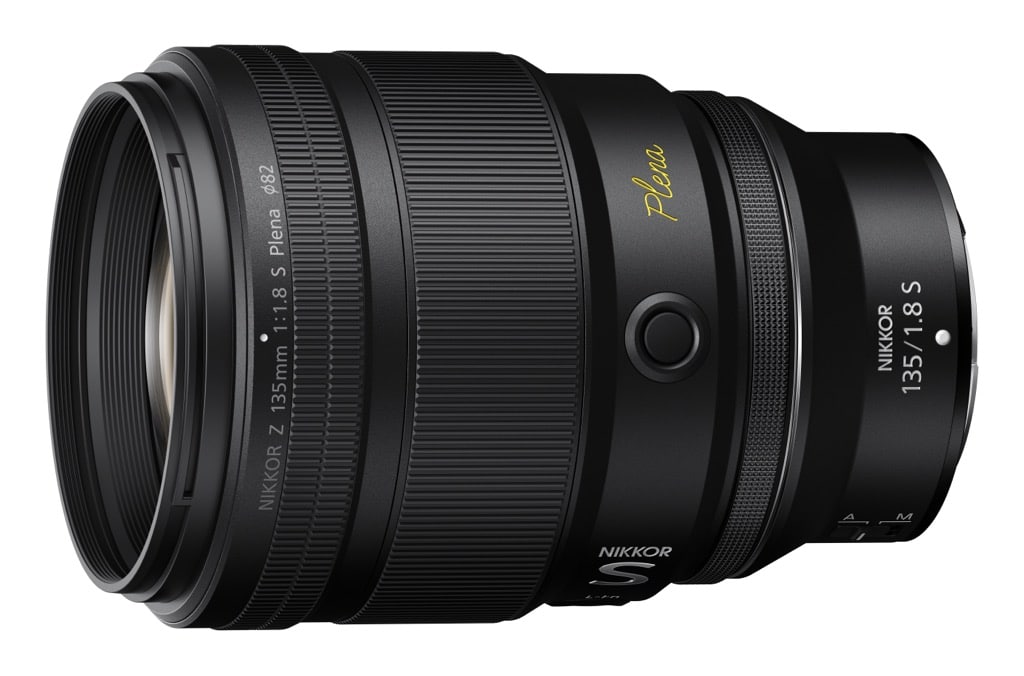

Caractéristiques du NIKKOR Z 135 mm f/1.8 S Plena
Bokeh
  • Bokeh d’une qualité irréprochable
  • Cercles de bokeh parfaitement réguliers, même dans les coins éloignés
  • Absence de bokeh « rondelle d’oignon » ou « œil de chat »
  • Pas d’aberrations chromatiques ou de vignettage visibles
Conception Optique
  • 11 lamelles de diaphragme
  • Formule optique de 16 éléments en 14 groupes
  • Minimisation de la diffraction et correction des aberrations sagittales et sphériques
  • Verre SR de Nikon et une lentille asphérique inclus
Autofocus
  • Mise au point rapide et silencieuse
  • Distance minimale de mise au point de 0,82 m
Construction
  • Résistance à la poussière et à l’humidité
  • Accepte les filtres de 82 mm

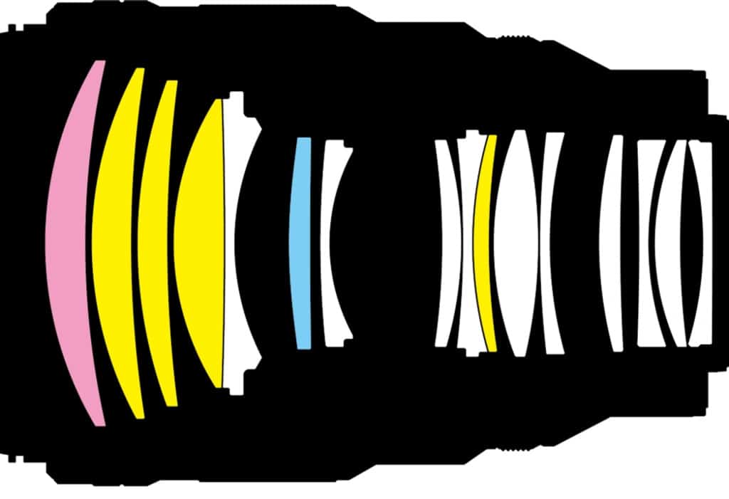

NIKKOR Z 135 mm f/1.8 S Plena formule optique
formule optique du  NIKKOR Z 135 mm f/1.8 S Plena
