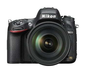

Les nombreux problèmes de poussières relevés par les utilisateurs de Nikon D600 ont donné lieu ces dernières semaines à plusieurs communications officielles sur le site du support de la marque. Voici ce qu’il convient de faire si vous possédez un Nikon D600 sensible à la poussière de façon chronique.
Problème de poussière Nikon D600 remplacement obturateur Nikon D600
Dust-gate, problème de poussière, crise mondiale ou plus locale, quelle que soit l’expression employée on peut dire que le Nikon D600 aura marqué son époque et pas en bien. Le Nikon D610 est arrivé depuis pour répondre aux problèmes rencontrés avec le D600 et les tests que nous avons pu faire comme de nombreux confrères vont tous dans le même sens : le D610 est clean. Ouf !
Il n’en reste pas moins que tout le monde n’a pas un D610 et que les utilisateurs de D600 sont encore nombreux. Nikon a mis en place une procédure particulière pour répondre à ces utilisateurs qui constatent des problèmes de poussière sur le D600. Voici comment vous devez procéder.
Si le nettoyage via le système intégré au boîtier ou via un kit de nettoyage (voir détail de la procédure) ne vous permet pas de supprimer toutes les particules de poussière sur vos images, vous devez prendre contact avec le SAV Nikon.
Les techniciens de la marque déroulent alors une procédure de contrôle qui leur permet d’inspecter, de nettoyer et de remplacer l’obturateur et les pièces associées le cas échéant. Cette opération résout le problème la plupart du temps et vous permet d’utiliser votre boîtier sans aucun nettoyage extraordinaire par la suite.
Si toutefois vous rencontrez ou avez rencontré des problèmes de poussières malgré plusieurs nettoyages ou opérations de service de ce type, alors Nikon vous propose le remplacement de votre boîtier par un D600 neuf (ou un modèle équivalent).
Pour tout savoir de cette procédure et faire votre demande si vous pensez être concerné, suivez les indications données sur le site du support de Nikon qui reste le seul site à faire foi en la matière. Vous trouverez également sur ce site la liste des points SAV les plus proches de chez vous, habilités à prendre en charge votre boîtier.
