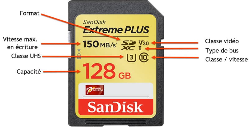

Décrypter les mentions qui apparaissent sur une carte SD
Capacité : volume total de stockage de la carte, exprimé en gigaoctets (Go) ou téraoctets (To).
Classe : vitesse minimale d’écriture garantie par le fabricant. Les classes courantes sont 2, 4, 6 et 10. Plus le chiffre est élevé, plus la carte écrit vite.
Vitesse de lecture : vitesse à laquelle les données sont lues depuis la carte, vers un ordinateur ou un lecteur de cartes. Exprimée en Mo/s.
Vitesse d’écriture : vitesse à laquelle les données sont écrites sur la carte depuis l’appareil photo. C’est ce chiffre qui compte en priorité pour la photo et la vidéo. Exprimée en Mo/s.
Taux de transfert : terme générique qui recouvre les deux vitesses précédentes. Quand un fabricant n’indique qu’un seul chiffre, il s’agit le plus souvent de la vitesse de lecture, plus flatteuse que la vitesse d’écriture.
Format : SD, SDHC ou SDXC. Voir la section suivante pour le détail.
Type de bus : le bus définit la capacité maximale théorique de la liaison entre la carte et l’appareil. Deux familles principales : le bus standard (jusqu’à 25 Mo/s) et le bus UHS, lui-même décliné en UHS-I, UHS-II et UHS-III avec des capacités croissantes jusqu’à plus de 600 Mo/s.
La vitesse réelle dépend à la fois de la carte et de l’appareil. Un boîtier d’entrée de gamme ne tirera pas parti d’une carte UHS-II haut de gamme.

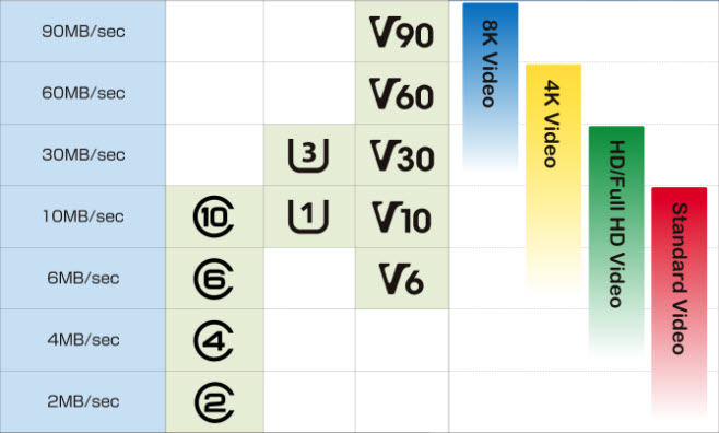

La classe de vitesse indique la vitesse minimale d’écriture garantie par le fabricant. Trois systèmes de notation coexistent sur les cartes actuelles :
La classe simple (chiffre seul : 2, 4, 6, 10) est le système historique. Les classes 2 à 6 sont obsolètes. La classe 10 reste la base minimale acceptable aujourd’hui.
La classe UHS (U1 ou U3, représentée par un chiffre dans un U) précise la vitesse minimale d’écriture pour les cartes à bus UHS : 10 Mo/s pour U1, 30 Mo/s pour U3.
La classe vidéo (V10, V30, V60, V90) a été créée pour les besoins spécifiques de l’enregistrement vidéo en flux continu. C’est aujourd’hui l’indicateur le plus fiable pour choisir une carte adaptée à votre usage.
| Classe | Vitesse minimale d’écriture | Usage vidéo |
| Classe 10 / U1 / V10 | 10 Mo/s | 1080p |
| Classe 10 / U3 / V30 | 30 Mo/s | 4K |
| Classe 10 / U3 / V60 | 60 Mo/s | 4K haute qualité / 8K |
| Classe 10 / U3 / V90 | 90 Mo/s | 8K |
La vitesse d’écriture est plus importante que la vitesse de lecture pour la photo et la vidéo. C’est elle qui peut freiner le boîtier en rafale ou provoquer des interruptions d’enregistrement vidéo.

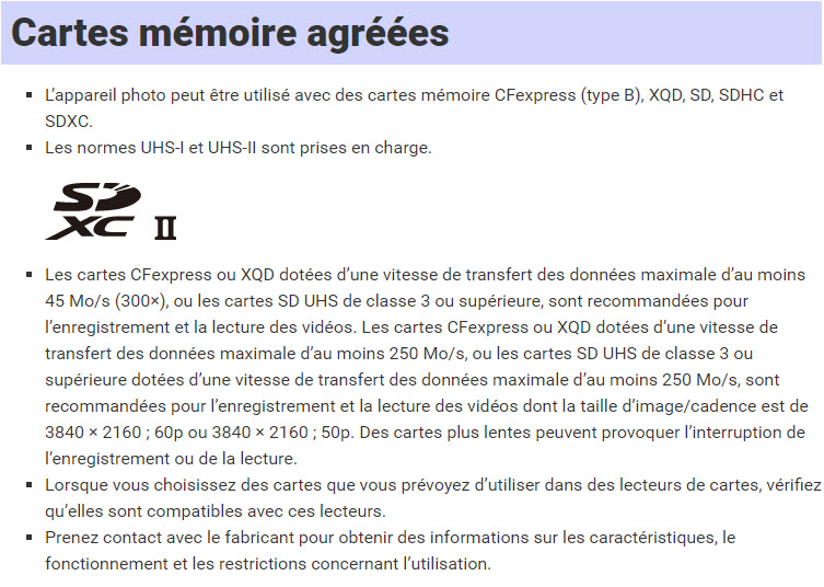

Les hybrides Nikon Z disposent de deux types de slots selon les modèles. Le Z50II, le Zfc et le Z5II n’acceptent que des cartes SD. Les Z6III, Z8 et Z9 combinent un slot CFexpress Type B et un slot SD.
Dans ce second cas, la carte SD sert à la sauvegarde ou au débordement, pas à la performance en rafale. Une carte SDXC UHS-I V30 de 64 Go suffit amplement pour ce rôle. Inutile de dépenser le prix d’une UHS-II si ce n’est pas le slot principal.
Si votre boîtier n’accepte que des cartes SD (Z50II, Zfc, Z5II), choisissez au minimum une SDXC UHS-I V30 pour la photo courante, et une UHS-II V60 si vous faites régulièrement de la rafale rapide ou de la vidéo 4K.

| Z50II, Zfc, Z5II | Principal (unique) | SDXC UHS-I V30 minimum, UHS-II V60 pour la vidéo 4K |
| Z6III, Z7II | Second slot (le principal est CFexpress) | SDXC UHS-I V30 suffit pour la sauvegarde |
| Zf | Principal (le second est MicroSD) | SDXC UHS-I V30 minimum, UHS-II V60 pour la vidéo 4K |
| Z8, Z9 | Second slot (le principal est CFexpress) | SDXC UHS-I V30 suffit pour la sauvegarde |
Sur les boîtiers à double slot, la carte SD sert le plus souvent à la sauvegarde ou au débordement. Inutile d’investir dans une UHS-II pour ce rôle.
