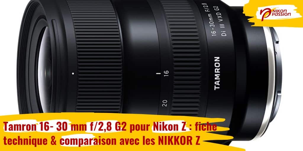

Le Tamron 16‑30 mm f/2.8 offre un champ encore plus large (107 degrés en diagonale) que le précédent Tamron 17-28mm f/2.8 Di III RXD. Il repose sur une formule optique optimisée : 16 éléments en 12 groupes, comprenant des lentilles LD et asphériques. Le traitement BBAR‑G2 assure un bon contrôle du flare et des reflets parasites, selon Tamron.
Le moteur autofocus VXD, linéaire et silencieux, autorise une mise au point rapide et précise, idéale pour la photo d’action comme pour la vidéo. Je l’avais constaté pendant le test du 70-300 mm, il y a donc tout lieu de croire que ce 16-30 mm fonctionnera tout aussi bien.
À 16 mm, la distance minimale de mise au point descend à 19 cm (rapport 1:6,4), permettant des compositions en très grand-angle avec accentuation des perspectives. Elle est fixée à 30 cm en position 30 mm (rapport 1:7).
Le fût mesure 104 mm en monture Nikon Z (102 mm en monture Sony), pour un poids de 450 g.
Le Tamron 16‑30 mm f/2,8 Di III VXD G2 est compatible avec des filtres 67 mm, comme les deux autres modèles de la trilogie Tamron G2. Il bénéficie d’une construction tropicalisée.
Vous pouvez personnaliser la bague de contrôle via Tamron Lens Utility (USB‑C), pour un réglage adapté à votre manière de photographier.

Selon Tamron, dès f/2,8, le Tamron 16‑30 mm f/2,8 G2 affiche un excellent piqué au centre et des bords bien maîtrisés. En paysage ou architecture, il permet de cadrer très large sans distorsion excessive.
Pour la vidéo, son zoom interne, son autofocus silencieux et son faible poids en font un outil efficace pour les tournages mobiles.
Les astrophotographes aimeront son ouverture constante f/2,8 et la correction efficace des aberrations optiques, deux critères importants pour les prises de vue nocturnes.
