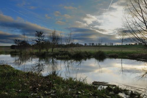

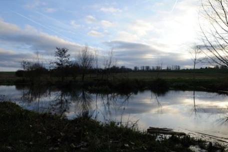

Le RAW avant traitement, ouvert dans Capture NX2
tutoriel HDR extremes david nightingale
Capture NX2 est plus laborieux que Lightroom 3 en ce qui concerne les zones claires.

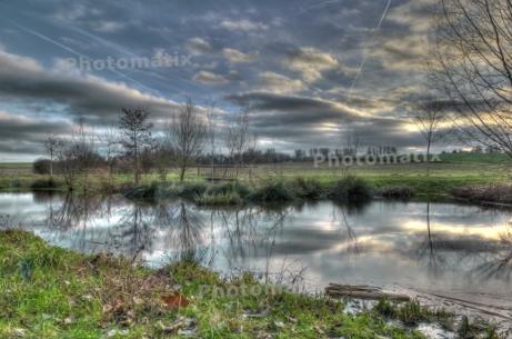

Avec Photomatix Revelator

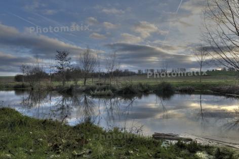

Avec Photomatix pseudo HDR (une seule image traitée en Tone Mapping)
David Nightingale nous met en garde : il n’est pas dit que la photo que l’on voudra traiter aura le résultat escompté. Un logiciel sera peut-être plus adapté qu’un autre. Il considère que Photomatix Pro est le plus complet en ce qui concerne la fusion HDR, mais si les conditions d’éclairage sont chaotiques, le logiciel génèrera des halos autour de certains objets. Photoshop ou FDR Tools s’en sortiront mieux dans ces cas particuliers. De la même façon, FDR gère mieux les images où il y a des sujets en mouvement. Le chapitre sur l’aspect photoréaliste m’a interpelée. Jusque-là, je pensais que le HDR ne consistait qu’à produire des photos éloignées de la réalité, plus proches de la peinture et avec une certaine liberté dans le rendu des couleurs à laquelle je n’adhérais pas forcément. Les images « signées » HDR n’ont pas ma préférence. L’association HDR + réalisme était d’autant plus incongrue pour moi.
La différence entre les deux styles de HDR est une question de méthode de distribution tonale, certains paramètres donnant une photo hyperréaliste, d’autres donnant une image photoréaliste. Entre les deux, toute une gamme existe. Une même image pourra donc être traitée soit d’une façon, soit de l’autre, avec tous les intermédiaires possibles.

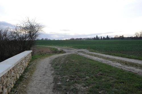

Voici un essai raté d’image que j’ai voulu photoréaliste. J’ai pris ce que j’avais sous la main : une vieille chaussure (clin d’œil à une photo de David N.) et une vieille brouette, sous la pluie : c’est tout ce que j’avais sous la main comme météo.
Photo originale avec Lightroom 3
Photo avec Capture NX2
