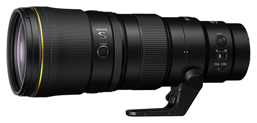

NIKKOR Z 600 mm f/6.3 VR S PF : quand la lentille de Fresnel change la donne
Nikon complète sa gamme de téléobjectifs à focale fixe pour les hybrides Nikon Z avec le NIKKOR Z 600 mm f/6.3 VR S PF (Phase Fresnel). Ce long téléobjectif se veut léger et performant et s’appuie pour cela sur l’utilisation d’une lentille de Fresnel, un système optique déjà employé sur le 800 mm de la gamme hybride Nikon.

Le NIKKOR Z 600 mm f/6.3 VR S PF vient apporter une réponse aux photographes désireux de disposer d’une optique plus légère, plus compacte et surtout plus accessible que le NIKKOR Z 600 mm f/4 TC VR S, une optique d’exception qui pèse 3.200 grammes dispose d’un téléconvertisseur intégré mais qui vaut … 17.250 euros.
Vous pourriez me dire que le NIKKOR Z 180-600 mm f/5.6-6.3 VR, qui ne coûte « que » 2.000 euros, est une alternative crédible. Ce serait toutefois oublier que les utilisateurs de très longues focales pensent focale fixe de préférence, et qu’un zoom tel que le 180-600 mm, si performant soit-il, ne saurait remplacer la compacité et les performances ultimes d’un « fixe ».
Nikon a donc choisi : il y aura un second 600 mm fixe dans la gamme, et c’est le NIKKOR Z 600 f/6.3 VR S PF qui s’y colle.

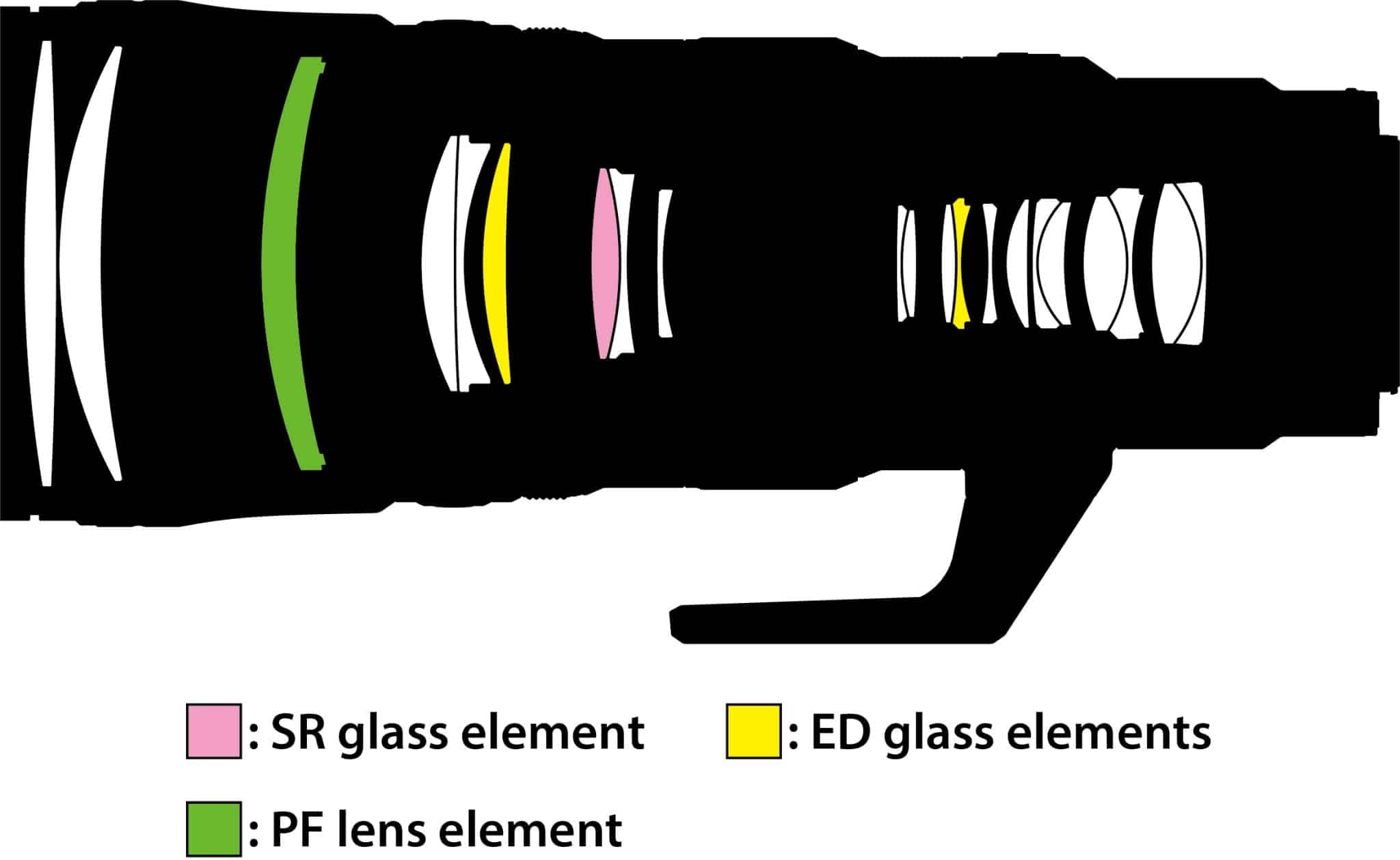

La technologie Phase Fresnel (PF) : un atout pour la qualité d’image
La mention PF ne vous dit rien ? J’ai sorti mes cours d’optique pour tenter de faire simple (corrigez-moi si vous notez une erreur d’interprétation, c’est complexe).
Les lentilles en verre traditionnelles utilisent la réfraction pour focaliser la lumière. L’indice de réfraction varie selon la longueur d’onde de la lumière, ce qui peut générer des aberrations chromatiques. Dit autrement, toutes les couleurs qui composent la lumière touchant le capteur après traversé l’objectif ne convergent pas au même point, cela peut provoquer des effets indésirables et un manque de netteté ultime.
Les lentilles de Fresnel emploient la diffraction. Celle-ci affecte les différentes longueurs d’onde de la lumière de manière opposée à la réfraction. En combinant les deux, les opticiens parviennent à annuler efficacement l’aberration chromatique. Les images sont plus nettes et sans effet indésirable.
L’autre avantage de la lentille de Fresnel est la réduction significative de la taille et du poids de l’objectif. Notez enfin que le NIKKOR Z 800 mm f/6.3 VR S dispose lui-aussi d’une lentille de ce type, tout comme l’AF-S NIKKOR 500 mm f/5.6E PF ED VR en son temps pour la gamme reflex, la formule est donc éprouvée chez Nikon.

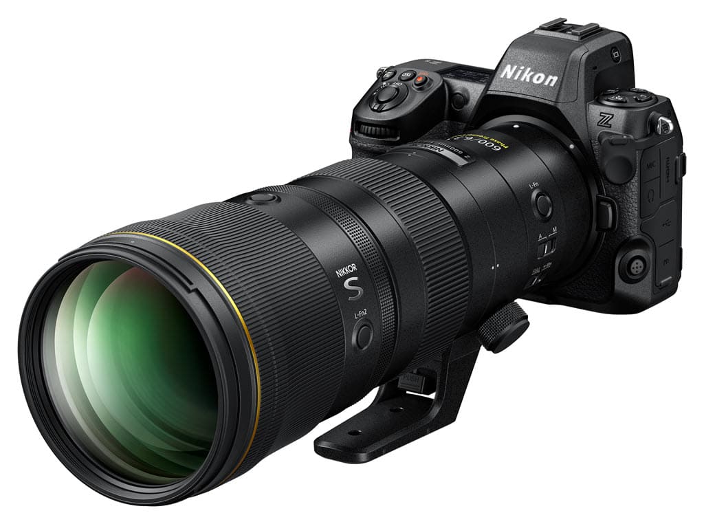

NIKKOR Z 600 mm f/6.3 VR S PF : caractéristiques techniques
Ce 600 mm ouvre donc à f/6.3 (f/32 pour son ouverture minimale), il dispose d’un diaphragme circulaire à 9 lames, et d’une motorisation autofocus STM (pas à pas).
Quelques mots sur cette motorisation déjà présente sur d’autres optiques NIKKOR Z. S’agissant d’un système pas à pas, elle s’avère précise, rapide et silencieuse bien que la formule optique de ce NIKKOR Z 600 mm f/6.3 VR S PF comporte de nombreuses lentilles de bonne taille. Les opticiens Nikon semblent donc avoir réussi à optimiser la formule optique pour que cette motorisation pas à pas, qui peut avoir du mal à déplacer les très lourdes lentilles, accomplisse ici ce que l’on attend d’elle.
La stabilisation d’image Nikon VR est donnée par la marque à 5,5 stops de façon classique, et à 6 stops avec la fonction VR synchro des Nikon Z 9, Z 8 et Nikon Z f.
Le poids est de 1.470 grammes avec le collier de pied. L’objectif est compatible avec les convertisseurs de focale Nikon TC x 1.4 et TC x2, ce qui donne les équivalences de focale et ouvertures maximales suivantes :
  • sans TC : 600 mm – f/6.3
  • avec TX x1.4 : 840 mm – f/9
  • avec TC x2 : 1200 mm – f/13
L’optique dispose de plusieurs touches de fonctions personnalisables (1 x Fn, 4 x Fn2), le rappel de mise au point étant possible par ailleurs. La bague multifonction propre à toutes les objectifs NIKKOR Z permet de personnaliser encore plus le comportement de l’objectif.
Tous les composants mobiles, dont la monture d’objectif, sont protégés de la poussière, de la saleté et de l’humidité par des joints en caoutchouc. Le traitement au fluor facilite le nettoyage de la lentille frontale.
Quelques chiffres :
  • rapport de grandissement : 0,15 x
  • diamètre de filtre : 95 mm
  • distance de mise au point minimale : 4 m
  • dimensions : diamètre 106,5 mm x longueur 278 mm
  • poids : 1.390 grammes
  • formule optique : 21 éléments en 14 groupes, 2 verre ED, 1 verre SR, traitement nanocrystal
  • traitement : fluor sur la lentille frontale
  • pare-soleil (livré) : Nikon HB-105A
