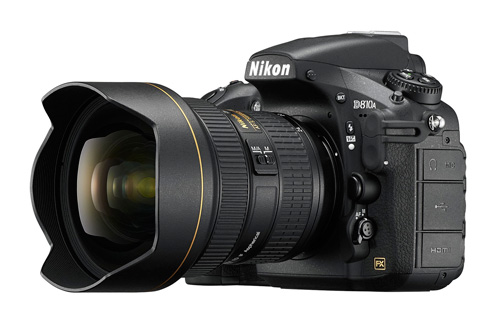

Nikon annonce le nouveau reflex Plein Format Nikon D810a, un boîtier entièrement dédié à l’astrophotographie. Conçu sur les bases du Nikon D810, le D810a embarque les modifications essentielles pour permettre aux amateurs de photos d’astres et autres paysages nocturnes et galaxies de produire des images totalement inédites.

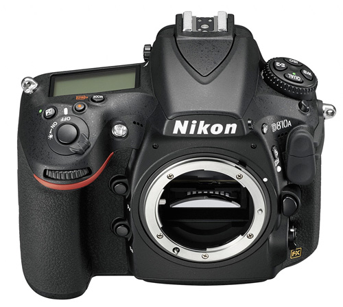

Filtre IR
Les boîtiers actuels – Canon EOS 60Da mis à part mais plus commercialisé – sont équipés d’un filtre IR (InfraRouge) qui filtre les longueurs d’ondes caractérisant les nébuleuses et constellations, et tendent à diminuer la dominante rouge sur les photos. Or les astrophotographes sont particulièrement intéressés par les longueurs d’ondes coupées par ce filtre, et les dominantes rouges.
Certains utilisateurs en sont d’ailleurs arrivés à modifier par eux-mêmes leur boîtier pour retirer ce filtre et obtenir des clichés plus qualitatifs. Ces modifications rendent les boîtiers inutilisables en-dehors de l’astrophotographie et annulent toute prise en charge éventuelle par le SAV de la marque.
Nikon répond aux attentes des astrophotographes avec le Nikon D810a, un boîtier équipé de façon standard d’un filtre IR modifié de façon à laisser 4 fois plus les longueurs d’ondes H Alpha par exemple. Notons toutefois que le filtre IR n’est pas totalement retiré car cela aurait pour conséquence de concevoir un tout autre boîtier, l’épaisseur du sandwich capteur+filtre définissant de nombreux paramètres de la chambre reflex. Et la modification s’avère suffisante si l’on en croit les experts en la matière.
