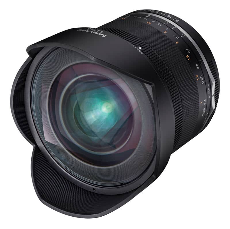

Le diaphragme, manœuvré de façon traditionnelle, dispose d’un système de « dé-clic » qui vous permet de faire varier l’ouverture de façon continue sans être limité par les positions classiques. Ceci peut vous aider à ajuster l’exposition avec la plus grande précision.
Le diaphragme à 9 lames devrait offrir de jolis bokeh (en savoir plus). Les amateurs de couchers de soleil et de photos de nuit apprécieront le rendu « étoilé » que ce type de diaphragme procure à faible ouverture.

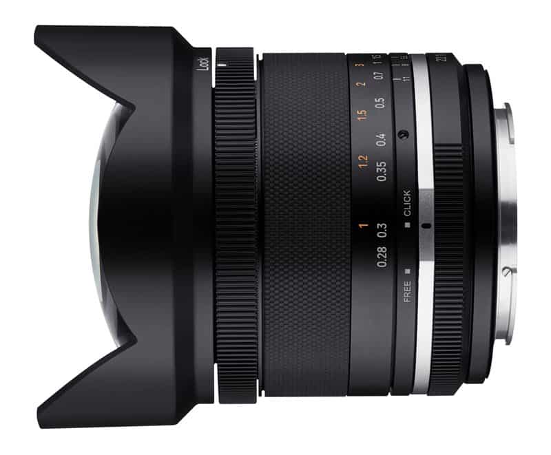

Le Samyang MF 14 mm f/2.8 MK 2 adopte une présentation très sobre du plus bel effet. L’époque des optiques Samyang taillées à la serpe est bien loin !
La bague de mise au point, manuelle, présente un revêtement original, fait d’un réseau de micros gravures destiné à faciliter la tenue en main.
La distance minimale de mise au point est de 0,28 m tandis que l’angle de champ est de 115.7˚ sur un boîtier plein format.
L’optique est conçue pour limiter l’infiltration dans le fût de l’humidité comme des gouttes d’eau sous la pluie.

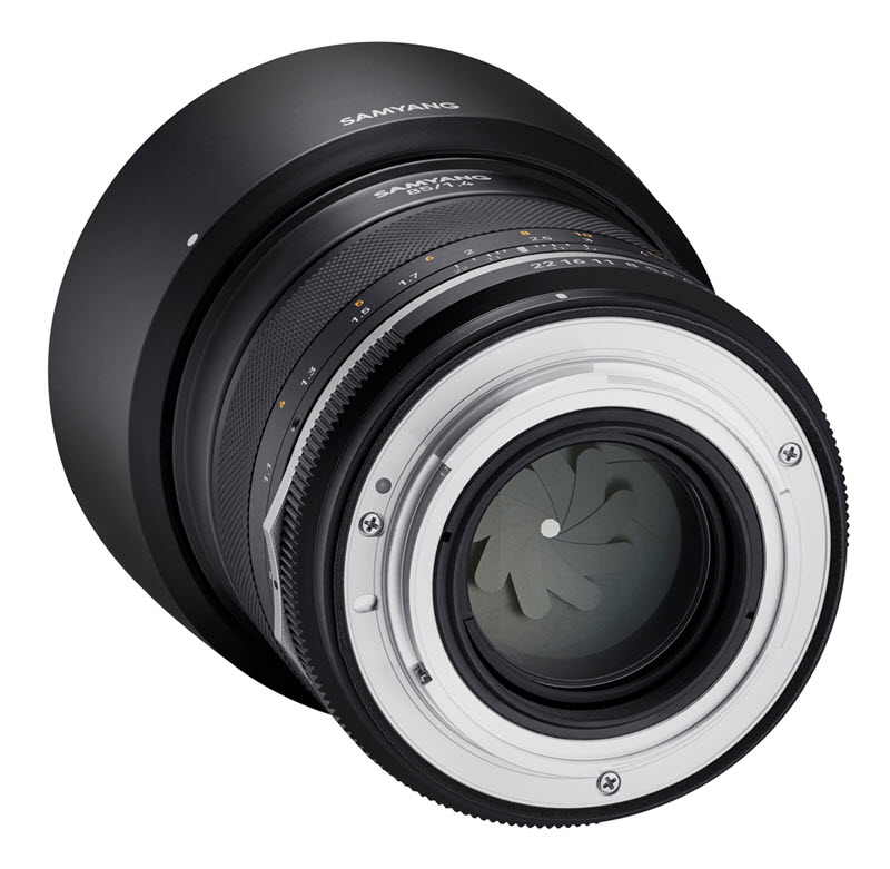

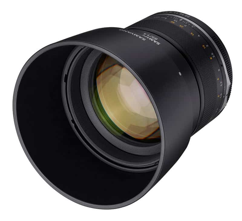

Le nouveau Samyang MF 85 mm f/1.4 MK 2 est lui-aussi l’évolution du précédent modèle. Cette nouvelle version apporte son lot de nouveautés identiques à celles du 14 mm.  Les portraitistes qui appréciaient le premier modèle devraient être ravis par l’ouverture possible sans clic et le diaphragme à 9 lames.
La formule optique comprend 9 éléments en 7 groupes. Samyang a soigné la correction des aberrations sphériques ainsi que la réduction de la distorsion.
Rappelons que Samyang propose aussi une version autofocus de son 85 mm f/1.4, qui ne manque pas d’intérêt face à cette version à mise au point manuelle, pour le portrait, tout en réclamant 150 euros de plus.

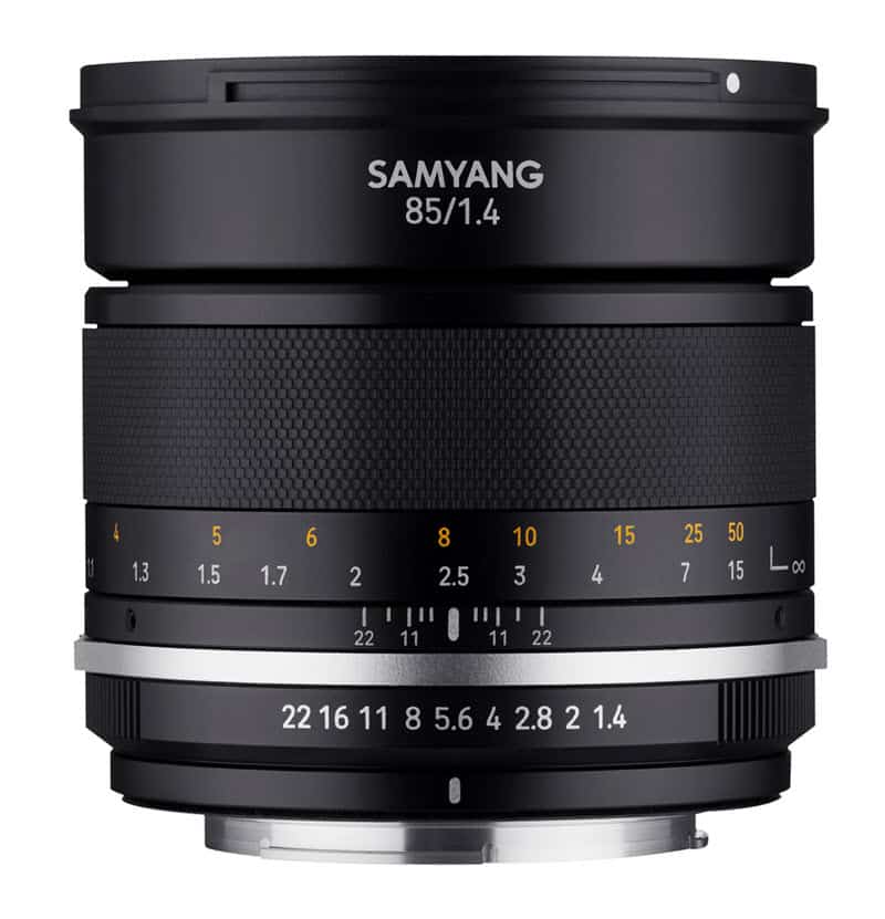

Fiche technique du Samyang MF 85 mm f/1.4 MK 2
  • Montures disponibles : Nikon F, Canon EF, Sony E,  Fuji X, Canon M, Micro 4/3
  • Formule optique : 9 éléments en 7 groupes
  • Angle de vue (monture Nikon) : sur plein format = 28.3˚, sur APS-C = 19.1˚
  • Ouverture : f/1.4 – f/22
  • Distance minimale de mise au point : 1,1 m
  • Facteur de grossissement : x 0.09
  • Diaphragme : 9 lames
  • Mise au point : manuelle
  • Diamètre du filtre : 72 mm
  • Diamètre maximum : 78 mm
  • Longueur (monture Nikon) : 72,2 mm
  • Poids (monture Nikon) : 541 g
Tarif (monture Nikon) : 449,00 euros
