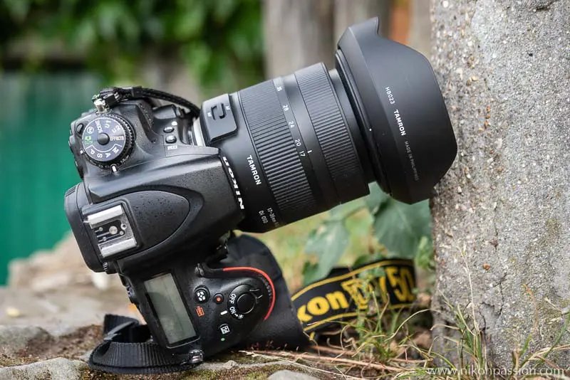

Qualité de construction et prise en main

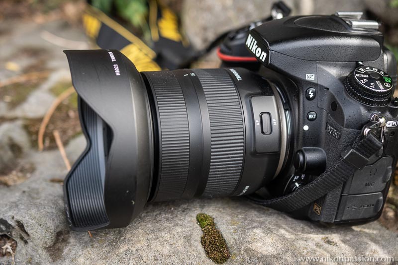

Nous ne nous lasserons jamais de vanter la qualité de construction des objectifs Tamron lancés depuis 2015, avec leur fameuse « Human Touch ».
Le zoom 17-35 mm du jour ne déroge pas à la règle. Les finitions sont irréprochables, du grain du fût métallique jusqu’à la texture des bagues en caoutchouc, sans oublier la petite lèvre formée par le joint de monture, toujours du meilleur effet. La compétition entre opticiens a du bon !
Bien sûr, pour garder le tarif le plus bas, plusieurs concessions ont été nécessaires. Ainsi, d’une part, le paresoleil est-il juste cannelé à l’intérieur et non pas doublé de velours, quand d’autre part l’objectif est livré sans petit pochon textile de protection.

Du point de vue du gabarit et du poids, monté sur un Nikon D750, l’ensemble est équilibré et tient bien en main. Comme l’objectif est dépourvu de stabilisation, le seul commutateur que vous trouverez sur le flanc gauche est celui permettant de basculer de la mise au point manuelle à l’automatique.

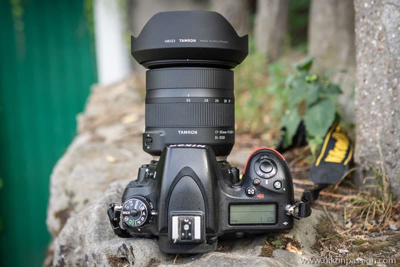

Le fait que le zoom ne change pas de taille en fonction de la focale utilisée est un véritable plus. La large bague de zooming est très agréable à manipuler mais difficile d’en dire autant de celle de mise au point.
Cela est dû à la technologie retenue par Tamron, baptisée OSD (« Optimised Silend Drive ») basée sur un moteur pas à pas et un train d’engrenage. De fait, en mode AF, la friction est forte lorsque vous désirez ajuster le point manuellement (c’est peu agréable mais possible) et le demeure en mise au point manuelle (même si la manipulation est un peu plus souple que sur le Tamron 35-150 mm f/2,8-4 Di VC OSD).
Test Tamron 17-35 mm f/2,8-4 Di OSD
Test Tamron 17-35 mm f/2,8-4 Di OSD – 35 mm – f/5.6 – 1/200 ème – ISO 100
L’avantage avec ce mécanisme, c’est que vous bénéficiez de véritable butées mécaniques de part et d’autre de la plage de mise au point, c’est à dire à 28 cm et à l’infini. C’est, au passage, l’occasion de regretter l’absence de graduation de la distance de mise au point, ce qui, pour ce genre de grand angle, aurait été très pratique. À ajouter dans la prochaine itération.
