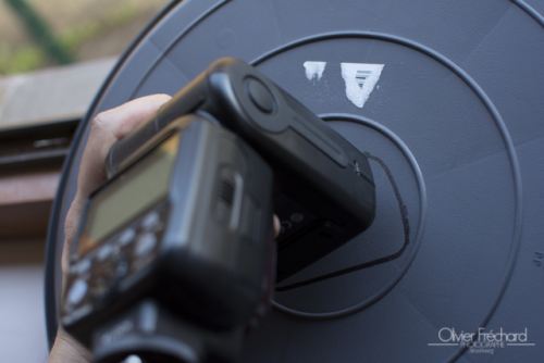

L’idée est de tailler le couvercle sur mesure pour que le flash tienne tout seul par la suite sans avoir besoin de recourir à un adaptateur quelconque. Il est donc très important de bien faire correspondre l’ouverture à la taille de VOTRE flash.

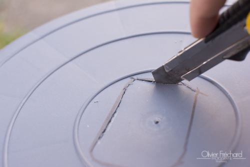

Pour déterminer la bonne ouverture, placez le flash au centre du plateau de pot de fleur et tracez le contour de votre flash avec un marqueur.
Tutoriel : Comment fabriquer soi-même un bol beauté pour le portrait à moindres frais - DIY
Ensuite, découpez au cuter selon le tracé (attention les enfants : cette étape doit être faite en présence d’un adulte !).
Une fois la découpe faite, assurez-vous que le flash rentre bien dans l’encoche et maintient également le bol de manière autonome et stable. Au pire mieux vaut commencer avec une ouverture un peu juste et enlever au fur et à mesure un peu de matière pour un bon ajustement plutôt que d’avoir un trou trop grand et de ne plus pouvoir faire tenir le flash.

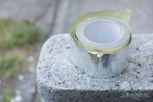

Du coup, préférez le scotch argenté et recouvrez l’intérieur du plateau.
Le scotch argenté se trouve dans les boutiques de bricolage pour une dizaine d’euros, le cout du bol beauté augmente un peu mais ça reste toujours plus accessible que les accessoires de marque et c’est plus joli au final.

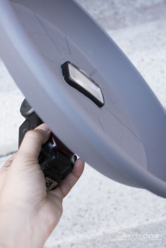

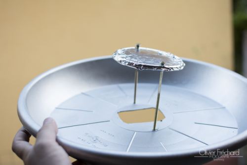

Dernière étape : accrocher le couvercle sur le bol

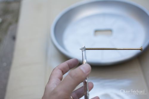

Olivier a d’abord placé 2 vis sur le couvercle puis reporté l’écart entre ces deux vis sur le bol. Cette étape demande de rentrer les vis dans le plastique « à la main » pour faire les trous et les repérer. Il faut parfois forcer un peu et rentrer et ressortir les vis pour faire travailler le plastique mais attention à ne pas abuser au risque d’avoir des trous trop larges et que les vis ne soient plus maintenues.
Une fois que les repères sont biens entamés, finissez de visser avec un tournevis standard pour tout maintenir. Attention à ne pas trop dépasser à l’arrière du plateau.

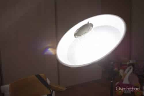

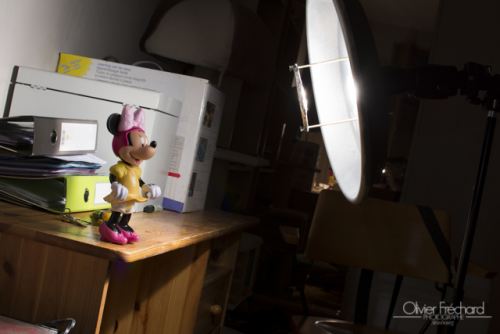

Exemples de photos faites avec le bol beauté
Bon, c’est moins sexy qu’un vrai mais … vous l’avez fait vous-même pour pas trop cher !
Voici quelques photos illustrant le rendu que vous pouvez obtenir en utilisant ce bol beauté fait maison :

Le même portrait avec éclairage via le bol beauté maison :
