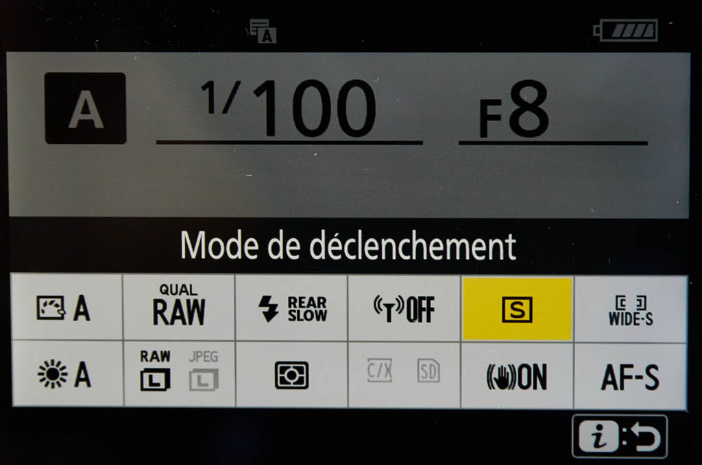

hybride ou reflex: le menu « i » du Nikon Z 6II avec ses commandes tactiles
On pourrait croire, au vu de la fiche technique du Nikon Z 6II qui affiche une cadence en rafale capable d’atteindre 14 images par seconde (excusez du peu) que l’on est en présence d’un appareil typé « sport ». Malheureusement il n’en est rien, car l’autofocus de ce boîtier, même s’il ne démérite pas, n’offre pas le niveau de performances requis pour prétendre appartenir à cette catégorie.
On a tendance à l’oublier, l’obturation électronique permet aux hybrides d’afficher des cadences en rafale très élevées, capables de rivaliser ou même de dépasser celles des reflex professionnels typés « sport ». Mais pour autant, une cadence en rafale élevée ne fait pas à elle seule d’un appareil photo hybride un modèle « sport/action ». Il faut également disposer d’un autofocus « de course », très rapide et très réactif, capable d’accrocher les sujets les plus difficiles et de les suivre sans la moindre hésitation. Il faut aussi disposer de commandes rapides pour passer d’une configuration AF à une autre en un éclair. Sur ces points précis, on mesure tout ce qui sépare un Nikon Z 6II d’un Nikon Z 9.

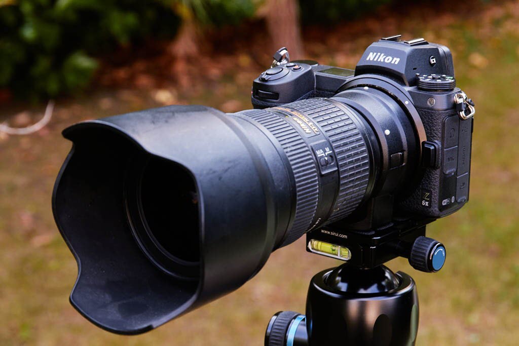

En dehors du 24-70 f/4 S, j’ai eu la chance de me faire prêter une bague FTZ. Une fois celle-ci déballée, la joie a été de courte durée, car au début il m’a été impossible de monter quoi que ce soit via cette bague, que l’objectif soit de type AFS ou Ais… car à chaque fois j’avais un message d’erreur.
Après une courte recherche, j’ai découvert le pot aux roses : la bague FTZ doit impérativement être mise à jour pour être compatible avec les Nikon Z 6II et Z 7II ! Une fois la mise à jour effectuée, tout est rentré dans l’ordre et j’ai enfin pu commencer à m’amuser.

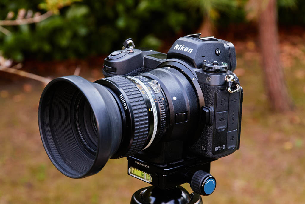

J’ai tout d’abord testé mes NIKKOR Ais favoris, et à ma grande surprise j’ai pu constater à quel point la mise au point manuelle est facilitée par les aides disponibles associées au grand viseur FX. Comparé à un reflex, même muni lui aussi d’un bon viseur, cela fait une vraie différence, en faveur de l’hybride.

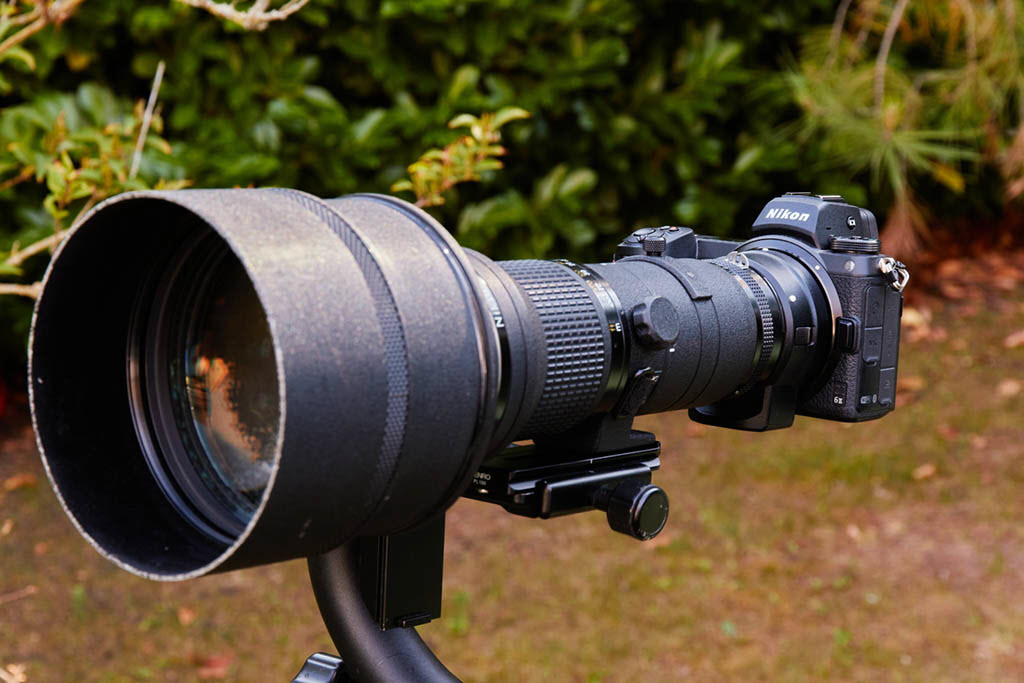

Comme sur les boîtiers récents compatibles Ai/Ais, on retrouve la possibilité de déclarer ses objectifs. Cela permet d’avoir un minimum d’infos dans les EXIF (quel objectif a été utilisé : focale et ouverture maxi) et d’ajuster la stabilisation du boîtier. Mais l’absence de couplage Ai empêche au boîtier de savoir quelle ouverture a été utilisée, si bien que le résultat sera probablement identique si on utilise un objectif non Nikon via une « bague Z vers monture XX » sur son Nikon Z 6II.
le NIKKOR 400/3,5 Ais monté sur le Nikon Z 6II via la bague FTZ : sur cet objectif l’allongement
de l’ensemble qui en résulte ne change rien ou presque
Par contre il faut quand même garder à l’esprit qu’avec 24,5 Mp, la mise au point, fut-elle facilitée par la technologie, doit être absolument parfaite, chose qui n’est pas toujours si facile à obtenir même avec un Nikon Z 6II et surtout à grande ou très grande ouverture.
J’ai testé mon AF-S NIKKOR 24-70 f/2,8 G en monture F et le fonctionnement a été impeccable, même si l'embonpoint apporté par la bague FTZ l’a rendu un peu trop encombrant à mon goût (l’objectif seul est déjà plutôt imposant pour la focale).
J’ai poussé le vice en me procurant un « vieux » Sigma 120-400 f/4,5-5,6 OS HSM des années 2000 pour l’occasion. J’ai dû couper le stabilisateur intégré qui fonctionnait de manière continue dès l’objectif monté pour ne me fier qu’à la stabilisation interne du boîtier, afin de ne pas drainer inutilement la batterie. L’autofocus de ce zoom ancien a dû être « aidé » à la main car il n’a daigné fonctionner que pour « terminer » la mise au point. Mais une fois le sujet accroché, les résultats ont bien été au rendez-vous. Pas mal pour ce vieux tromblon !
J’ai également utilisé des objectifs de type AF/AFD, et avec mon vieux Tamron 90 f/2,8 macro acquis à l’époque du Nikon D70 je n’ai pas été trop pénalisé pour photographier les petites bestioles. Mais avec le 80-200/2,8 AFD j’ai vraiment regretté que Nikon ne propose aucune solution pour conserver l’autofocus avec ces objectifs autofocus non motorisés, à l’instar de Sony qui se trouve dans une problématique similaire. C’est paradoxalement avec les téléobjectifs qui ont souvent le mieux vécu le passage au numérique que l’absence d’autofocus se révèle la plus pénalisante.
le NIKKOR 50/1,2 Ais monté sur le Nikon Z 6II via la bague FTZ forme un ensemble aux proportions encore acceptables. Reste à réussir des images nettes à grande ouverture !
Au final, hormis la limitation avec les objectifs AF/AFD, cette bague est plutôt réussie. Pour moi, l’allongement que l’utilisation de cette bague apporte aux objectifs n’est pénalisante ni avec les petits ni avec les gros/très gros objectifs, mais peut être un peu gênante avec les objectifs dans l’entre deux, comme le 24-70/2,8 AFS évoqué qui devient littéralement démesuré pour la plage de focales.
le 24-70 f/2,8 AFS G en monture F monté sur le Nikon Z 6II via la bague FTZ : le zoom,
déjà imposant seul, semble énorme et disproportionné

– Pour la cadence photo rien de plus simple pas besoin d’entrée dans la touche menue en bas à droite en dessous de celle-ci la petite touche avec le minuteur fait très bien l’affaire, on appui dessus et on choisit la cadence de son choix.
– J’ai encore beaucoup de chose à apprendre du nikon Z6II, et surtout se rappeler de l’emplacement,
