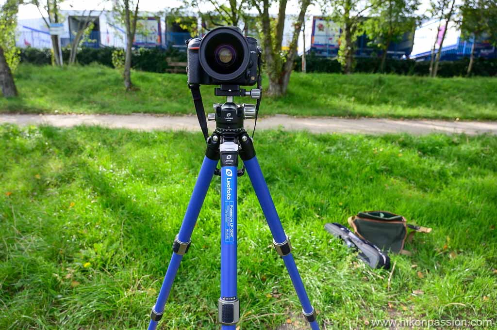

J’ai choisi de tester le modèle Leofoto Poseidon LP-324C avec rotule LH-40 car il répond à mes critères : une hauteur variable pouvant atteindre 170 cm et des jambes en carbone pour un poids total (mesuré) avec rotule, sac et accessoires de 2,7 kg.
Le trépied Leofoto Poseidon LP-324C
le trépied Leofoto Poseidon LP-324C en position intermédiaire, avec sa rotule LH-40
Le trépied Leofoto Poseidon LP-324C se voit de loin avec ses trois jambes bleues en carbone et une construction aluminium pour le reste :
  • une hauteur maximale de 1,40 m (une colonne centrale optionnelle permet d’atteindre 1,70 m),
  • trois hauteurs intermédiaires (1,14 m, 86 cm et 55 cm),
  • une hauteur minimale de 17 cm,
  • il supporte 15 kg (la rotule seule supporte 20 kg),
  • il est livré avec deux jeux d’embouts, en caoutchouc (sols stables) et pointus en aluminium (sols meubles),
  • il mesure 48 cm une fois plié.

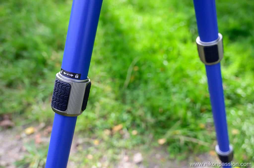

la bague Twist-Lock de verrouillage des jambes

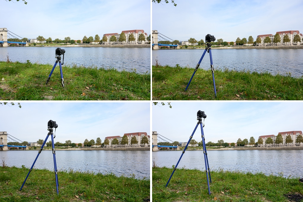

Le système de déploiement des trois jambes met en œuvre des bagues Leofoto Twist-Lock revêtues de caoutchouc, ce qui facilite la prise en main. C’est rapide et efficace. Certains modèles concurrents utilisent un système de verrouillage par levier (rapide) ou des vis papillon (très lentes à régler). Avec le Leofoto Poseidon LP-324C, vous tournez la bague, vous tirez sur le tronçon de jambe, vous tournez à nouveau pour verrouiller et vous passez aux deux autres jambes.
Il ne vous reste plus qu’à choisir combien de jambes vous voulez déplier, vous pouvez disposer des 4 hauteurs différentes, voire de toutes les positions intermédiaires.
Les jambes du trépied Leofoto Poseidon LP-324C peuvent être déployées selon 4 hauteurs maximales différentes
jusqu’à 1,4 m pour la position la plus haute sans colonne centrale, 1,7 m avec colonne

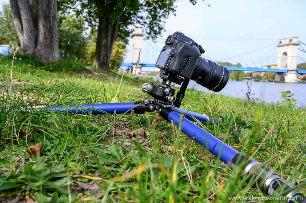

le trépied Leofoto Poseidon LP-324C en position macro
Le mécanisme de blocage des jambes consiste en un levier que vous devez tirer pour l’écarter de la jambe, celle-ci peut alors pivoter pour prendre sa position. Ce principe vous donne trois angles d’inclinaison dont une position extrême qui permet d’être au plus proche du sol pour la macro (ou sur une table ou un véhicule pour la vidéo).

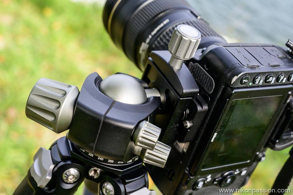

J’ai reçu un kit comprenant le trépied et la rotule Leofoto LH-40. Celle-ci autorise toutes les positions du boîtier, dont la position portrait. Elle est dotée d’une couronne portant les indications d’angles si vous voulez faire des vues panoramiques par exemple. Ces indications sont fixes tandis que la rotule peut tourner, à vous de caler la bonne valeur.
Le principe de réglage de la rotule est le suivant :
  • la plus grosse molette (à gauche sur la photo ci-dessous) sert à régler l’orientation de la rotule sur 3 axes,
  • la petite molette supérieure à droite sur la photo est le frein qui limite le mouvement de la rotule pour assurer un réglage fin de la position,
  • la seconde petite molette inférieure verrouille ou libère la rotation de la base de la rotule, pour le panoramique en photo par exemple ou les plans dynamiques en vidéo,
  • la quatrième molette visible en haut sur la photo est celle qui verrouille la position de la paque de support du boîtier.
le mécanisme à trois molette et frein intégré
sous l’inscription « 240 », le pas de vis easy-link sert à fixer un bras complémentaire à accessoires (torche, smartphone, …)

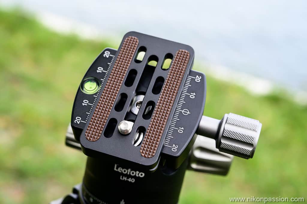

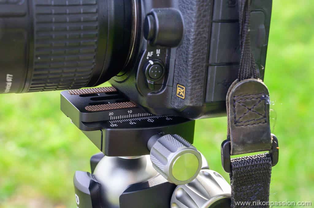

La plaque de support du boîtier est au standard Arca-Swiss, elle se retire en écartant les mâchoires et se fixe au boîtier à l’aide d’une vis au pas standard. Les deux bandes crantées facilitent le positionnement du boîtier et sa stabilité. Le plateau est gradué pour vous aider à caler avec précision l’ensemble, y compris de façon répétitive si vous êtes amené à retirer le plateau et le boîtier. Notez qu’une fois en position, le plateau est bloqué aux deux extrémités, le risque de chute est inexistant (sauf si vous faites tomber le trépied, mais c’est une autre histoire).
Un petit niveau à bulle intégré s’avère pratique pour assurer le positionnement de l’ensemble. Je le trouve toutefois trop proche de la platine, la lecture de l’indication s’avère difficile une fois le boîtier monté, pensez à faire le niveau avant.

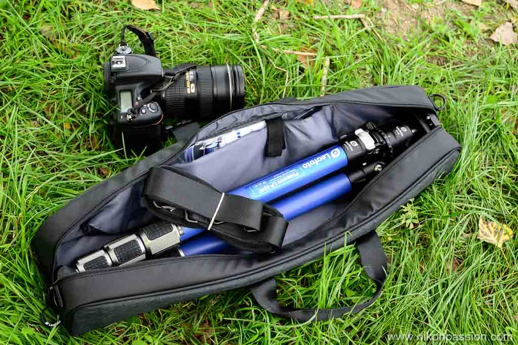

Je dois reconnaître que Leofoto a bien fait les choses, et ça commence par le sac de transport. Alors que je reprochais une fabrication trop légère pour le précédent modèle, celui-ci est épais, avec des accroches de fermeture solides, de vraies coutures et une fermeture robuste. Il devrait s’avérer durable. La sangle d’épaule fait partie du lot, de même qu’une poche intérieure pour ranger les accessoires.
Les 63 cm de longueur sont aisément logeables dans un coffre de voiture, le sac pourra de même être fixé à un sac à dos photo si vous êtes adepte des longues randonnées nature. La rotule reste en place une fois le trépied plié sans nécessiter une manipulation particulière comme c’est le cas avec certains modèles concurrents, pratique.

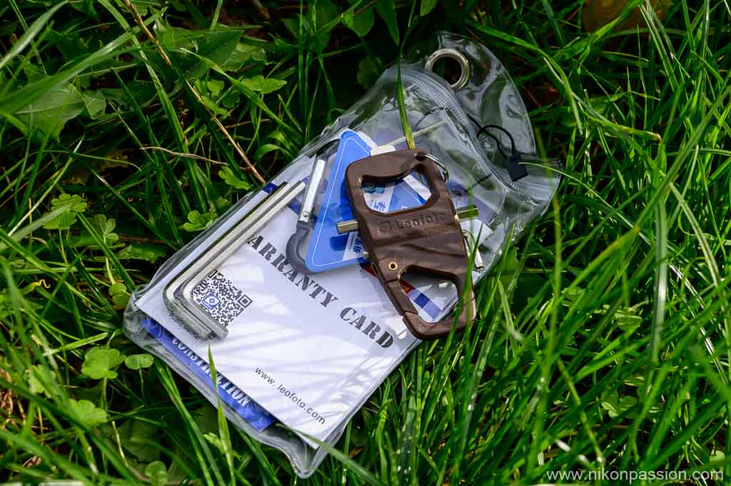

le kit d’outils fournis dont différentes clés

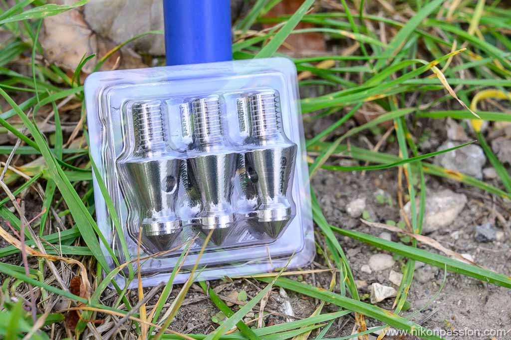

Leofoto livre deux jeux d’embouts qui vous permettront d’appréhender les différents types de terrains :  des embouts caoutchouc pour les sols stables et des embouts à pointe métal pour les sols meubles. Ces embouts se vissent sur la base de chaque jambe, se changent vite et sont remplaçables en cas de perte (un système de sécurisation par lacet passant dans l’embout reste possible).
Un joint torique évite l’entrée de poussières et d’eau, c’est d’autant plus pertinent que le trépied est water-proof, vous pouvez le poser dans l’eau sans risque. Le cas échéant, vous ferez sécher les différentes pièces en les démontant. Les embouts se dévissent, la jambe inférieure aussi.

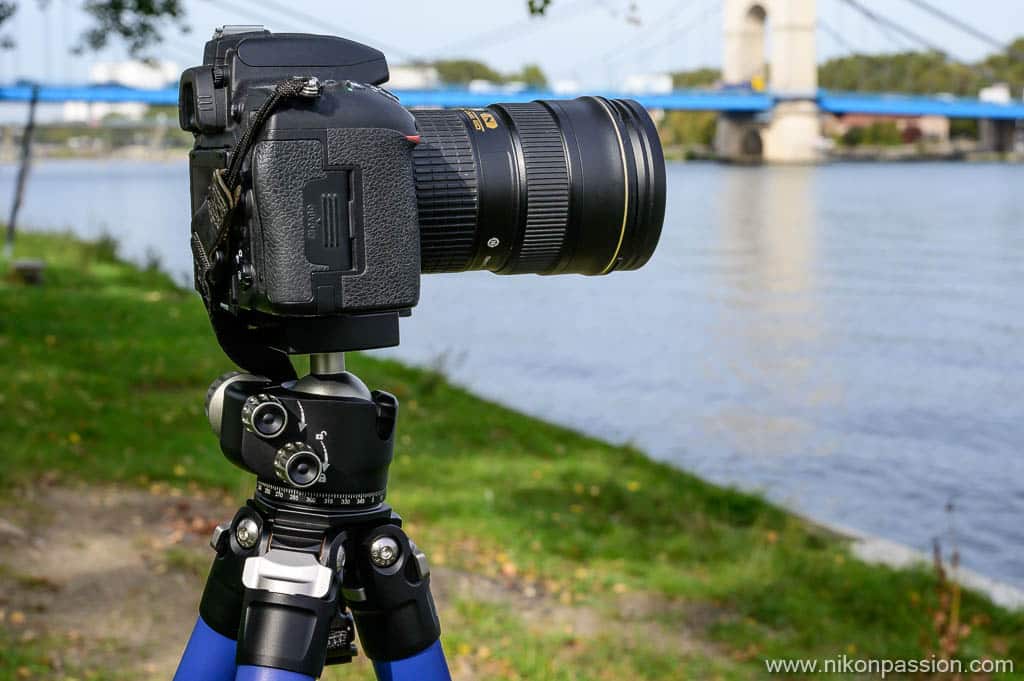

J’ai utilisé le trépied avec un reflex Nikon plein format équipé d’un zoom AF-S Nikkor 24-70 mm f/2.8 sans jamais ressentir de vibration pénalisante lors du déclenchement, ou de manque de stabilité de l’ensemble.
La position haute est pratique pour viser (viseur ou visée Live View), la position la plus basse autorise toutes les prises de vue en macro. Les positions intermédiaires vous offrent plus de souplesse encore selon le type de sujet et le mode de prise de vue, photo ou vidéo.
