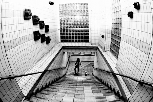

La distorsion est un phénomène qui a pour effet de courber les lignes droites. Le cas le plus flagrant est celui des photos prises avec des objectifs de type fisheye. Ces objectifs ont la particularité d’avoir un angle de vue qui peut aller jusqu’à 180° grâce à des lentilles convexes. Voici un exemple d’image faite avec un fisheye. On voit très nettement la distorsion sur les lignes droites.

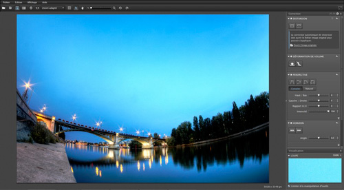

Pour cet exemple, nous allons prendre une image avec une forte distorsion pour que la correction soit bien visible. Ouvrez votre image dans DxO ViewPoint :
Tutoriel DxO : Comment supprimer les déformations en grand-angle

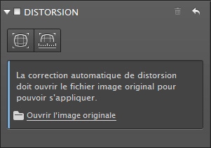

Pour corriger automatiquement la distorsion, cliquez sur l’icône de gauche de la palette Distorsion.

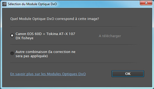

Une fenêtre vous invitera à rechercher l’image d’origine (au format RAW) afin de récupérer certaines informations, comme expliqué plus haut.
Une fois l’image d’origine sélectionnée, DxO ViewPoint va détecter l’objectif utilisé ainsi que le boîtier, et proposer le téléchargement du module de correction correspondant.
Dans le cas où vous n’avez pas le fichier RAW ou si votre combinaison boîtier/objectif n’est pas supportée, vous pourrez corriger manuellement la distorsion. Pour cela, reportez-vous au dernier paragraphe de ce tutoriel.
Une fois le module téléchargé, la correction se fera de manière automatique.

Bien sûr, vous avez la possibilité d’ajuster la correction de distorsion si vous trouvez celle-ci trop forte, grâce au curseur Intensité.
Correction manuelle de la distorsion :
Pour les images dont la combinaison boîtier/objectif n’est pas prise en compte, ou si vous ne disposez pas du fichier RAW, vous pourrez corriger manuellement la distorsion, en cliquant sur l’icône à droite de la précédente. Vous pourrez alors sélectionner le type de distorsion et jouer avec le curseur Intensité pour corriger la distorsion de l’image à votre guise.

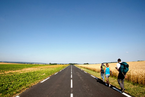

Sur cette image, on voit nettement que les marcheurs sont déformés. Les volumes sont étirés vers le coin de l’image.

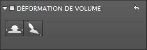

Vous pouvez corriger automatiquement cela grâce à la palette Déformation de volume.

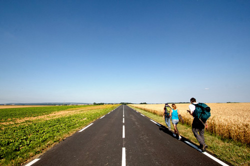

Deux icônes proposent la correction automatique de déformation de volume : l’une horizontale et l’autre diagonale . Dans tous les cas, c’est la correction diagonale qui donnera le meilleur résultat, mais selon le contenu de l’image, la distorsion introduite par cette correction sera trop visible et la correction horizontale sera donc une bonne alternative.
Voici l’effet de ces deux corrections sur cette image :
Image originale
Image corrigée avec la déformation de volume diagonale
Image corrigée avec la déformation de volume horizontale
Sur l’image corrigée avec la déformation de volume diagonale, on voit que la ligne d’horizon est légèrement courbée, alors qu’elle n’a pas bougé dans l’image corrigée avec la déformation de volume horizontale. A vous d’adapter la correction en fonction de l’effet recherché. Dans certains cas, une légère distorsion n’est pas gênante, alors que la déformation de volume l’est beaucoup plus.

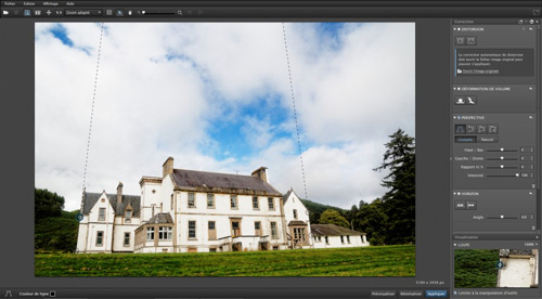

Sur cette image par exemple, nous allons utiliser l’outil qui permet de forcer les lignes verticales. Il suffit pour cela de sélectionner l’outil en cliquant sur l’icône la plus à gauche dans l’onglet ‘Perspective’, puis de placer les lignes de repère qui apparaissent sur les droites que vous souhaitez rendre parallèles.
Une fois les lignes correctement placées, cliquez sur le bouton Appliquer en bas de la fenêtre. Votre image sera alors corrigée et vous pourrez l’enregistrer.
