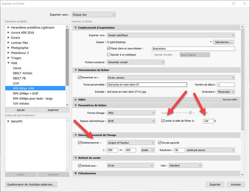

Comment redimensionner une photo dans Lightroom
Adobe Lightroom est le logiciel le plus utilisé pour traiter les fichiers RAW comme JPG. Il permet bien évidemment de générer des fichiers JPG aux dimensions voulues. Ce tutoriel est valable pour toutes les versions de Lightroom, voici comment procéder :
Etape 1 : ouvrir la photo dans le module « Bibliothèque » ou « Développement »
Etape 2 : choisir le menu « Fichier » puis « Exporter … »
Etape 3 : dans la fenêtre d’export, choisir les paramètres suivants :
  • Emplacement d’exportation – Exporter vers : l'emplacement de votre choix sur votre ordinateur, choisissez le bureau pour un accès facile, vous pourrez supprimer les images une fois mises en ligne
  • Dénomination de fichier – Renommer en : le critère de votre choix, si vous postez plusieurs photos utilisez la séquence numérotée pour vous y retrouver
  • Paramètres de fichier – Format JPEG – Espace colorimétrique sRVB – Limiter la taille du fichier à la valeur qui vous convient (ici 100 Ko pour un site web)
  • Dimensionnement de l’image – Redimensionner ‘largeur et hauteur‘ – cocher ‘ne pas agrandir‘ – Saisir la valeur qui vous convient (ici 800 pixels pour le plus grand côté)
  • Netteté de sortie – netteté pour écran  – Gain standard
Dans l’onglet Métadonnées, choisir « Copyright uniquement » afin de retirer toutes les données EXIF qui occupent de la place dans le fichier pour rien (sauf si vous devez les fournir).
Note : vous pouvez enregistrer ces réglages dans la zone « Paramètres prédéfinis » pour éviter d’avoir à les régler lors de chaque export, de même vous pouvez gérer différents modèles d’export pour vous faciliter la vie.

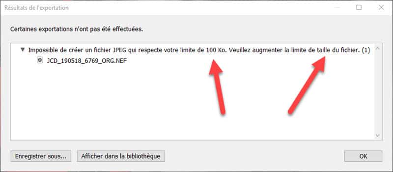

Il se peut que Lightroom vous renvoie un message d’erreur disant qu’il ne peut pas générer un tel fichier car la taille requise est trop importante pour le poids souhaité. Dans ce cas à vous de voir si vous préférez privilégier la taille ou le poids.

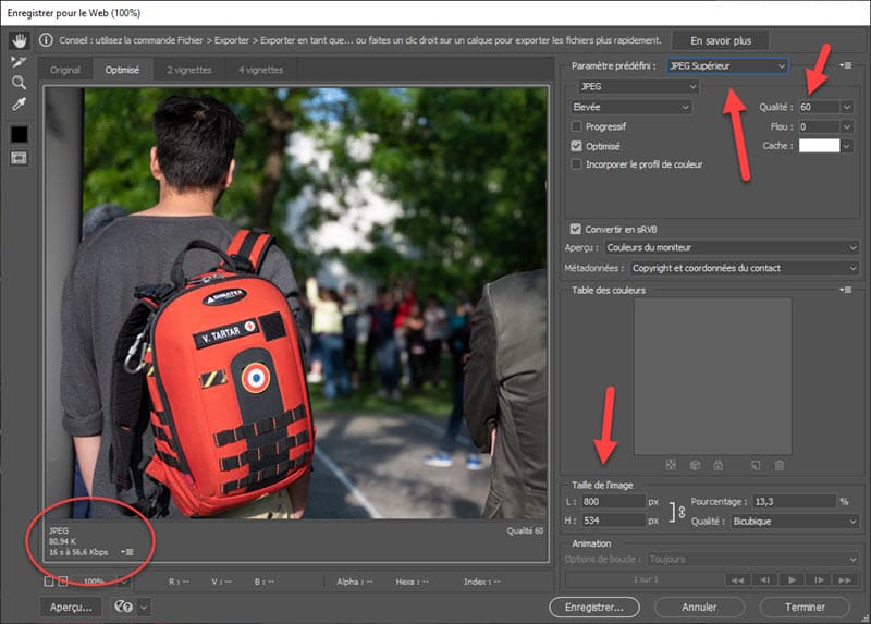

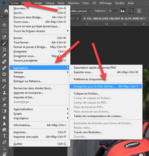

Comment redimensionner une photo dans Photoshop CC
Photoshop CC est utilisé par les photographes pour traiter leurs photos et créer des visuels (voir ma formation Photoshop CC). Ce tutoriel est valable pour la plupart des versions de Photoshop CC et CS, voici comment procéder :
Etape 1 : quand la photo est affichée à l’écran, cliquez sur le menu Fichier -> Exportation -> Enregistrer pour le web (hérité)  …
Etape 2 : Choisissez « Paramètres prédéfini » : JPEG supérieur pour avoir le meilleur taux de compression possible. Adaptez la taille de la photo à vos besoins (ici 800 pixels) et observez la valeur donnée par Photoshop en bas à gauche, c’est le poids du fichier JPG qui va être créé si vous validez (ici 80,94 ko). Notez que Photoshop vous donne aussi le temps estimé d’affichage à l’écran sur un site web pour ces dimensions.
Si cela vous convient, validez en cliquant sur « Enregistrer … » sinon modifiez les paramètres jusqu’à obtenir ce qui vous convient.
Note 1 : les étapes précédentes peuvent être inscrites dans un script qui permet de traiter une photo d’un seul clic comme un dossier entier. Plusieurs scripts peuvent être créés pour réduire à différentes tailles, différents poids …
Note 2 : Photoshop CC permet bien d’autres méthodes de redimensionnement, dont certaines plus évoluées et respectueuses de la qualité finale du fichier. Pour un affichage sur le web, celle-ci est la plus simple et convient parfaitement.

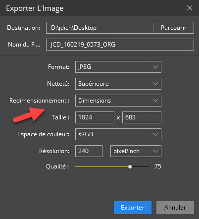

Comment redimensionner une photo dans Luminar
Luminar est un logiciel de gestion et traitement de photos au tarif très accessible et qui reprend bon nombre des fonctions de Lightroom sans en avoir encore les performances (en savoir plus sur Luminar).
Etape 1 : Ouvrir l’image
Etape 2 : Menu Fichier -> Exporter …
Etape 3: Choisir le format JPEG, la valeur « Dimensions » pour « Redimensionnement » et saisir la taille souhaitée (ici 1024 pixels). Luminar ne permet pas de voir la taille du fichier de sortie, offre peu d’options d’export et ne permet pas d’enregistrer des modèles d’export, il vous faut donc vérifier ces paramètres pour chaque photo exportée.
Etape 4 : Cliquer sur Exporter pour générer le fichier JPG souhaité.

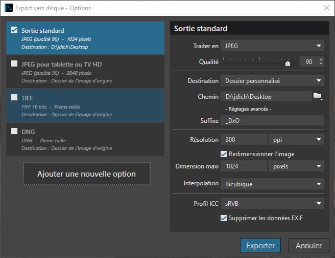

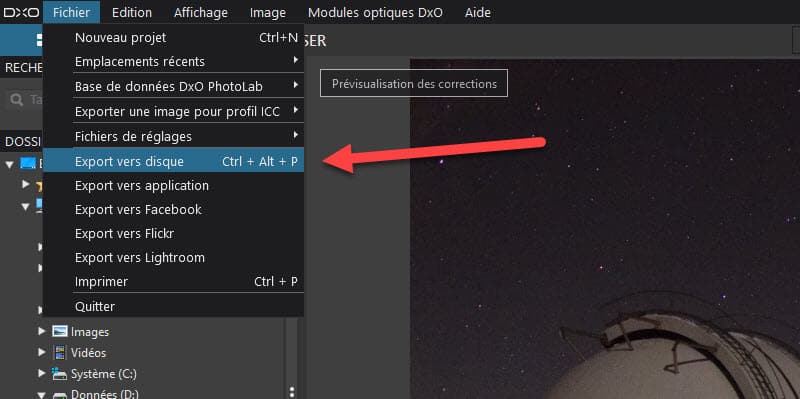

Comment redimensionner une photo dans DxO Photolab
DxO Photolab est un logiciel de traitement des fichiers RAW qui gère particulièrement bien la correction des défauts optiques des objectifs et la réduction du bruit numérique. Voici comment redimensionner une photo dans DxO Photolab.
Etape 2 : Menu Fichier -> Export vers disque
Etape 3:  Choisir le modèle « Sortie standard » ou l’un des modèles livrés avec le logiciel et permettant d’exporter en JPG.
Choisissez « Dossier personnalisé » pour sauvegarder le fichier sur le bureau de votre ordinateur, par exemple. Cochez « Redimensionner l’image » pour choisir la taille qui vous convient (ici 1024 pixels). Choisissez le profil ICC sRVB pour le web. Vous pouvez supprimer les données EXIF pour gagner en taille de fichier le cas échéant.
Validez en cliquant sur « Exporter ».
Note : tout comme Lightroom, DxO Photolab permet de gérer une liste de modèles d’export qui simplifient cette opération en vous évitant de ressaisir les différents paramètres à chaque fois.
