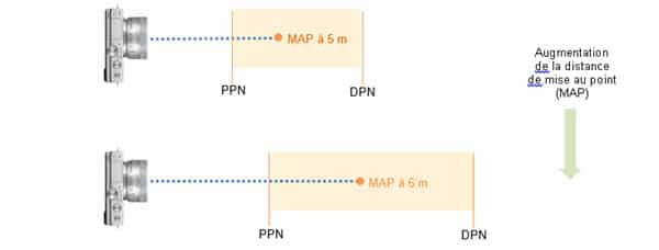

Toutes choses égales par ailleurs, plus la distance de mise au point (MAP) est longue, et plus la profondeur de champ augmente :
Hyperfocale : variation de la profondeur de champ avec la distance de mise au point
Le schéma ci-dessus montre que lorsque la distance de mise au point augmente, le dernier plan net recule plus vite que le premier plan net. C’est pour cette raison que la profondeur de champ augmente avec la distance de mise au point.
Cette règle a cependant une limite : le dernier plan net ne peut pas aller plus loin que l’horizon ! Lorsque cette limite est atteinte, le premier plan net continuant de reculer avec la mise au point, la profondeur de champ se met à diminuer.

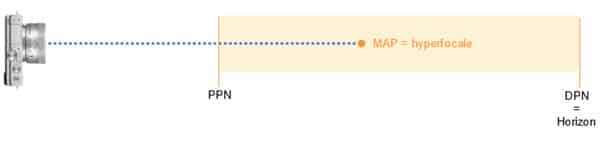

Le plan de mise au point pour lequel le dernier plan net arrive juste sur l’horizon s’appelle l’hyperfocale. La profondeur de champ y est maximale.
Hyperfocale : mise au point sur l’hyperfocale
