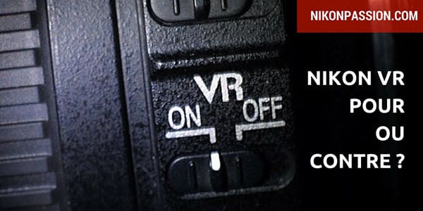

Le système de réduction des vibrations Nikon VR est-il indispensable ou peut-on s’en passer ? Quel est l’intérêt de ce système avec les objectifs grand-angle ?
Vous me posez régulièrement la question et je vous fais la même réponse : je suis POUR le système VR quelle que soit l’optique considérée. Pourquoi ? Je vous donne mes différentes raisons ci-dessous dans le cadre de ce nouveau POUR ou CONTRE.

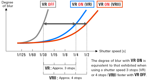

1- Le VR diminue le risque de flou de bougé
Le système VR – Réduction des vibrations – permet de réduire le risque de flou de bougé pour les vitesses les plus lentes ou les focales les plus longues.
Le système Nikon VRII permet de gagner 4 stops (ou IL)
Avec des capteurs de plus en plus riches en pixels, et des photos faites de plus en plus souvent en basse lumière c’est un avantage indéniable pour avoir des photos nettes.
