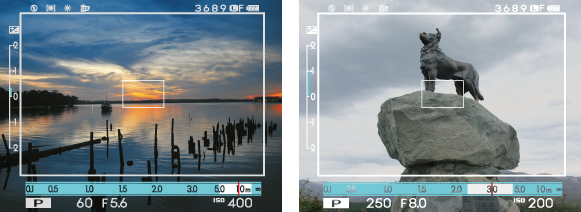

L’avantage d’un viseur hybride est de pouvoir proposer à la fois une visée optique classique, comme on la connait depuis les débuts de la photographie, et une visée électronique, comme celle des modèles bridges par exemple. Cette visée électronique, dans le viseur et non sur l’écran arrière, utilise un écran LCD qui projette l’image vue par l’objectif dans le viseur. Ce type de visée peut ainsi, parce qu’il s’agit d’une image électronique et non optique, se voir compléter d’informations de prise de vue – exposition, limites de cadrage, etc.

exemple d’affichages dans le viseur hybride du Fuji X100 – source Fuji
