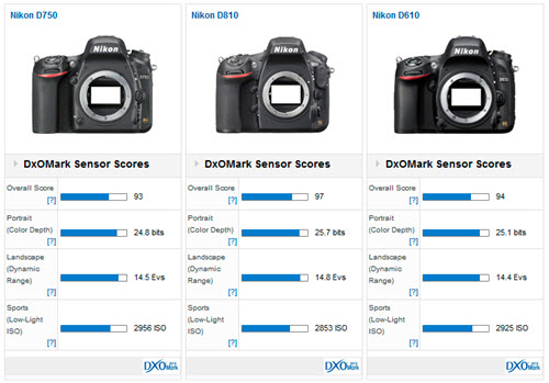

Le capteur du Nikon D750 et ses 24MP tient-il la route face aux 36Mp du Nikon D810 et aux 24Mp du D610 ? Si l’on en croît les tests DxO, il s’avère plutôt convaincant. Mais le D610 en particulier n’a pas à rougir quand le D810 joue dans une autre catégorie. Revue de détails …
Une note globale élevée
Le Nikon D750 est à peine arrivé chez les revendeurs que vous êtes déjà nombreux à avoir fait le choix du 24Mp plein format. Remplaçant ou non du Nikon D700, le nouveau FX Nikon fait à peu près l’unanimité chez les photographes désireux de disposer d’un boîtier performant, compact et accessible. Après avoir publié le comparatif des boîtiers Nikon en matière de spécifications, voici le comparatif capteurs.
Equipé d’un nouveau capteur 24Mp, différent de celui du D610, le D750 est prometteur. Mais comme annoncé lors du tout premier test du D750, il faut attendre les analyses scientifiques pour savoir ce qu’il en est vraiment de la dynamique, la montée en ISO ou le rendu des couleurs d’un capteur. Ces mesures se font en effet à l’aide de bancs tests bien particuliers dont peu de labos disposent.
La référence en la matière, c’est DxO Mark qui a pris l’habitude de nous livrer des tests pertinents pour chaque nouveau reflex. Le D750 vient de passer à la moulinette DxO, il en ressort un score global de 93 sur 100. Signification ? Passer le cap des 90 points permet au D750 d’intégrer le club des 7 meilleurs reflex actuels, un club qui comprend déjà … 6 boîtiers Nikon (D810, D800E, D800, D600/610, D750). Seul le Sony A7R hybride s’insère dans ce classement très serré et élitiste.
Selon DxO, le capteur 24Mp du D750 apporte une qualité d’image en hausse par rapport aux capteurs moins définis des Nikon Df, D4 et D3s. Il est également mieux classé que les Canon 5D MarkII (81 points) et EOS 6D (82 points).
Dans le détail
Gestion de la dynamique
Le D750 s’avère particulièrement performant en dynamique avec une valeur mesurée de 14.5 IL. Il remporte la seconde place du classement général derrière le Nikon D810 et ses 14.8 IL. Notons toutefois qu’il ne s’agit que d’un tiers de valeur, la différence ne sera pas vraiment sensible à l’usage.
Le D610 reste très proche avec une valeur relevée à 14,4 IL tout comme le D800.
Gestion des basses lumières
En matière de basses lumières, le test DxO consiste à mesurer le rapport signal/bruit pour une sensibilité donnée. Et la valeur relevée correspond à un rapport de 30dB, une valeur qui permet de garder un niveau de bruit négligeable dans l’image. C’est la valeur qui vous assure les meilleurs résultats tout en sachant que vous pouvez monter au-delà si vous acceptez de corriger le bruit en post-traitement.
Le D750 marque un peu le pas quand il s’agit d’aller chatouiller les basses lumières. Il se classe en huitième position avec une valeur relevée de 2956 ISO, au niveau des Nikon D610, D800E et D4. Les Nikon Df, D4s et D3s gardent une – courte – longueur d’avance. Notons l’excellente performance du Sony A7R qui remporte la première place du classement.
Le nombre de pixels n’est pas innocent dans l’affaire puisque ce sont les capteurs les moins bien dotés qui, par voie de conséquence, présentent les meilleurs résultats. Ils disposent en effet de pixels un peu plus grand à taille de capteur identique. Relativisons toutefois puisque la différence entre le premier du classement et le D750 est de 746 ISO soit à peine 1/3 d’IL …
Gestion des couleurs
Les amateurs de studio et de portrait apprécient les boîtiers offrant une richesse de rendu la plus étendue possible. Le D750 perd quelques points en la matière puisqu’il se retrouve en 14ème position avec un score de 24.8 bits. Il fait toutefois jeu égal avec le Sony A7R, mais se positionne derrière les D810 et D610 (25,7 et 25,1 respectivement).
Les premiers du classement sont sans grande surprise les capteurs équipant les dos numériques des boîtiers Phase One. Par rapport aux D810 et D800E (25,7 et 25,6) ce sont 2/3 d’IL à prendre en compte.
En conclusion
Nikon continue sur sa lancée, proposant à chaque sortie d’un nouveau reflex un capteur revu et amélioré. Les différences peuvent paraître importantes ou non selon l’attention que vous portez aux tests techniques. A ce niveau de performances, on joue sur des détails parfois difficilement appréciables à l’oeil nu. Si la performance en basse lumière est plus facilement mesurable par l’utilisateur, la dynamique de rendu des couleurs reste très subtile à apprécier.
Le D750, un boîtier pour le reportage plus que le studio ? N’allons pas jusque là quand bien même les chiffres restent en faveur du D810 et de ses 36Mp. Ce qu’il faut comprendre de ce test, c’est que le D750 sera à l’aise dans la plupart des situations, et qu’il n’y a que pour des usages bien précis et exclusifs qu’il vous faudra faire un choix différent : un capteur moins riche en pixels mais plus sensible pour les très basses lumières, ou un capteur donnant un rendu des couleurs plus riche mais avec plus de pixels pour le studio.

Si l’on ne peut contester les tests en laboratoire, j’ai un peu plus de mal à comprendre la moyenne calculée (Overall Score). Celle-ci est normalement calculée en faisant la moyenne de Portrait, Landscape et Sports, et bien que le D750 ait deux scores supérieurs au D610 le D750 aurait quand même une moyenne inférieure au D610 ????…
