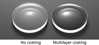

Les objectifs ont fait des progrès
traitement des lentilles Nikon
Illustration (C) Nikon Corp.
Les objectifs du siècle dernier étaient de moins bonne qualité que les objectifs produits ces dernières années.
Les différents traitements subis par les lentilles modernes servent à diminuer les effets indésirables (flare, aberrations) et ils compensent largement l’apport d’un filtre UV.

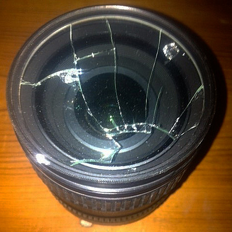

Le filtre UV casse
Exemple de filtre UV cassé
(C) Forum Nikon Passion
Chercher à protéger une lentille frontale en verre par une autre lentille en verre n’est pas forcément une bonne idée. S’il y a de la casse, alors vous avez toutes les chances que le filtre ET la lentille y restent.
Mieux vaut changer un pare-soleil qu’un bon filtre UV … c’est moins coûteux (voir point précédent).

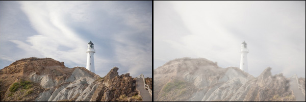

Les logiciels de post-traitement viennent à votre secours
Les logiciels les plus récents – comme Lightroom CC – disposent de fonctions de suppression du voile atmosphérique. Vous pouvez donc traiter vos images en quelques clics si jamais vous constatez qu’elles le nécessitent.
Traitement du voile atmosphérique avec Lightroom CC
Lightroom CC : traitement du voile atmosphérique – avec – sans
Il est toujours préférable de filtrer à la prise de vue que de post-traiter le fichier, mais si vous avez quelques images concernées, n’investissez pas dans un filtre pour autant. Le post-traitement vous aidera.
