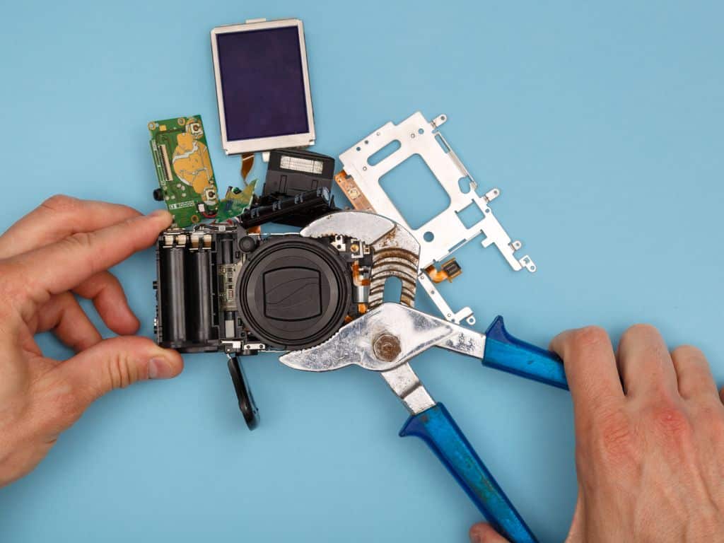

Un appareil photo est plutôt fiable sur le plan électronique, toutefois les boutons, touches, bagues, motorisations et autres obturateurs peuvent souffrir d’un usage répété ou de chocs passant inaperçus.
D’autres problèmes ne peuvent pas être vérifiés lors de l’achat, comme l’oxydation interne sur les appareils photo ayant pris l’eau, ou ayant été souvent utilisés en bord de mer. Les objectifs soumis à l’humidité peuvent présenter des taches (champignons ou moisissures) sur les lentilles internes, ce qui ne se nettoie pas sans démontage, le coût de ce nettoyage est souvent prohibitif.

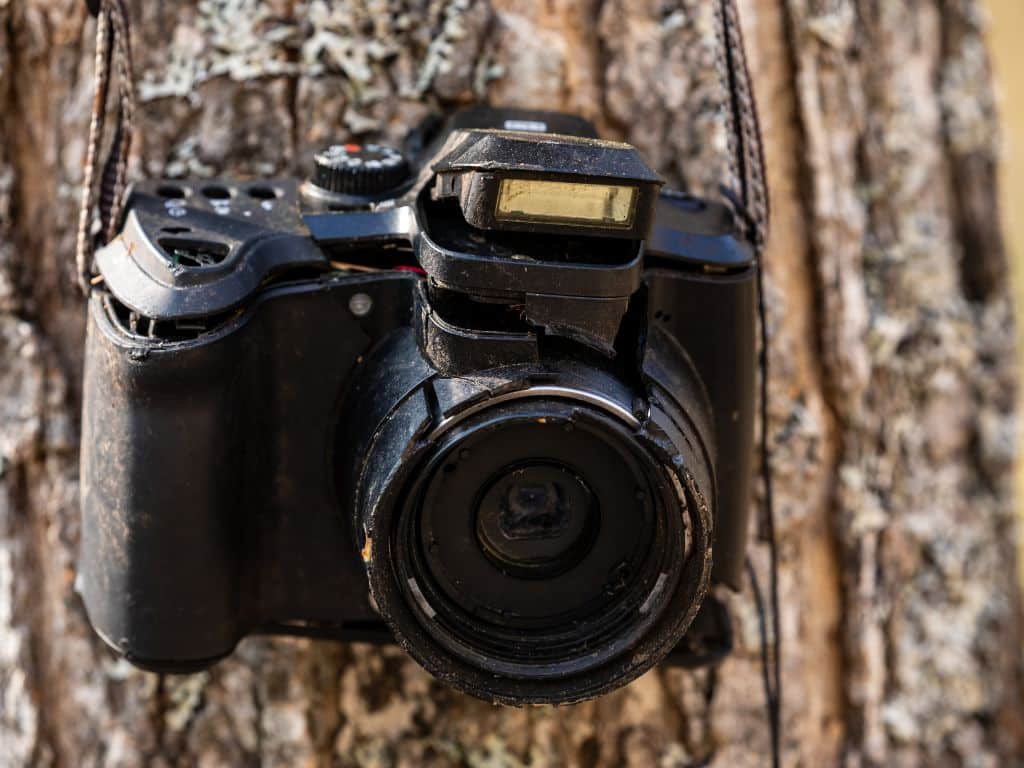

Commencez par vous faire une idée en regardant l’état général de l’appareil photo. A-t-il des traces de chocs, ou d’usure qui peuvent laisser penser qu’il a souffert ou beaucoup servi ? Inspectez les panneaux supérieur et arrière, cherchez les marques, les rayures, les griffes (les marques d’usure sont normales et ne présagent pas d’un mauvais entretien ou d’une future panne).

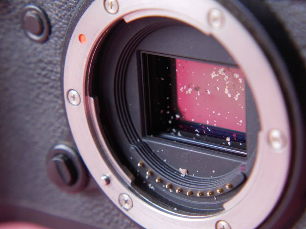

Vérifiez la monture de l’objectif sur l’appareil photo. Recherchez les rayures, les griffures ou les traces de métal arraché qui peuvent être le signe de montages difficiles. Attention toutefois à ne pas confondre cela avec un usage intensif du matériel qui n’est pas pour autant un signe de défaut. Echangez avec le vendeur pour en savoir plus sur son usage.
Assurez-vous que l’intérieur du boîtier est propre, que le miroir (sur un reflex) est propre aussi et en position. Il ne doit présenter ni tache d’eau ni saletés particulières.

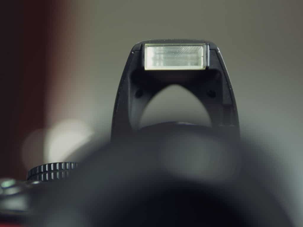

Si l’appareil photo a un flash intégré, vérifiez qu’il s’ouvre et se ferme correctement et qu’il fonctionne. Il est plus délicat de tester la commande à distance d’un flash, en infrarouge par exemple, toutefois si vous savez le faire très vite, n’hésitez pas.

Vérifier si le capteur présente des pixels morts. Faites une photo en visant une zone présentant le moins de détails possible, sous-exposez pour que l’image soit noire, puis sur-exposez pour que l’image soit blanche. Vérifiez les images sur l’écran arrière, agrandissez-la pour voir si certains pixels sont absents ou colorés, ce qui peut traduire un pixel mort. Certains appareils photo peuvent être remappés pour ne pas tenir compte des pixels morts, si c’est fait par le SAV c’est une intervention facturée (attention à la sensibilité ISO qui peut perturber ce test).

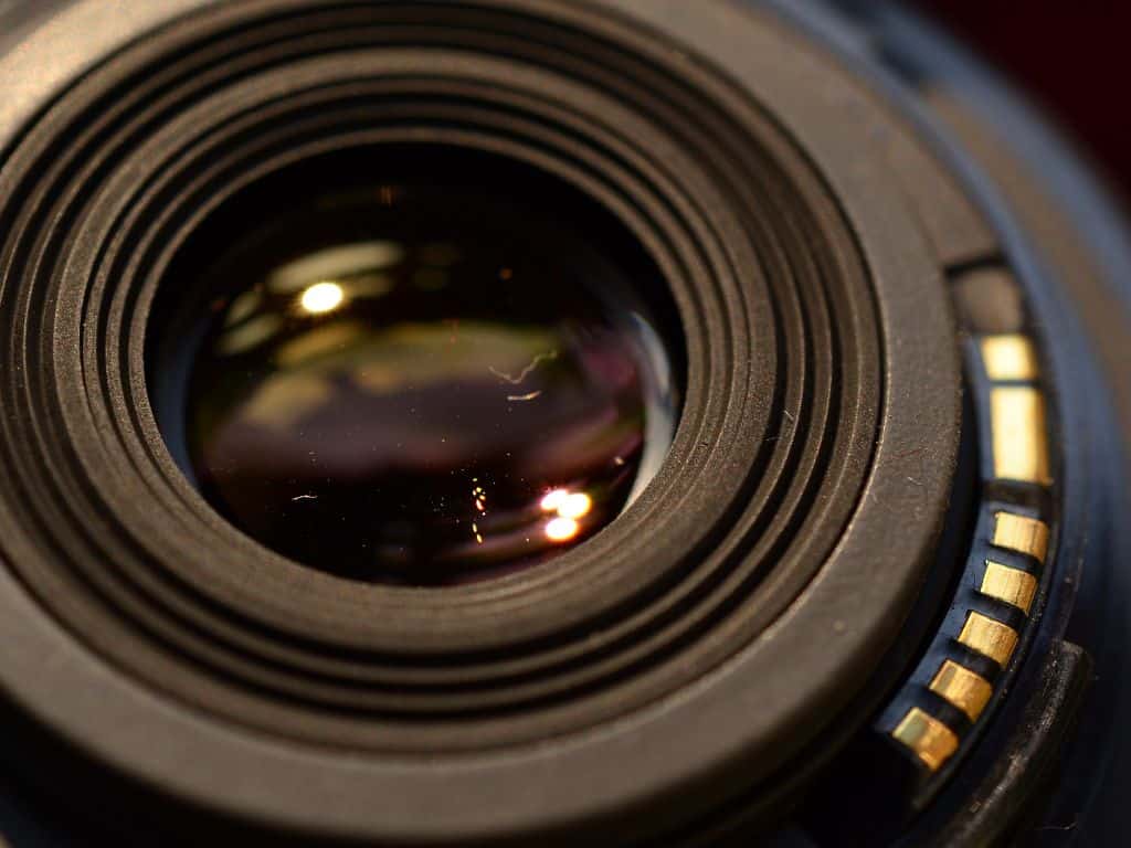

Commencez par une inspection visuelle de l’objectif. Les lentilles avant et arrière sont-elles exemptes de rayures ? Une petite rayure sur la lentille avant n’est pas critique, elle a toutes les chances de ne pas se voir sur la photo, ce n’est pas le cas des rayures sur la lentille arrière. Dans le doute, passez votre chemin.
Inclinez l’objectif pour vérifier que les lentilles ne présentent pas de trace particulière. Le reflet doit être uniforme. Orientez l’objectif vers une source de lumière et regardez au travers. Voyez-vous des champignons, des poussières ? Tout ce qui se trouve à l’intérieur ne se nettoie pas sans démontage, mieux vaut laisser tomber car le coût de cette intervention est souvent supérieur à la valeur de l’objectif.
Attention toutefois, la présence de quelques poussières sur un objectif qui a quelques années peut être normale. Cela ne contrarie en rien son bon fonctionnement. La présence de champignons est par contre une raison suffisante pour ne pas acheter cet objectif, passez votre chemin.

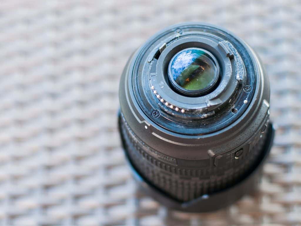

Vérifiez la monture de l’objectif. Elle doit être exempte de chocs et déformations, de rayures profondes. Quelques traces de frottement sont par contre normales si l’objectif a servi.
Vérifiez les contacts sur la monture. Assurez-vous que les broches ne bougent pas anormalement, qu’il n’y a pas de trace de démontage ou de réparation hasardeuse.

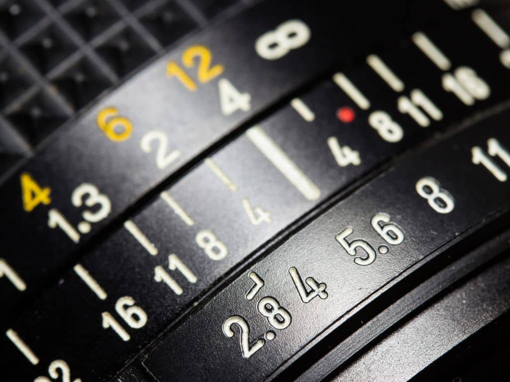

Les inscriptions sur le fût de l’objectif doivent être apparentes, un effacement partiel pouvant signifier que l’objectif a vécu, sans que cela ne soit un défaut pour autant. Négociez le tarif !
