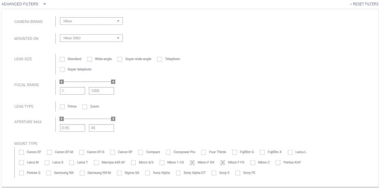

J’ai utilisé les tests effectués par DxOMark ces dernières années sur les différents objectifs compatibles avec le D850. Les plus récents n’apparaissent pas, de même que certaines longues focales, c’est la limite de DxOMark. Notez qu’il ne faut ne pas confondre DxOMark, les tests, et DxO, l’éditeur français de logiciels, ce sont deux sociétés et activités différentes.
Comment consulter les tests d’objectifs pour le Nikon D850
DxOMark dispose de son propre labo de tests et d’une longue expertise, ce qui n’est pas à la portée du premier site web venu. Il s’agit de mettre en œuvre des systèmes de tests onéreux, complexes à calibrer, et surtout de créer des protocoles pertinents et adaptés à tous les objectifs.
Pour savoir quel objectif choisir pour le Nikon D850, ne pensez pas que faire des photos de murs de briques peut vous donner un résultat fiable si vous n’avez pas un protocole bien défini vous permettant de savoir ce que vous mesurez , comment vous le mesurez et à quoi vous le comparez.
Les tests terrain que je propose par ailleurs sont une autre façon de juger de l’intérêt d’un objectif. Ces deux types de tests se complètent.
J’ai listé les objectifs à focale fixe et les zooms compatibles avec la monture Nikon F équipant les reflex Nikon dont le D850. Les marques d’objectifs prises en compte sont Nikon, Tamron, Sigma, Zeiss et Tokina. La plage de focales va de 12 à 600 mm.
Pour que les tableaux restent lisibles, j’ai listé les 6 premiers objectifs par catégorie, prenez le temps d’aller consulter le détail et les autres modèles.
Attention : ces tests peuvent convenir pour le Nikon D780 ou le Nikon D6, attention toutefois au fait que leur capteur dispose de 24 et 20 Mp respectivement et que le résultat du test peut être faussé. Mieux vaut sélectionner le bon boîtier sur le site DxOMark pour avoir les bons résultats.
L’hybride Nikon Z 7II a un capteur 45 Mp proche de celui du D850, mais la monture Nikon Z des hybrides Nikon est plus exigeante envers les objectifs. Attention donc à bien choisir le Nikon Z 7II si c’est ce boîtier qui vous intéresse.
Ces tests attribuent une note générale à chaque objectif, ainsi que des notes par types de tests. Avoir la meilleure note générale ne signifie pas que l’objectif est le meilleur pour votre usage. Regardez les notes intermédiaires aussi selon que vous faites du studio, du portrait, du paysage ou du sport. Les contraintes ne sont pas les mêmes.
les tests d’objectifs pour le Nikon D850 sur le site DxOMark
La base de données DxOMark recense 78 objectifs pour le Nikon D850, tous ont passé le test avec le même protocole. Voici les vainqueurs absolus toutes focales confondues :

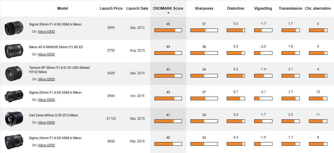

Objectifs grand-angle, 35 mm et moins
les meilleurs objectifs grand-angle pour le Nikon D850
Les meilleurs objectifs grand-angle pour le Nikon D850 sont les :
- Sigma 35mm F1.4 DG HSM Art
- Nikon AF-S NIKKOR 24 mm f/1.8G ED
- Tamron SP 35 mm f/1.8 Di VC USD (modèle F012)
- Sigma 20 mm F1.4 DG HSM Art
- Carl Zeiss Milvus 2/35 ZF.2
Dans les plus courtes focales, le Sigma 20 mm est loin devant le Nikon 20 mm qui paye son ancienneté avec le capteur 45 Mp.
Dans la catégorie 24 mm, le Nikon l'emporte sur le Sigma et bénéficie d’un tarif plus avantageux.
En 35 mm, le Sigma et le Tamron font jeu presque égal, le plus récent Tamron étant moins cher. DxOMark ne qualifie pas le tout récent Tamron SP 35 mm f/1.4 Di USD, ce qui est dommage car les résultats de mes tests montrent sa supériorité sur le D850, pour ne pas dire que c’est le meilleur.
Sans grande surprise les objectifs de conception ancienne marquent le pas avec un capteur 45 Mp exigeant.
Le Zeiss 35 mm quant à lui, s’il propose des prestations de haut niveau, impose une mise au point manuelle et son tarif est très supérieur aux concurrents.
La liste recense des ultra grand-angle, de focale inférieure ou égale à 20 mm. Notez l’excellente prestation du Carl Zeiss Distagon T* 2.8/15 ZF.2 qui peut vous intéresser si vous avez le budget.
Les trois premiers de cette liste proposent un piqué d’image quasi similaire, l’ouverture maximale f/1.4 du Sigma 35 pouvant faire la différence. Le Nikon et le Tamron sont en très belle position pour une ouverture f/1.8, ils présentent moins d’astigmatisme que le Sigma, ce qui augmente la netteté sur les bords de l’image.

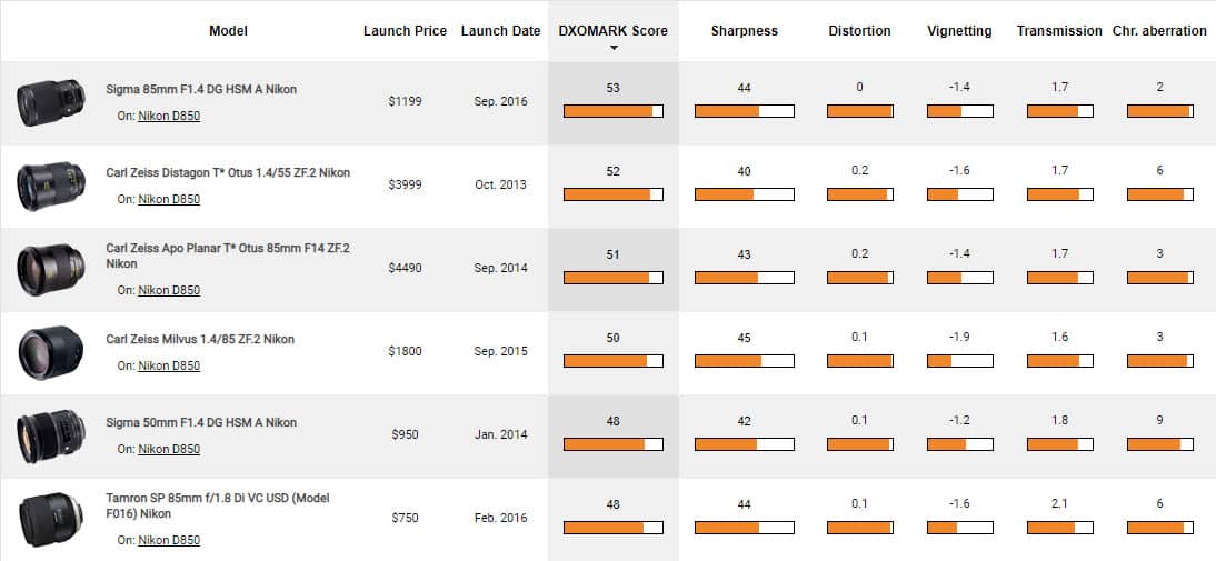

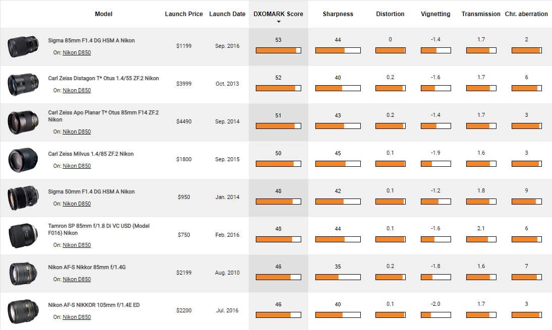

Objectifs standards, 50 à 85 mm
les meilleurs objectifs standards pour le Nikon D850
Surprise ? Oui et non. Vous remarquerez que Nikon, qui propose plusieurs objectifs de 50, 58 ou 85 mm dans cette catégorie, n’apparaît pas dans le classement de tête. Il s’en est fallu de peu puisque le Nikon AF-S Nikkor 85mm f/1.4G est en 7 ème position, mais bien que proposé à un tarif très élevé, son score reste en deçà de la concurrence. Nikon paye l’absence de mise à jour de ses optiques standard, il faut passer à l’hybride avec les excellentissimes NIKKOR Z 50 et 85 mm si ce sont vos focales de prédilection et que vous tenez à avoir des objectifs Nikon.
Pour le D850, le trio de tête est composé des :
- Sigma 85 mm F1.4 DG HSM Art
- Carl Zeiss Distagon T* Otus 1.4/55 mm ZF.2
- Carl Zeiss Apo Planar T* Otus 85 mm F1/4 ZF.2
Oublions le tarif du Carl Zeiss 85 mm Otus, la Deutsche Qualität se paye ! Le Sigma 85 mm f/1.4 reste le choix le plus accessible, bien que le Tamron SP 85 mm f/1.8 Di VC USD (Modèle F016) ne soit pas si loin (et bien moins cher).
Dans la plage focale 50/55 mm, le Carl Zeiss l'emporte si vous avez encore quelques économies, sinon le Sigma 50 mm F1.4 DG HSM Art reste le meilleur choix face à un Nikon AF-S NIKKOR 50 mm f/1.4G vieillissant (il l’est sur les 24 Mp aussi, sa conception datant de 2008).
Notez le piètre score du Nikon AF-S Nikkor 58 mm f/1.4G dans ce tableau, c’est logique, ses caractéristiques particulières (formule Noct-Nikkor) font de lui un objectif idéal pour la photo de nuit mais le protocole DxOMark ne permet pas de le comparer aux formules traditionnelles.

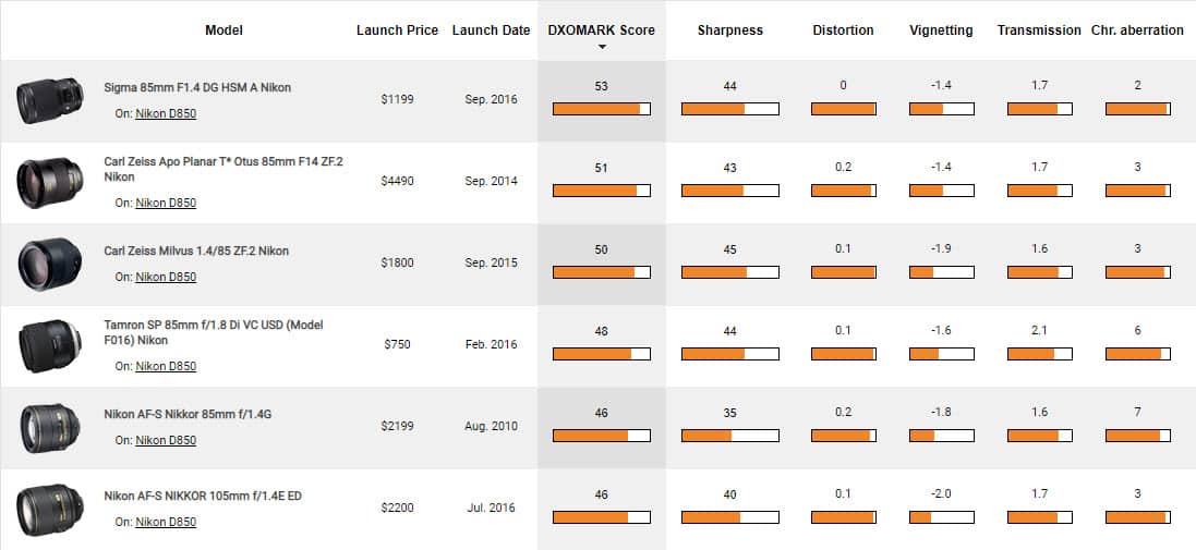

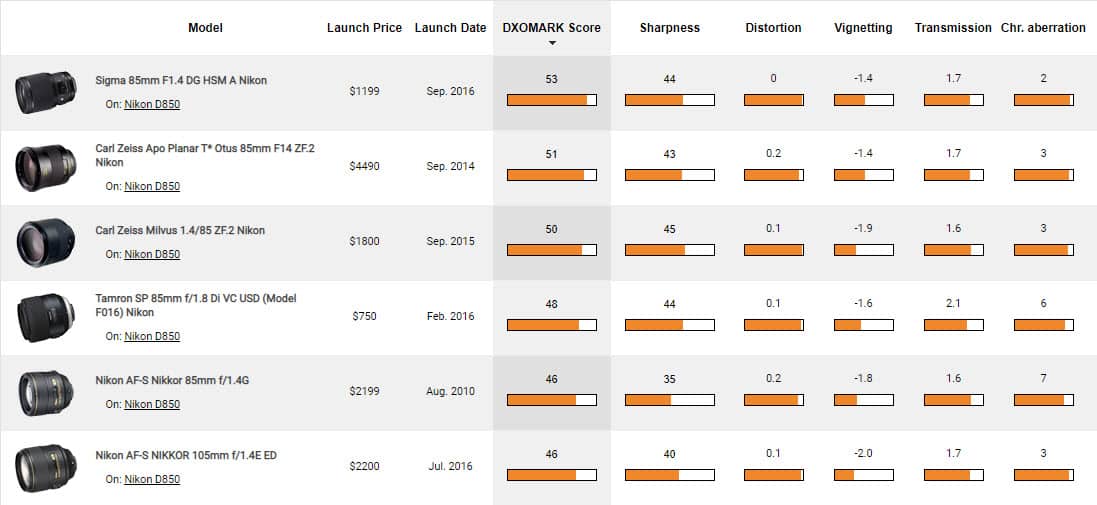

Courts téléobjectifs, 85 à 135 mm
les meilleurs courts téléobjectifs pour le Nikon D850
Vous retrouvez dans cette catégorie les stars de la catégorie précédente, pour la bonne et simple raison que l’appellation « court téléobjectif » ne veut rien dire. Un 85 mm est à la fois une focale standard et un court téléobjectif, il faudrait donc distinguer chaque focale. Dans ce cas les adorateurs des 55 et autres 58 mm viendraient dire que ce sont « presque » des 50 mm tout comme les 45 mm.
Peu importe donc les catégories, dans la gamme des courts téléobjectifs au sens de l’usage, dont la focale varie entre 85 et 135 mm, le trio de tête des meilleurs objectifs pour le D850 est :
- Sigma 85mm F1.4 DG HSM Art
- Carl Zeiss Apo Planar T* Otus 85 mm F14 ZF.2
Même trio donc que ci-dessus, logique puisque le tableau recense les mêmes optiques. Ce qui devient intéressant c’est l’arrivée du Nikon AF-S NIKKOR 105 mm f/1.4E ED dans les 6 premiers. Cet objectif est en effet le meilleur choix au-delà de 85 mm (et un de mes objectifs fétiches). Il a séduit ceux qui ont pu le tester et c’est mérité. Notez qu’aucune autre marque ne propose de focale entre 105 et 135 mm au niveau de ce Nikon ou du Nikon AF-S VR Micro-Nikkor 105 mm f/2.8G IF-ED, bien que ce dernier soit dédié à la macro et commence à dater. Le Tokina AT-X M100 AF PRO D AF 100 mm f/2.8 est une alternative intéressante, moins chère mais pas au niveau des meilleurs scores ici.

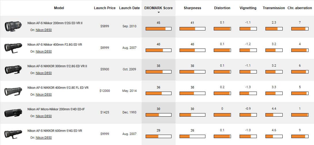

Longs télébjectifs, 135 mm et plus
les meilleurs longs téléobjectifs pour le Nikon D850
Les jeux sont faits ! Ce sera Nikon.
Et d’une, Nikon s’est fait une spécialité des longues focales depuis des décennies, et de deux, aucun opticien indépendant ne s’aventure sur ce terrain du fait des coûts de développement et des volumes de vente réduits.
Le top score est donc occupé par des objectifs Nikon.
En tête de liste le Nikon AF-S NIKKOR 200 mm f/2G ED VRII est la référence en matière de téléobjectif à focale fixe. Le Nikon AF-S Nikkor 400 mm F2.8G ED VR, avec sa focale double, perd quelques points face au 200 mm mais … c’est un 400 mm.
Le Nikon AF-S NIKKOR 300 mm f/2.8G ED VR II peut vous convenir si vous trouvez le 200 trop court et le 400 … trop long.
Le Nikon AF-S NIKKOR 400 mm f/2.8E FL ED VR, bien qu’il dispose du traitement fluorine, est correct sans plus, son tarif très élevé n’aide pas même s’il ne s’agit pas d’un critère technique.

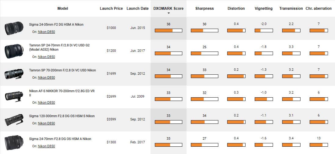

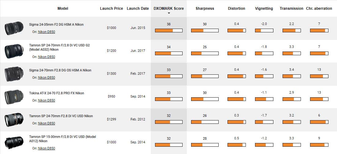

Zooms standards, de 24 à 35 mm
les meilleurs zooms standards pour le Nikon D850
Un « zoom standard », cela ne veut pas dire grand-chose, mais il me fallait faire la comparaison avec les focales fixes. J’ai inclus ici les zooms dont la plage focale passe par la focale standard de 50 mm, soit les 24-70 mm pour la plupart.
Ne sachant plus où classer le Sigma 24-35 mm F2 DG HSM Art, je le glisse ici, il ne passe pas par 50 mm mais dépasse les 30 mm de la catégorie précédente. Bon score, mais plage focale réduite pour le reportage, à réserver pour le paysage de préférence.
Cette catégorie est menée par les deux Tamron et Sigma 24-70 mm f/2.8 dont les performances sont excellentes, et les tarifs bien plus doux que celui du Nikon AF-S Nikkor 24-70 mm f/2.8G ED.
Le Tokina AT-X 24-70 mm F2.8 PRO FX n’est pas en reste, bien que le détail des résultats montre une certaine faiblesse en qualité d’image face au Nikon.
Quid du plus récent Nikon AF-S NIKKOR 24-70 mm f/2.8E ED VR ? Il arrive à la suite dans ce classement, sans démériter mais ses résultats aux tests et son tarif ne l’avantagent pas face au précédent 24-70 mm f/2.8 Nikon.
Le Tamron SP 24-70 mm F2.8 Di VC USD est le meilleur choix dans cette catégorie, sa construction est au niveau, seule sa résistance dans le temps peut interroger si vous avez une pratique intense. Toutefois je n’ai pas de retours négatifs particuliers au-delà des problématiques de back/front focus propres à la plupart des objectifs compatibles (la console Tamron TAP-In est utile pour régler ces problèmes).
Le Sigma n’est pas loin derrière mais son astigmatisme à partir des focales intermédiaires et à 70 mm en particulier ne le favorise pas.
Le Nikon AF Zoom-Nikkor 24-85 mm f/2.8-4D IF a l’avantage de grimper à 85 mm mais perd beaucoup de points en qualité d’image, réservez-le aux boîtiers 24 Mp de préférence.

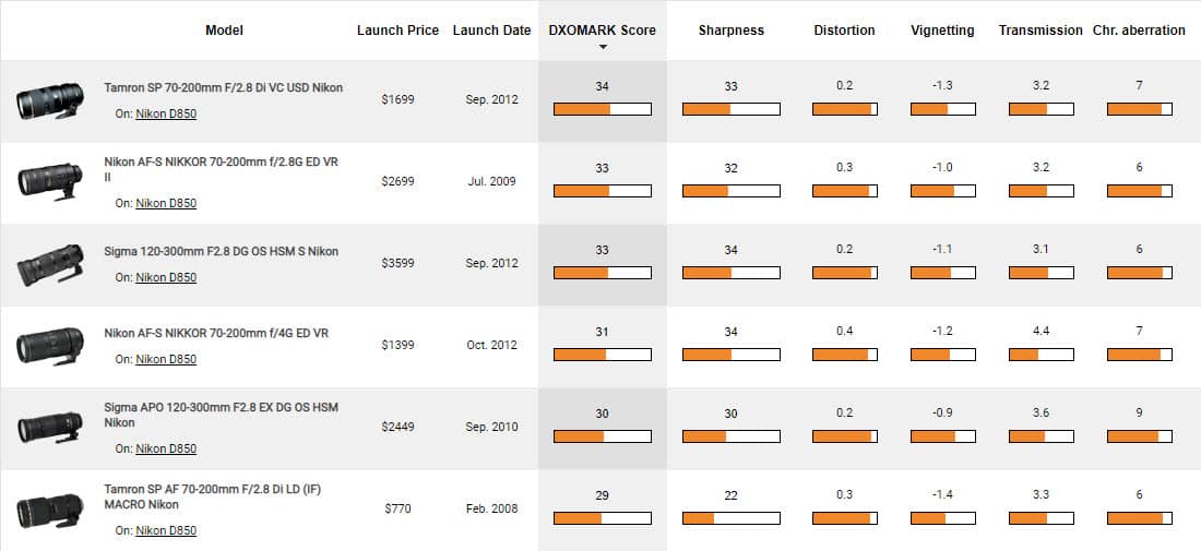

Zooms téléobjectifs (télézooms), de 50 à 200 mm
les meilleurs zooms téléobjectifs pour le Nikon D850
Cette catégorie est occupée par les classiques 70-200 mm, les 70-300 mm n’étant la plupart du temps pas au niveau avec le D850. Parmi les 70-200 mm, les versions f/2.8 s’avèrent les plus performantes, outre le fait d’ouvrir à f/2.8.
Difficile de voir clair dans les tableaux car DxOMark classe dans cette catégorie les 120-300 mm que je classe plus bas.
Au final, le meilleur choix est le Tamron SP 70-200 mm F/2.8 Di VC USD qui l'emporte de très peu face au Nikon AF-S NIKKOR 70-200 mm f/2.8G ED VR II. L’écart de prix fait la différence, 1.000 euros de moins pour le Tamron ça compte.
Sigma n’est pas à la fête dans cette catégorie puisque même le Nikon AF-S NIKKOR 70-200 mm f/4G ED VR fait bien mieux et moins cher.

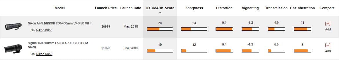

Zooms téléobjectifs (télézooms), 200 mm et plus
les meilleurs zooms télé-objectifs pour le Nikon D850
Nous sommes ici dans des usages très spécifiques, chez les photographes de sport et animaliers adeptes des très longues focales, avec des budgets importants.
Les zooms 120-300 mm, assez récents sur le marché face aux plus anciens 70-200, occupent une belle place. Le Sigma 120-300 mm F2.8 DG OS HSM S et le Nikon AF-S NIKKOR 120-300 mm F/2.8E FL ED SR VR, non testé par DxOMark, proposent une belle alternative au duo 70-200 + 300 mm fixe.
Le Nikon AF-S NIKKOR 200-400 mm f/4G ED VR II n’a guère de concurrence si ce n’est un Sigma 120-400 mm F4.5-5.6 DG APO OS HSM loin d’être aussi bon.
Vous remarquerez l’absence de tests des zooms téléobjectifs 150-600 ou 200-500 mm, curieux de la part de DxOMark. Si j’en crois mes propres tests (pas scientifiques du tout) et les retours de photographes pros, le Nikon AF-S NIKKOR 200-500 mm f/5.6E ED VR propose le meilleur rapport performances/prix, c’est une des optiques les plus vendues chez Nikon.
Le Tamron SP 150-600 mm F/5-6.3 Di VC USD G2 a la faveur de la presse dans son ensemble, le Sigma 150-600 mm F5-6.3 DG OS HSM | Sports est très proche, voire devant pour certains, tandis que le Sigma 150-600 mm F5-6.3 DG OS HSM | Contemporary est en retrait (mais pas au même prix).

Votre remarque au sujet de la rapidité de l’auto-focus est capitale pour moi puisque je photographie beaucoup d’oiseaux et d’insectes en vol. Malheureusement, je ne connais aucun site qui publie des chiffres par rapport à la vitesse de l’auto-focus. Selon votre expérience, est-ce que les objectifs Nikon sont systématiquement supérieurs en ce domaine aux objectifs des constructeurs indépendants?
Bonsoir Bernard, le 70-200 de chez Nikon est le plus rapide en autofocus pour les photos d’oiseaux, mais 200 mm, c’est court, sauf si on est en affût.
On peut gagner en vitesse d’autofocus si on joue sur les paramètres de réglages du D850. On peut accélérer la vitesse de l’autofocus du D850 grâce à d’autres paramètres. Je n’entrerais pas dans les détails ici.

Concernant la vitesse de l’autofocus, y a-t-il une différence importante entre les versions 1, 2 et 3 du Nikon 70-200 f/2,8?
Il y a 4 versions du Nikon 70-200 f/2.8
J’en connais 3 : AFS VR ( Que j’ai eu ), AFS VRii ( Que j’ai eu ) et AFS FL ED ( Que j’ai pas eu ).
Par contre il y a eu un 80 200 AFS 2,8 ( Que j’ai eu aussi ). Bien sûr je les ai revendus au fur et à mesure.
Ne fais-tu pas une erreur en incluant le 80 200 avec la liste des 70 200 chez Nikon ?
C’est sans attaque, juste que je vois pas quel est le 4ème.
Après je peux me tromper.
Amitiés photographiques.

Et rien sur le 105mm Art Sigma ? Que je possède monté sur un D850, vous faites référence au Nikkor 105mm cependant qui doit arriver, et très certainement à un prix prohibitif. Dommage ! Malgré un poid hors du commun, le 85 Art étant bien plus raisonnable que je possède aussi, ce 105mm reste le meilleur objectif que puisse conseiller sur un D850, tout comme sur le D810 dont je suis aussi possesseur. Curieusement je ne vois que peu d’essais, de test et d’avis sur ce 105mm Sigma, étonnant !
Possesseur aussi du 50mm Art et 35mm Art, le 20mm art. Et aussi le IRIX 11mm qui est vraiment surprenant pour un prix à peine croyable. Le 50mm étant un must absolu capable de savoir tout faire mais suivant utilisation le 35mm est tout autant à conseiller.

Je voudrais juste apporter ma contribution concernant,le zoom Sigma 24-35, que je viens d’acquérir. Pour moi, c’est un excellent objectif au plan qualitatif, et surtout au plan de la mise en oeuvre. J’habite en Thaïlande et je photographie beaucoup de temples. Facile tu vas me dire, OK. Jusque là j’utilisais essentiellement un Zoom Sigma 12-24, sur mon D850 et c’était super, surtout avec une post-production avec Photoshop CC pour redresser et recadrer. Mais c’était tout compte fait assez facile. Tu vises tu déclenches et tu fais TOUT le reste à la maison.
Pour suivre tes conseils, je suis déjà un retraité bien avancé, avec ce nouveau zoom 24-35, je me suis bougé aujourd’hui, et suis allé shooté près de chez moi. Quelle chance d’avoir tout, près de sa porte. Et bien le gros avantage de ce zoom Sigma 24-35, mis à part toutes ses qualités techniques et de fabrication, c’est qu’il t’oblige à penser ta photo. S’il le faut, et bien tu recules un peu, et le tour est joué. Et le 35mm t’offre des possibilités que le 24mm n’a pas.
De plus, j’ai pu y adjoindre un filtre polarisant. Et aujourd’hui nuages et soleil.
Que du plaisir.
Cette démarche s’applique bien sûr à toute autre gamme de focales.
Je suis pressé d’aller me promener sur les marchés locaux. Zoom 24-35, ça va le faire, surtout qu’il ouvre à f2.

J’ai une simple question : Quand DXO fait une batterie de tests pour le D850 ( Avec un délai assez long je trouve par rapport à la date de sortie du boîtier, mais ils ont sûrement leurs raisons ), cette liste est-elle définitive ou d’autres objectifs sont-ils susceptibles d’être testés plus tard ?
Comme un membre du Forum le signalait par exemple avant moi, le 105 Art semble déchirer comme on dit, et il n’est pas dans la liste.
Mais sur d’autres boîtiers, il est devant tous les autres. Peut-on faire une déduction logique dans laquelle si il était ( ou sera ? ) testé, il serait largement devant ?
