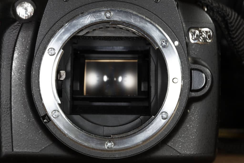

Ces boîtiers n’étant pas motorisés, l’autofocus n’est pas disponible avec les objectifs de type AF et AF-D. Les « vieux » objectifs AF-I (ancêtres des AF-S) sont également compatibles mais s’agissant de grosses optiques professionnelles, peu d’amateurs sont concernés par cette gamme.
Attention, les objectifs non-AI (première génération Nikon) doivent avoir été modifiés à la norme AI sous peine d’endommager le boîtier : l’ergot de couplage AI manquant sur ces reflex n’est pas le problème, par contre il existe un risque avec certains objectifs qui peuvent frotter sur les contacts électriques à l’intérieur de la baïonnette et les abîmer.
Comment trouver des objectifs compatibles avec un reflex Nikon
Sur ce Nikon D60, on constate l’absence de l’ergot AI et de la came AF : il faut donc se contenter d’utiliser des objectifs de type AF-S. La petite taille du miroir indique qu’il s’agit d’un capteur APS-C DX.

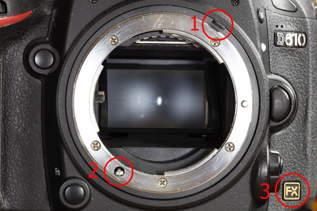

Les reflex Nikon qui disposent d’une motorisation embarquée et sont compatibles AI/AI-S sont les modèles experts et professionnels D7xxx, Dxxx, Dx. Avec ceux-là tout fonctionne sans limitation (AI, AI-S, AI-P, AF, AF-D, AF-I, AF-S), les seules limites sont les possibilités de chaque objectif.
Attention cependant à certains modèles d’objectifs récents équipés de la commande de diaphragme électrique (ils comportent la lettre E dans leur désignation) : seuls les boîtiers des dernières générations sont capables de les faire fonctionner.
Les objectifs non-AI doivent impérativement avoir été modifiés à la norme AI sous peine d’endommager gravement le boîtier.
Sans lire la fiche technique, on peut voir que ce Nikon D610 est compatible AI/AI-S car il dispose de l’ergot AI (1), qu’il est compatible AF/AF-D car apparaît la came utilisée pour actionner l’autofocus avec ces objectifs (2), et enfin que ce boîtier dispose d’un capteur 24 x 36 comme l’atteste le logo « FX » (3).

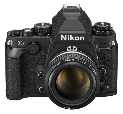

Cas particulier du Nikon Df
La troisième catégorie d’objectifs compatibles avec les reflex Nikon est dite « full compatibles ». Cette catégorie ne concerne qu’un seul reflex numérique, le Nikon Df, qui outre sa compatibilité avec les objectifs de type AI/AI-S/AF/AF-D/AF-I/AF-S accepte également les objectifs non-AI sans que ceux-ci n’aient besoin d’être modifiés.
le reflex Nikon Df
Le Nikon Df dispose pour cela d’un ergot AI amovible sur la monture. Par contre il faudra vous contenter de la visée à ouverture réelle avec ces objectifs.
