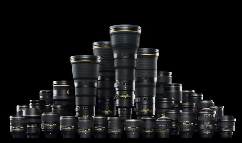

Nikon Nikkor, une gamme d’objectifs pour reflex et hybrides Nikon
La confusion est fréquente, les deux mots Nikon et Nikkor ne désignent pas la même chose.
- Nikon est la marque d’appareils photo, présente sur le marché depuis 1917 et plus connue depuis l’arrivée du premier reflex Nikon, le Nikon F, en 1959,
- Nikkor est la gamme d’objectifs Nikon, pour reflex et hybrides.
Ceci explique la mention Nikon Nikkor quand vous cherchez les caractéristiques d’un objectif Nikon. Par abus de langage, les rédacteurs utilisent souvent le nom Nikon en lieu et place du nom Nikkor, mais il s’agit bien de parler d’une optique Nikon pour reflex ou hybride (notez que l’on parle tout aussi bien d’une optique que d’un objectif, les puristes y voient un sacrilège, les photographes comprennent).

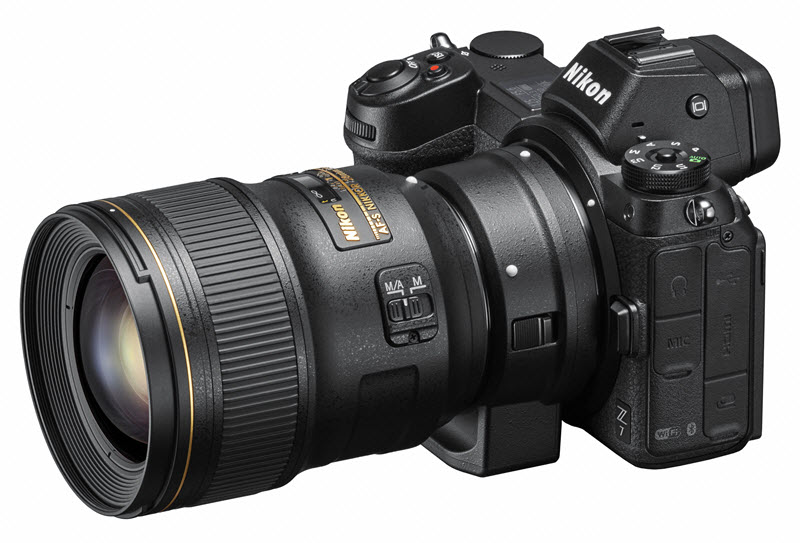

Bague Nikon FTZ, utiliser un objectif Nikkor F sur un appareil photo hybride Nikon Z
Lors de l’annonce des premiers Nikon Z hybrides fin août 2018, et afin d’étendre la gamme d’objectifs Nikkor Z naissante pour ces appareils photo, Nikon a annoncé la mise à disposition d’une bague Nikon FTZ (« F to Z ») assurant la compatibilité entre les objectifs à monture F et les boîtiers à monture Z.
le Nikon Z 7 avec la bague Nikon FTZ de couplage à l’objectif AF-S Nikkor 28 mm f/1.4
Cette bague permet d’utiliser un objectif en monture F sur un hybride en monture Z. Vous avez alors accès à la quasi-totalité des objectifs F pour reflex, en attendant que la gamme d’optiques Z se développe (23 modèles dans la roadmap d’octobre 2019).
Les fausses croyances
Cette bague a semé le trouble chez certains et bon nombre de fausses croyances circulent à son sujet. Voici ce qu’il faut savoir.
La bague Nikon FTZ assure :
- le couplage mécanique entre un objectif Nikkor F APS-C (DX) ou plein format (FX) sur un boitier Nikon Z APS-C ou plein format,
- le couplage électronique entre l’optique et le boîtier pour autoriser l’autofocus et la mesure de lumière,
- un fonctionnement avec un objectif pour reflex identique à celui que vous auriez avec un objectif pour hybride.

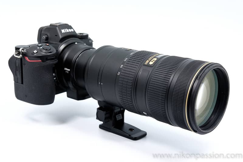

Cette bague a quelques limitations dues aux différences de conception entre un reflex et un hybride :
- elle nécessite un objectif Nikkor AF-S ou AF-P pour que l’autofocus fonctionne car les hybrides n’ont pas de moteur AF intégré à l’inverse des reflex,
- elle rajoute 135 grammes et 35 mm à la longueur de l’ensemble boîtier + objectif.
le Nikon Z 7 avec la bague de couplage Nikon FTZ et l’objectif AF-S Nikkor 70-200 mm f/2.8 VRII
Fake News !
Les affirmations suivantes sont toutes fausses :
- la bague FTZ dégrade la qualité d’image : c’est faux puisqu’elle ne comporte aucun élément optique,
- la bague FTZ ralentit l’autofocus : c’est faux puisqu’elle ne fait que transmettre des signaux électriques,
- la bague FTZ modifie la focale de l’objectif : c’est faux puisque la focale d’un objectif est propre à l’objectif indépendamment du boîtier
- la bague FTZ ne permet pas de monter un Nikkor F DX sur un hybride Nikon Z DX : c’est faux, elle le permet bien,
- la bague FTZ induit un flou de bougé supplémentaire à la prise de vue : c’est faux, le flou de bougé est lié au temps de pose, pas à la longueur ou au poids de la bague,
- la bague FTZ baisse la fréquence du mode rafale : c’est faux, la bague n’intervient pas de même qu’un objectif n’a jamais limité le mode rafale,
- la bague FTZ ralentit le déclenchement : c’est en partie faux, elle demande au boîtier quelques dixièmes de seconde de prise en compte lors du démarrage. Le déclenchement est ensuite aussi rapide que sans bague.

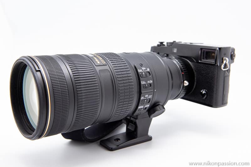

Utiliser un objectif Nikkor sur un hybride d’une autre marque
Saviez-vous que vous pouvez utiliser un objectif Nikkor F sur un hybride d’une autre marque ?
Objectif AF-S Nikkor 70-200 mm f/2.8 VRII sur hybride Fujifilm
Certains fabricants comme Metabones proposent des bagues d’adaptation qui permettent de monter un Nikkor sur un boîtier Sony, Canon, Fujifilm, … pour bénéficier de la qualité des optiques Nikon.
Les vidéastes apprécient ce type de couplage car il leur permet d’accéder à la gamme la plus complète d’objectifs sans remettre en cause le choix de leur boîtier ou caméra numérique.

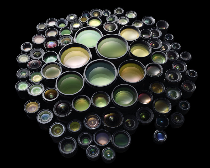

Le catalogue Nikkor actuel compte 89 objectifs (octobre 2019). Avec 363 objectifs déclinés en différentes versions, la gamme Nikkor utilisable sur un hybride Nikon Z est une des plus complètes du marché, sinon la plus complète et couvre une des plus larges plage focale du marché, depuis 6 mm avec le Nikkor 6 mm f/2.8 Fisheye jusqu’au 2000 mm du Nikkor 2000 mm f/11 !
La gamme de zooms Nikkor est elle-aussi conséquente, en DX comme en FX, et permet de couvrir tous les besoins depuis 8 mm avec l’AF-S 8-15 mm Fisheye jusqu’à 500 mm avec l’AF-S 200-500 mm.

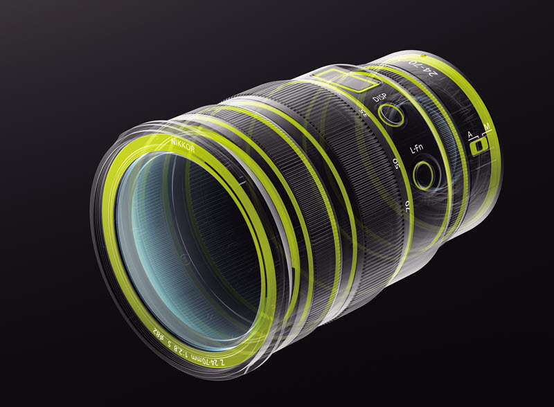

Protection anti-ruissellement et poussière d’un objectif Nikon Nikkor
En achetant un objectif Nikkor, vous investissez dans une gamme pérenne, dont la qualité de fabrication est parmi les meilleures. La robustesse des optiques, leur protection aux intempéries sont reconnues. Mais leur qualité optique aussi, et surtout.

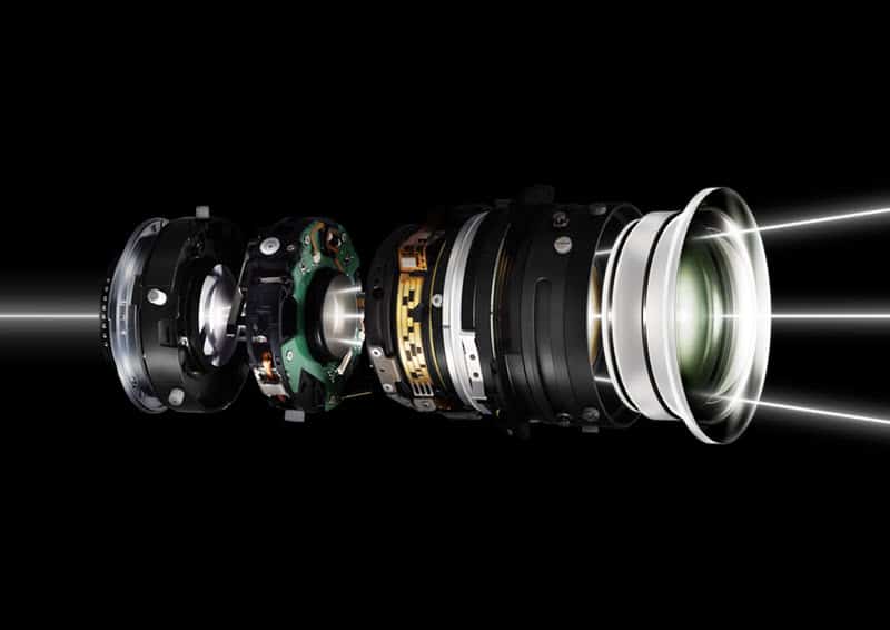

les différents composants d’un objectif Nikon Nikkor
Les objectifs Nikkor, parce que la gamme a cette réputation depuis des années, conservent une valeur de revente supérieure à celle des marques compatibles concurrentes. Il n’est pas rare de voir des annonces pour des objectifs Nikkor d’occasion qui ont plusieurs années et dont le tarif ne baisse pas beaucoup face au tarif neuf. C’est le cas des téléobjectifs par exemple, dont le tarif reste élevé en occasion plusieurs années après un achat neuf.
