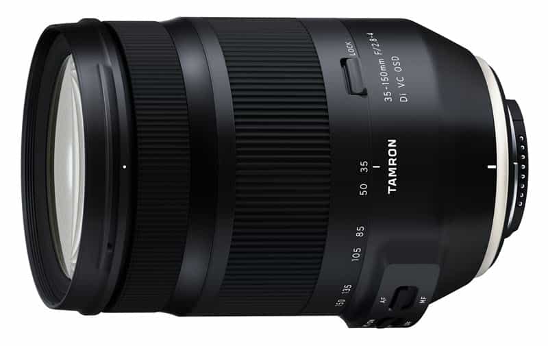

le Tamron 35-150 mm f/2,8-4 Di VC OSD

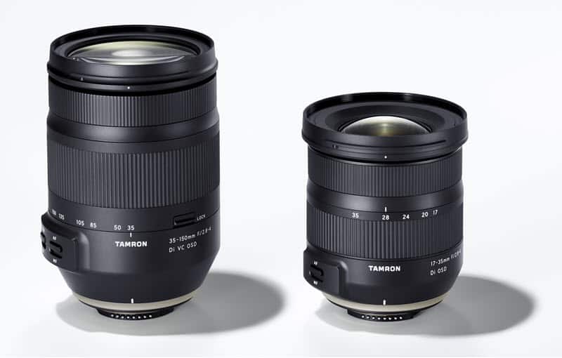

Tamron 35 -150 mm + Tamron 17-35 mm
Tamron 35-150 mm à gauche, Tamron 17-35 mm à droite
Notez également que les portraitistes ne seront pas les seuls à apprécier cette plage focale qui convient bien, à la focale 24 mm près, au reportage et à la photo de voyage, dans le pur esprit Tamron « je passe partout ». Pour une complétude parfaite, pensez au zoom Tamron 17-35 mm f/2.8-4 Di OSD !

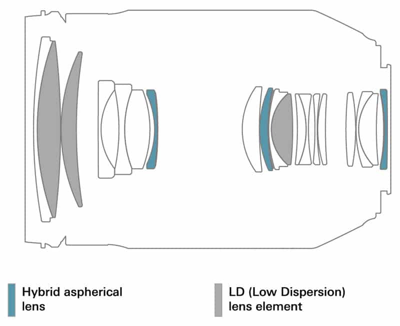

Formule optique
Le test à venir dès que l’optique sera disponible nous en dira plus sur les performances. A la lecture de la fiche technique, notons la mise en oeuvre d’une formule optique associant trois éléments en verre LD (faible dispersion) hautes performances à trois éléments à lentilles asphériques hybrides. Tamron revendique une parfaite adéquation avec les reflex riches en pixels comme le Nikon D850 (45 Mp) ou le Canon EOS 5DS (50 Mp).
Formule optique Tamron 35 -150 mm
la formule optique du Tamron 35-150 mm f/2.8-4
Toujours selon la marque, la formule optique a été calculée pour optimiser les résultats autour de la focale 85 mm, référence une fois de plus aux portraitistes. Le revêtement BBAR (Broad-Brand Anti-Reflection) qui supprime les réflexions internes de la lentille afin de minimiser les traces d’images fantômes et les reflets, complète ces spécifications.

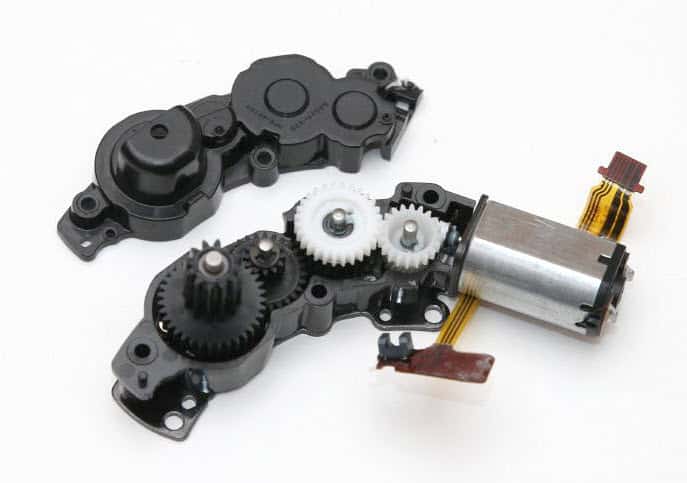

Autofocus
Tamron autofocus fonctionnement
la motorisation autofocus à moteur continu OSD Tamron
Tamron nous a habitués à proposer un autofocus rapide, précis et silencieux sur ses dernières générations d’objectifs (comme le 70-200 mm f/2.8 G2). Ce nouveau Tamron 35-150 mm f/2,8-4 Di VC OSD dispose lui-aussi d’un tel module AF, avec moteur à courant continu OSD (Optimized Silent Drive) par contre, introduit avec le Tamron 17-35 mm f/2.8-4 Di OSD. Cette motorisation OSD réduit le bruit de commande (par rapport aux objectifs équipés d’un moteur à courant continu non OSD) et améliore la précision et la vitesse de mise au point automatique.

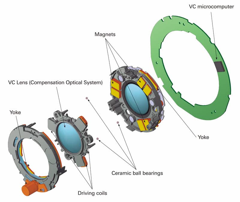

Stabilisation
Tamron stabilisation fonctionnement
éclaté du système de stabilisation Tamron VC
Avec un gain annoncé de 5 stops, le système VC Tamron historique est ici amélioré grâce à un processeur indépendant dédié. Cette stabilisation pourra compenser en partie l’ouverture maximale modeste à 150 mm, en vous permettant d’opter pour un temps de pose un peu plus long sans trop risquer le flou de bougé.

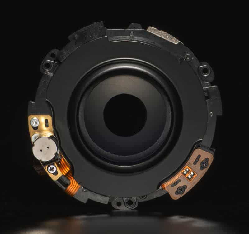

Diaphragme
Le mécanisme de diaphragme de cet objectif met en oeuvre 9 lames. Tamron précise que le diaphragme reste presque parfaitement circulaire jusqu’à deux crans à partir de l’ouverture maximale.
Tamron diaphragme fonctionnement
le diaphragme à 9 lames du Tamron 35-150 mm f/2.8-4

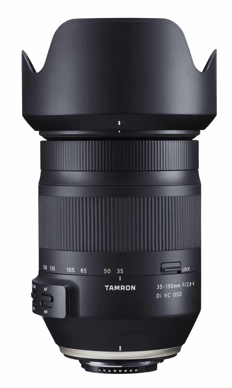

Construction et finition
Voici un autre point que Tamron a bien compris : la qualité de finition est au moins aussi importante que la qualité d’image lorsque vous choisissez un objectif. Le look de l’objectif est un autre point auquel le photographe amateur tient, car n’oublions pas que la photographie est une passion pour beaucoup et qu’utiliser une optique que l’on aime regarder est important.
Tamron 35 -150 mm f/2,8-4 Di VC OSD
le Tamron 35-150 mm avec son pare-soleil

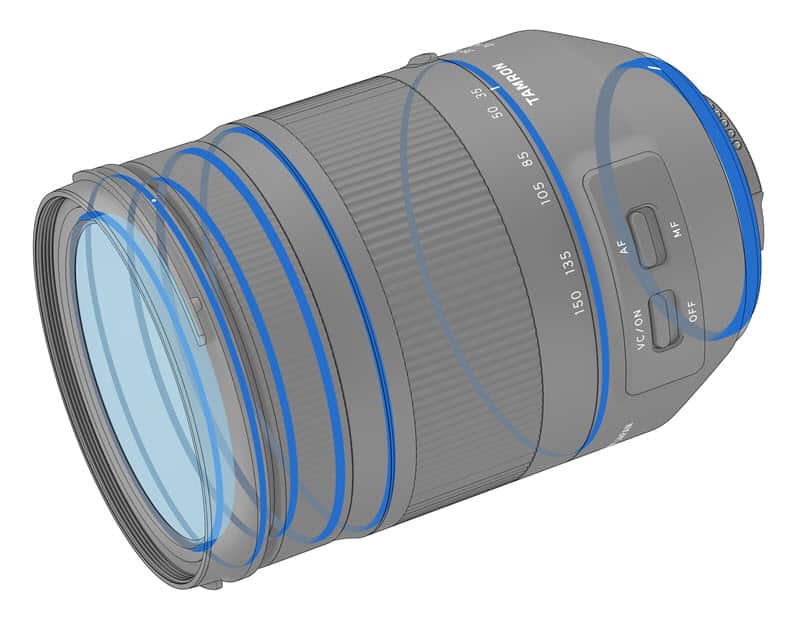

Ce Tamron 35-150 mm f/2,8-4 Di VC OSD reprend le design de la série G2, sobre et plutôt élégant. En matière de construction, il dispose de joints au niveau de la monture d’objectif et aux emplacements critiques. L’infiltration de l’humidité et de la pluie est réduite.
La lentille frontale dispose d’un revêtement au fluor facilitant l’évacuation des gouttes d’eau et des impuretés (graisses, poussières, traces de doigts).
les joints de protection du Tamron 35-150 mm
