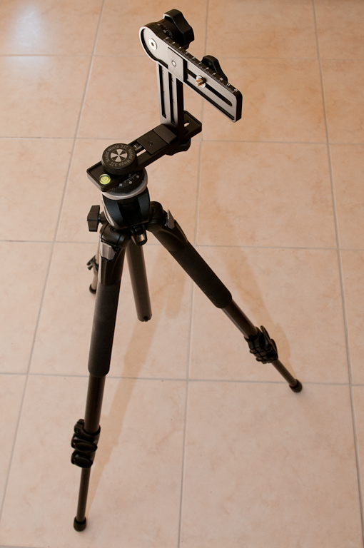

J’ai fait le choix d’utiliser une tête Nodal Ninja 3 (voir les produits Nodal). Elle me convient bien avec l’utilisation de mon 24 mm. Attention par contre si vous utilisez une autre focale que le 24 mm, il faudra choisir une tête qui tienne compte du couple boitier/objectif. D’autres modèles de têtes panoramiques existent, chez Arca-Swiss par exemple.
Le choix de la tête varie selon les besoins et les photographes. Toutefois les têtes panoramiques Nodal Ninja sont conçues pour la photographie panoramique sphérique, tandis que les têtes panoramiques Arca-Swiss sont plus polyvalentes et conviennent à une variété de styles de photographie, y compris la panoramique sphérique.
Les têtes Nodal Ninja ont des réglages précis pour les angles de rotation, tandis que les têtes Arca-Swiss ont des réglages plus généraux. En termes de prix, les têtes Nodal Ninja sont souvent moins chères que les têtes Arca-Swiss.

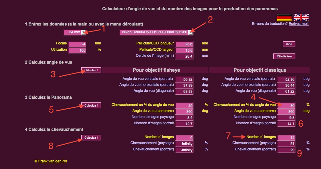

Le nombre de vues à réaliser pour obtenir la photo panoramique assemblée dépend de la position de l’appareil – portrait ou paysage, de la focale de l’objectif et du recouvrement qui doit être de l’ordre de 25 à 30% pour pouvoir assembler les images sans perte.
Pour vous y retrouver, il existe un utilitaire très pratique, c’est le calculateur de Frank van der Pol.
calcul du nombre de photos nécessaires pour faire une photo panoramique par assemblage
L ‘utilisation de ce calculateur est très simple :
- choix de l’objectif: 24 mm
- choix de l’appareil: Nikon D300
- appui sur ‘Calculez angle de vue’
- renseigner la valeur de chevauchement: 30%
- appui sur ‘Calculez le Panorama’
- résultat du nombre d’images en mode portrait: 14,1
- choix du nombre d’images: 14
- appui sur ‘Calculez le chevauchement’
- résultat du chevauchement: 29%

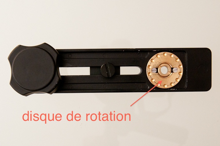

Pour réaliser un tour complet de 360°, je dois donc prendre 14 photos avec mon 24 mm et un recouvrement de 29%. Ce calcul me permet de déterminer le disque de rotation que je dois monter sur ma tête panoramique. Je choisis le disque qui me permet de réaliser 14 photos.

Commencez par monter la tête, réglez-la pour le couple boitier/objectif et fixez le tout sur le trépied. Fixez l’appareil photo et utilisez un pare-soleil qui est indispensable.
Voici quelques précautions à prendre pour régler une tête panoramique :
- Assurez-vous que la tête panoramique est bien fixée sur le trépied et que le trépied est stable. Mettez le plateau du trépied de niveau.
- Utilisez un niveau à bulle pour vous assurer que la tête panoramique est bien droite, je me sers personnellement du réglage des pieds pour mettre la bulle de mon trépied de niveau.
- Réglez les boutons de friction pour que la tête panoramique bouge facilement, mais ne soit pas trop lâche.
- Utilisez le système de verrouillage pour vous assurer que la tête panoramique reste en place lorsque vous prenez des photos.
