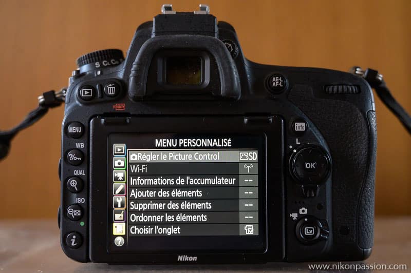

Menu personnalisé
Comment régler un reflex Nikon pour bien démarrer
Je personnalise l’accès aux fonctions qui me servent le plus souvent :
  • Régler le Picture Control : pour les rares fois où je fais du JPG de même que pour avoir un aperçu exact dans mon logiciel photo avec les fichiers RAW
  • Wi-Fi : pour gérer la connexion en Wi-Fi à mon smartphone avec l’application SnapBridge
  • Informations de l’accumulateur : j’aime bien savoir où j’en suis quand je prends mon boîtier afin de ne pas recharger la batterie pour rien, la valeur de charge est accessible très vite ici

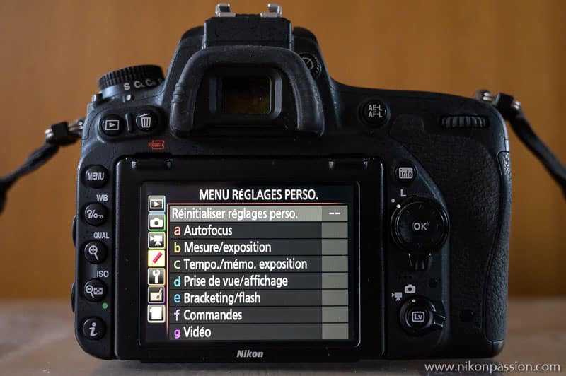

Menu Réglages persos pour régler un reflex selon vos goûts
C’est le menu le plus important pour moi car il définit le comportement de mon boîtier. C’est celui que j’ai mis le plus de temps à mettre au point et j’ai maintenant une liste de réglages très précise à modifier quand je veux régler un reflex que je n’ai pas encore utilisé.
Autofocus
Ces entrées définissent le comportement de la mise au point automatique (en savoir plus sur l’autofocus). J’adopte des réglages qui correspondent à ma pratique :
  • Suivi MAP avec Lock-On : Long (5), pour la photo d’action en général, c’est la valeur qui me convient le mieux pour anticiper les mouvements des sujets
  • Affichage AF zone dynamique : ON, j’aime bien voir le point AF actif et les points environnants, je trouve cet affichage plus visible ainsi
  • Points AF selon l’orientation : OUI, j’aime avoir une bascule des points AF en mode portrait même si je fais très peu de photos dans ce mode de cadrage
  • Illuminateur d’assistance AF : OFF, je ne supporte pas que cette lumière d’assistance vienne perturber mon sujet, l’AF d’un reflex Nikon est suffisamment performant pour se passer de cette assistance
  • Incrément de la sensibilité / de l’exposition : 1/3, j’aime contrôler mon réglage d’exposition avec précision
Tempo./mémo. exposition
  • Mémo expo par déclencheur : OFF, je préfère que l’exposition soit ajustée sur le collimateur actif si je recadre une scène plutôt que de la figer lors de l’appui à mi-course sur le déclencheur
  • Extinction du moniteur : 10 mn, j’ai horreur que l’écran s’éteigne alors que je ne l’ai pas choisi, je le fais manuellement et cela ne joue pas sur l’autonomie
Prise de vue/affichage
  • Signal sonore : je désactive tout signal sonore, j’ai horreur d’entendre le moindre bip quand je fais des photos, de plus en photo de spectacle c’est interdit et en photo de rue c’est bien trop dérangeant
  • Séquence numérique images : ACTIVEE, cela me permet de conserver la chronologie des numéros de photos quand je passe d’une carte à l’autre
  • Quadrillage dans le viseur : OFF, je n’aime pas avoir des lignes dans tous les sens quand je cadre, mais cela m’a aidé au début
Bracketing / flash
Tout est réglé par défaut dans cette catégorie, j’utilise peu le flash.
Commandes
  • Bouton Ok : Mode de prise de vue Reset, ceci me permet de ramener au centre le collimateur AF quand mon sujet a changé, ce qui m’évite d’appuyer plusieurs fois sur le pad. En mode de visualisation je choisis Zoom activé/désactivé pour zoomer rapidement dans l’image et vérifier la netteté
  • Régler la commande Fn : « Sollicitation » est réglé sur « mesure spot » pour basculer rapidement entre matricielle et spot en photo de spectacle/danse
  • Régler commande d’aperçu : « Aperçu », c’est le test de profondeur de champ

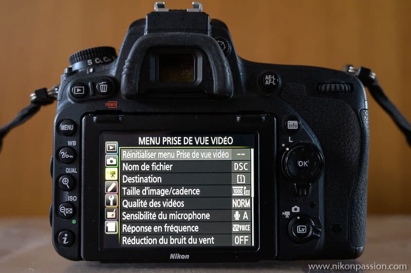

Menu Vidéo
Je n’utilise que peu la fonction vidéo, je filme avec le Nikon Z 6II, je n’ai pas personnalisé ce menu.

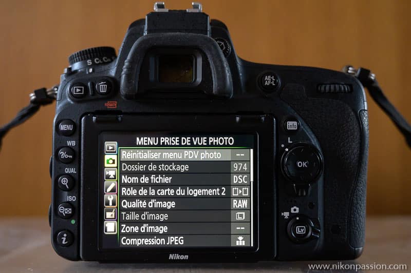

Menu Prise de vue photo
Comme son nom l’indique, ce jeu de réglages me permet de définir le comportement de mon reflex lors de la prise de vue.
  • Rôle de la carte du logement 2 : « débordement », je n’utilise jamais le mode sauvegarde, je n’utilise d’ailleurs souvent qu’une seule carte, ni la séparation JPG/RAW que je trouve plus simple à gérer dans Lightroom
  • Qualité d’image : RAW, c’est mon format par défaut, je peux convertir les RAW très vite dans Lightroom et n’éprouve pas le besoin de doubler avec le JPG, je le fais de façon très ponctuelle depuis le menu Retouche si je dois récupérer les JPG sur mon smartphone via l’application WMU ou SnapBridge
  • Compression JPG : « optimale », bien que peu utilisé, si je fais du JPG alors je veux qu’il soit de la meilleure qualité possible, la taille du fichier m’importe peu
  • Enregistrement NEF : « type compression sans perte 14-bit », je tiens à toujours disposer de la meilleure qualité de fichier que mon boîtier sait me donner. La place sur les disques n’est pas un problème et j’apprécie de pouvoir retraiter d’anciens fichiers RAW dans les versions récentes de Lightroom pour améliorer la qualité des images finales. Ce format RAW le plus riche m’aide à profiter des versions récentes du moteur de développement Camera Raw
  • Balance des blancs : « Auto1 », ce réglage passe partout me suffit puisque je fais du RAW, en studio et packshot je fais une mesure de balance manuelle en position PRE
  • Régler le Picture Control : Standard, là-aussi le RAW m’évite de me préoccuper de ce réglage, il m’arrive toutefois de basculer sur « Saturé » pour faire quelques JPG à partager rapidement
  • Espace colorimétrique : Adobe
  • D-Lighting actif : « Normal », je laisse le boîtier gérer sans que la valeur appliquée ne soit trop importante, je préfère ajuster en post-traitement avec les outils de traitement localisé de Lightroom
  • Contrôle du vignettage : « Normal », là-aussi je reprends en post-traitement au besoin mais c’est rare, j’aime bien laisser aux images le caractère particulier de chaque optique comme le vignettage
  • Contrôle auto de la distorsion et réduction du bruit : ON, pour les mêmes raisons que ci-dessus
  • Réglage de la sensibilité : je fixe les valeurs de l’ISO-Auto à 6.400 ISO max et 1/500 ème mini pour la photo de rue. En photo d’action c’est 1/800 ème.

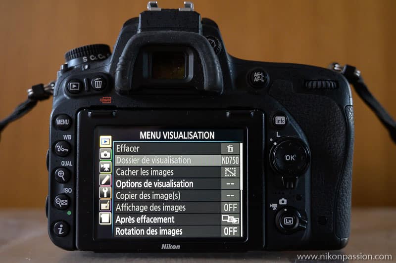

Menu Visualisation
Ces réglages permettent de personnaliser l’affichage des photos sur l’écran arrière du boîtier une fois qu’elles sont faites.
  • Options de visualisation : je coche aucune (image seule), données de prise de vue, vue d’ensemble, cela me permet d’alterner ensuite lors de l’affichage à l’aide du pad arrière
  • Rotation des images : OFF, j’ai horreur de voir les images portrait en petit sur l’écran, je préfère tourner le boîtier.
