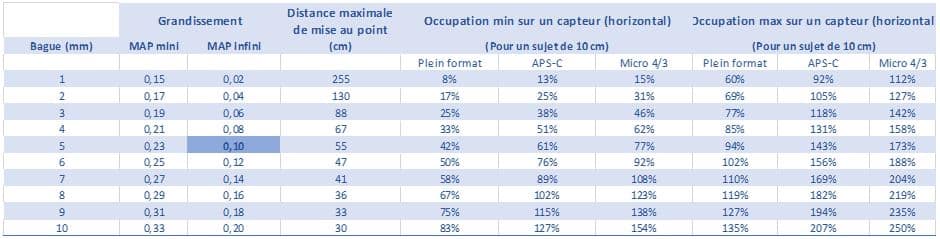

Quel matériel pour quel cadrage en macro ?
Pour faire une photo macro sans trop perdre de temps, on finit par choisir par réflexe le matériel (focale + bague) adapté à l’image envisagée. L’exercice se révèle plus délicat dès lors que notre pratique est plus occasionnelle. Il se révèle alors pratique d’avoir dans son sac ou sur son smartphone un tableau donnant le grandissement obtenu à la mise au point minimale, en fonction de son équipement.
Tableau de grandissement - Comment faire une photo macro
Grandissement à la MAP minimale
La figure ci-dessus représente le tableau que j’utilise. Il révèle une pratique plus proche de la proxi que de la macro. A chacun de construire le sien à partir des formules précédemment détaillées. Il convient de bien prendre en compte la focale réelle de l’objectif à la mise au point minimale, inférieure à celle annoncée par le constructeur pour les objectifs macro. Et si les formules vous rebutent, adoptez l’approche empirique du double décimètre que nous avons vue dans l’article sur le grandissement !

Calcul du grandissement avec des bagues allonges
La longueur de la bague allonge est aussi appelée son tirage. Il est noté par la lettre T. Il permet de calculer le grandissement G d’un objectif de focale F lorsque la mise au point est faite sur l’infini :
G = T / F
Avec :
  • T : tirage de la bague (par ex. 20 mm)
  • F : focale de l’objectif (par ex. 50 mm)
  • G : grandissement pour une mise au point à l’infini.
Dans notre exemple, le grandissement est égal à 20 / 50 soit 0,4 lorsque la mise au point est faite à l’infini. Nous sommes encore dans le domaine de la proxi photographie.
Que nous apprend cette formule ?
  • Plus le tirage de la bague est important et plus le grandissement augmente : empilez plusieurs bagues pour atteindre des forts rapports de grandissement.
  • Plus la focale diminue et plus le grandissement augmente : il est plus facile d’obtenir de forts grandissements avec une courte focale.
  • Pour entrer dans le domaine de la macrophotographie (G = 1) lorsque la mise au point est faite sur l’infini, le tirage de la bague doit être au minimum égal à sa focale. Une bague de 36 mm utilisée avec un objectif de 30 mm permet d’obtenir un grandissement de 1,2 mais avec une focale de 50 mm, il faudra cumuler une bague de 36 mm et une bague de 20 mm pour dépasser le rapport 1.
Le même calcul de rapport de grandissement peut être fait pour le soufflet qui, d’un point de vue optique, se comporte comme une bague dont on peut faire varier le tirage.

Vous voici face à un nouveau défi : vous devrez vous reculer pour retrouver le cadrage initial, mais serez contraint par la distance maximale de mise au point autorisée. Le tableau suivant résume les possibilités d’un classique 50 mm. L’augmentation du tirage varie de 1 à 10 mm, par pas d’1 mm.
Grandissement avec bague – Objectif 50 mm
cliquez sur le tableau pour le voir en plus grand
Le grandissement (colonnes 2 et 3) est calculé pour une mise au point réglée à sa valeur minimale, puis à l’infini. Ce sont les bornes entre lesquelles sera contraint le cadrage de la photo.
La quatrième colonne donne la distance maximale autorisée lorsque la mise au point est réglée sur l’infini. Plus la distance avec le sujet augmente, plus le risque est important d’avoir un avant-plan très encombré !
Avec une bague de 5 mm et une mise au point à l’infini, le grandissement vaut 0,10. Un sujet de 10 cm de hauteur occupera 42 % de la hauteur d’un capteur plein format, 61 % de celle d’un capteur APS-C et 77 % de celle d’un micro 4/3. Si vous vous approchez du sujet, l’occupation de l’espace sur le capteur sera plus importante, jusqu’à atteindre la mise au point minimale, objet des 3 dernières colonnes du tableau.
NB : les formules appliquées restent théoriques. Elles ne prennent pas en compte la complexité de fabrication des objectifs, constitués de plusieurs groupes mobiles de lentilles. Les résultats sont à considérer comme des ordres de grandeur pour alimenter votre réflexion.

Profondeur de champ et rapport de grandissement
Profondeur de champ sur un APS-C (mm)
Profondeur de champ sur un plein format (mm)
Profondeur de champ et cercle de confusion
Nouvel étonnement pour les plus observateurs d’entre vous : dans les précédents tableaux, pour un diaphragme et un grandissement donnés, la profondeur de champ s’avère être plus importante sur un plein format que sur un APS-C … Il faut se souvenir que le grandissement qualifie la taille de l’image sur le capteur.
Comment gérer la profondeur de champ en photo rapprochée et macro
